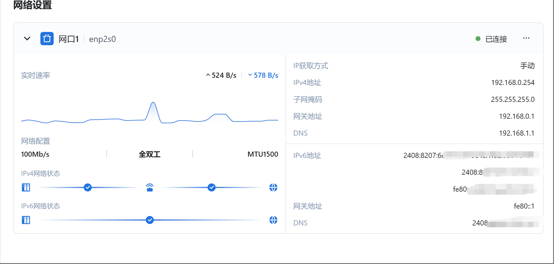

联通光猫拨号1.1地址,TP路由0.1地址自动获取伤亡,然后再把0.X的地址DHCP给下级。
现在TP路由IPv6是桥接模式(试过DHCP,test-ipv6测不通)
现在问题是电脑test-ipv6能通,但是IPDOGping电脑v6地址是不通的
飞牛里看V6是蓝色对钩(如图)
联通光猫是丈母娘家的这边不给改桥接,也找不到超管的账号密码,光猫里有个防火墙设置了禁用,TP里没找到防火墙设置
我理解是我现在能访问ipv6的网页,但是外网进来是不通的,这种情况,是这是IPv6没设置好,还是防火墙的问题?防火墙是光猫导致的,还是TP导致的?

找联通师傅,问超级密码,进去后改成桥模式,用路由器拨号
联通师傅远程改了桥接,路由器拨号了,路由里Ipv6防火墙已经关闭了,但是还是v6test可以过ipdog过不了,全部超时  详情 回复

光猫下发给tp的v6tp可能没有下发给其他设备,所以光猫和路由器都有问题,直接改桥接路由器拨号,路由器防火墙一关就好了
改桥接了,路由器防火墙只有个v6防火墙,已经关闭了,还是v6test可以过ipdog过不了  详情 回复

一西啊 发表于 2025-5-4 00:10
光猫下发给tp的v6tp可能没有下发给其他设备,所以光猫和路由器都有问题,直接改桥接路由器拨号,路由器防火 ...

这个问题我会,你先礼貌问宽带师傅超级账号的密码如果不给或者不高兴纠缠直接闲鱼搜你的地区加运营商超级密码(例如:上海移动超级密码)一般20r就可以买到,进光猫可以找到找到安全-防火墙的选项,把它关掉并关闭ipv6防火墙(或者直接改桥接路由器拨号),一般路由器如果不是这几年买的不一定会支持ipv6防火墙的功能,此时摆在你面前就两个选择,换路由器(或者网上查询给你的路由器型号刷OpenWrt的教材)或者尝试内网穿透,一般路由器都会有DMZ主机功能,把这个功能打开并指向你的NAS,在nas上应用中心下载Lucky,启动后直接选Stun穿透,新建规则,直接填个名字和目标ip(你的nas的ip地址)和端口5666,尝试穿透,如果成功就会出现你的外部网络ip:一个随机的端口的组合,就可以获得类似公网IPV4的体验,后面的进阶玩法就是把这个地址就行DDNS与域名绑定实现跳转,看这教程:https://club.fnnas.com/forum.php?mod=viewthread&tid=6545
感谢,我现在已经是路由拨号了,TP的路由可能无法修改防火墙,暂时用的节点小宝,感觉速度跑的不满 算了先这样吧,等回头我找个别的地方放Nas  详情 回复
2025-5-8 10:15

光猫的ipv6防火墙你也关了试试
