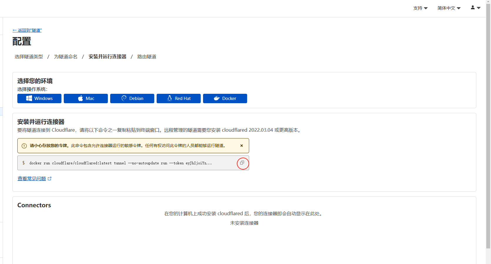

隧道创建成功后,选择以docker形式进行部署
复制docker令牌.png复制好安装代码备用,重要提醒,不要关闭浏览器页面!不要关闭浏览器页面!不要关闭浏览器页面!

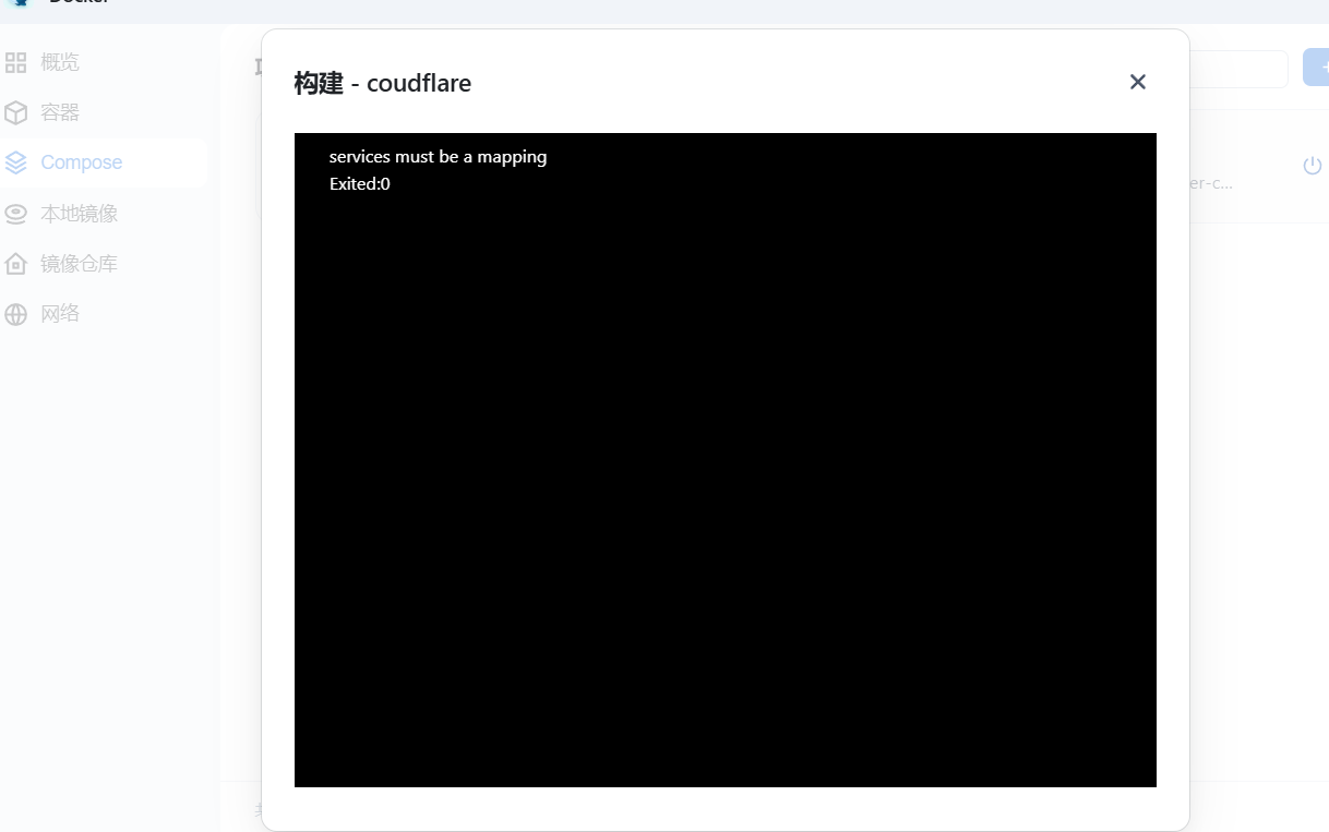

2025-5-8 19:34:51 显示全部楼层
不知道为什么用楼主的命令无法下载,直接报错! 复制别人的就正常

2025-5-9 08:39:10 楼主 显示全部楼层
这个别的地方复制过来的
version: '3.8'
我给出的compose是不带version的。因为现在的docker compose已经要弃用version描述了。
另外,你复制的内容和我给出的是一样的。
你写的配置根本没带缩进,yaml不写缩进当然要报错  详情 回复
2026-1-18 11:36
对吖 我也对比了 也是一样 不知道为什么用你的就是无法创建  详情 回复

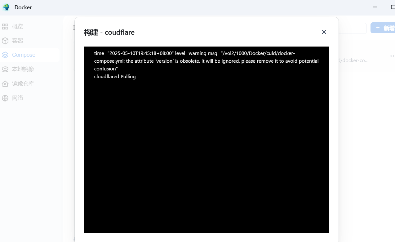

2025-5-10 19:40:02 显示全部楼层
image.png除非官方网站复制有问题,用完你的命令就是如图所示
2025-5-10 19:46:14 显示全部楼层
image.png用别的网址自带复制过来就可以

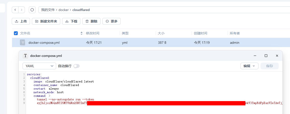

2025-5-19 17:34:01 显示全部楼层
从文件里修改直接成功了。

2026-1-18 11:36:12 显示全部楼层
另外,你复制的内 ...
