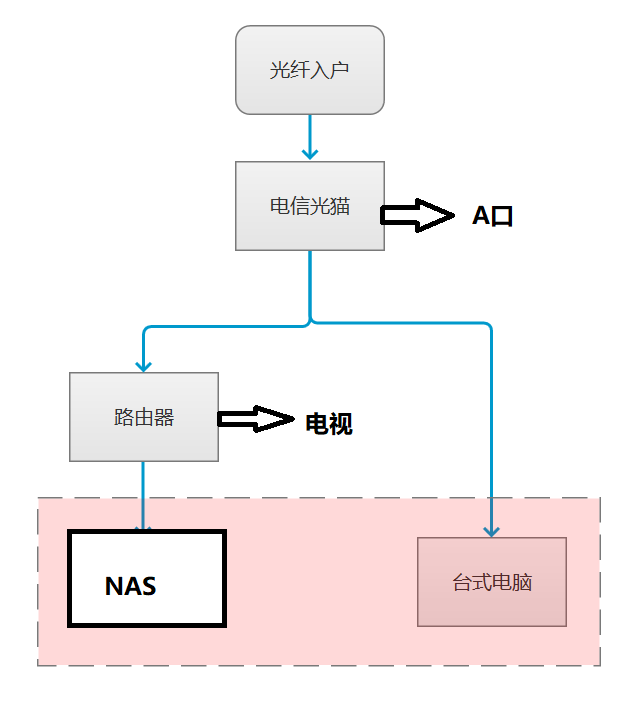

2025-5-8 23:21:26 楼主 显示全部楼层
我现在的连接方式类似下图,PC和光猫之间那个路由器已经去掉,但是PC依然不能用网址访问NAS

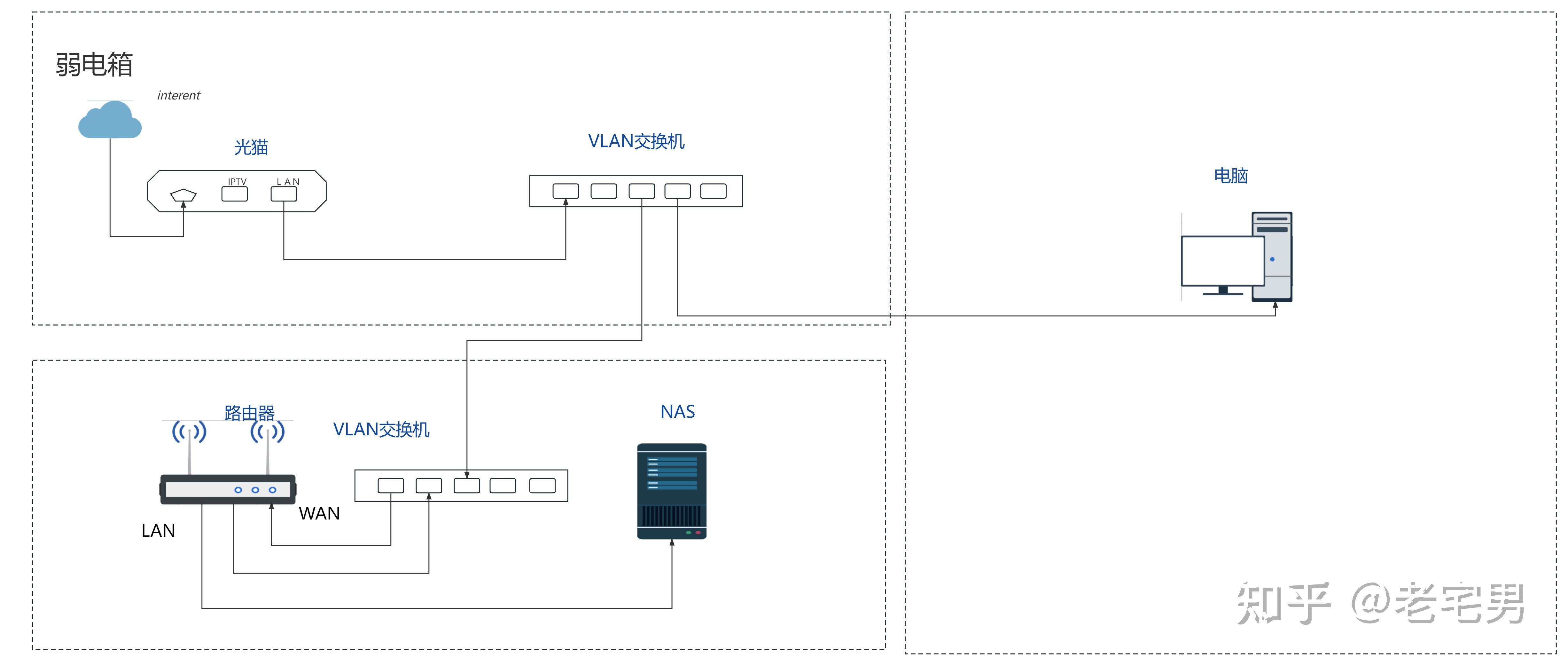

我的NAS本来是放在A口的,但是路由器下的电视上安装了飞牛影视登录不上,所以才改到路由器下面,好郁闷啊。我在知乎看到有个人这么建议(如下图),大神们帮忙看看是否可行!~
知乎这位建议的过于复杂,而且和你的结构是一样的,都需要做静态路由配置。 简单描述就是:TCP/IP协议是向上寻址的,默认能访问上级和平级,但如果想访问下级就需要有人告诉你路该怎么走(技术上就是需要在上级路由  详情 回复

A口正常是可以访问的啊。电视访问不了看看是不是电视设置问题。 解决方法1:路由器做静态路由指向到下级网络,PC就能找到路由了。 解决方法2:PC也放到路由下面。  详情 回复
2025-5-10 12:35

2025-5-10 12:35:14 显示全部楼层
我的NAS本来是 ...
A口正常是可以访问的啊。电视访问不了看看是不是电视设置问题,如果是电视系统限制必须同网段,就没办法了。
解决方法1:光猫做静态路由指向到下级网络,PC就能找到路由了(不过光猫大概率没有这个功能……)。
解决方法2:PC也放到路由下面。
