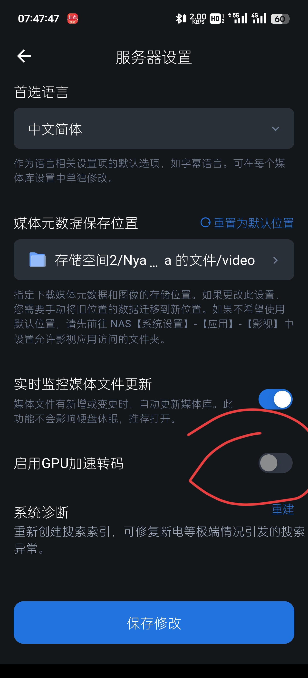

飞牛影视开启不了“启用GPU加速转码”?显卡是dg1,应用市场里的gd1驱动也打了。用emby也播放可以正常转码。是物理机飞牛

2025-5-9 11:25:39 显示全部楼层
你点这个没反应吗,有提示什么报错吗
没有反应,也没有任何报错,按钮是直接点不了的  详情 回复

2025-5-9 13:54:23 显示全部楼层
我前面是显卡驱动没有装,也是这样。如果你的NAS不是核显的话,可能要给独显额外安装驱动,在飞牛OS的应用中心你搜驱动,选择一个显卡驱动试试。
罚你去重新看我的描述,我是装了对应驱动的  详情 回复

2025-5-9 18:42:57 显示全部楼层
看看bios里的设置都对了没。比如CSM要关掉
csm肯定关掉了啊  详情 回复

2025-5-9 20:18:02 楼主 显示全部楼层
七月七夕 发表于 2025-5-9 11:25
你点这个没反应吗,有提示什么报错吗
2025-5-9 20:18:47 楼主 显示全部楼层
沈成x 发表于 2025-5-9 13:54
我前面是显卡驱动没有装,也是这样。如果你的NAS不是核显的话,可能要给独显额外安装驱动,在飞牛OS的应用 ...
2025-5-9 20:19:17 楼主 显示全部楼层
csm肯定关掉了啊

2025-5-10 16:07:21 显示全部楼层
你换web端也一样吗,如果也是一样就加微信群找飞牛小管家处理
也是一样  详情 回复
2025-5-10 17:17

2025-5-10 17:17:44 楼主 显示全部楼层
也是一样

2025-5-10 23:41:47 显示全部楼层
你 核显是啥型号,如果是7xx系列 就会与dg1的冲突
而且现在升级系统重新安装驱动后所有影视类软件都无法调用gpu了TvT  详情 回复
2025-5-14 23:05
没有核显,cpu是i3-10100f  详情 回复
2025-5-14 23:04

2025-5-14 23:04:53 楼主 显示全部楼层
没有核显,cpu是i3-10100f
2025-5-14 23:05:48 楼主 显示全部楼层

2025-5-15 12:17:45 显示全部楼层
升级内核需要 卸载显卡驱动重启然后重新打显卡驱动就行了
这我肯定试过了啊  详情 回复
2025-5-15 23:43

2025-5-15 23:43:08 楼主 显示全部楼层
这我肯定试过了啊

2025-5-16 17:21:10 显示全部楼层
NyaNyaHua 发表于 2025-5-15 23:43
这我肯定试过了啊
那你去找飞牛小管家处理把,我这边处理不了
