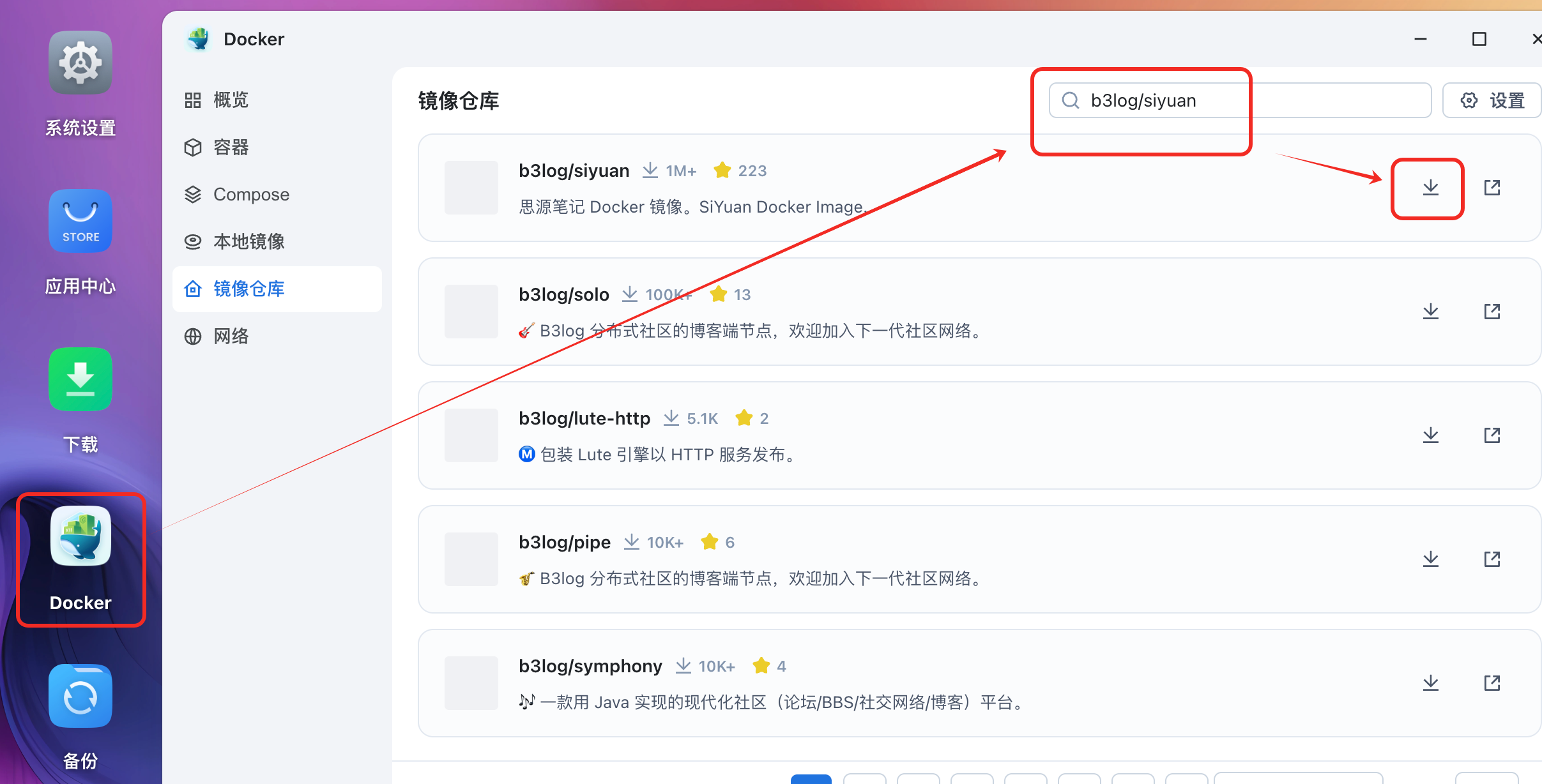

下载最新的思源镜像,如果很慢或者下不下来,可以搜一下换镜像源

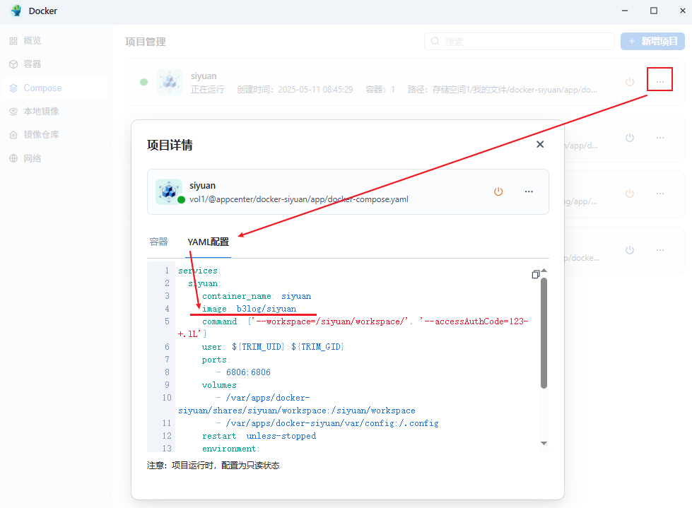

修改compose配置

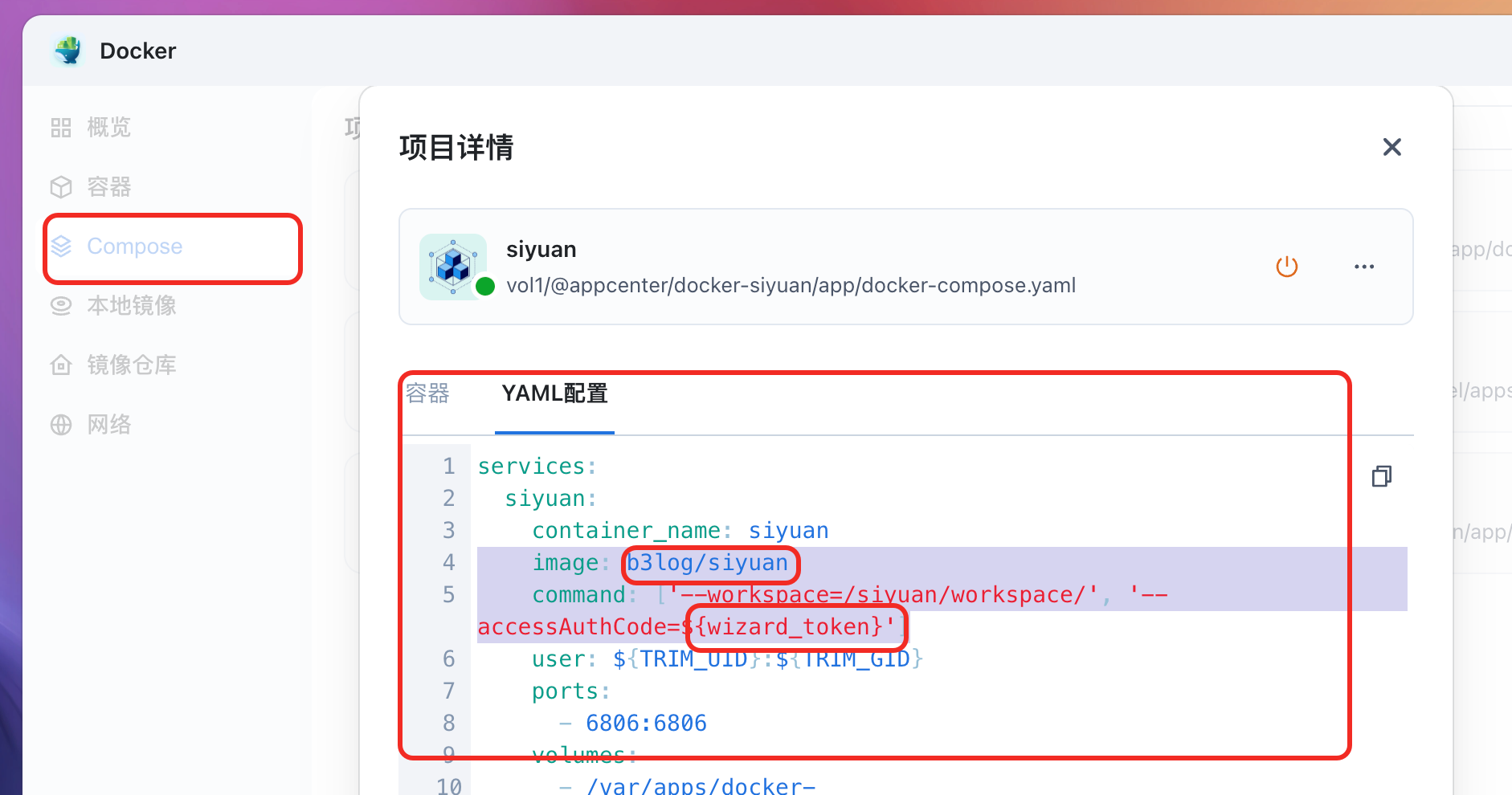

  • image这个标签后面改成 b3log/siyuan
  • command 这一行后面的${wizard_token} 改成你的密码,下面的例子我改成88888888
services:
  siyuan:
    container_name: siyuan
    image: b3log/siyuan
    command: ['--workspace=/siyuan/workspace/', '--accessAuthCode=88888888']
    user: ${TRIM_UID}:${TRIM_GID}
    ports:
      - 6806:6806
    volumes:
      - /var/apps/docker-siyuan/shares/siyuan/workspace:/siyuan/workspace
      - /var/apps/docker-siyuan/var/config:/.config
    restart: unless-stopped
    environment:
      - TZ=Etc/UTC
    networks:
      - trim-default
networks:
  trim-default:
    external: true

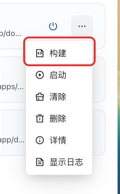

重新构建compose
等容器跑起来应该就好了,数据都还在。

感谢大神,更新到当前版本 v3.3.6成功。注意:image这个标签后面改成 b3log/siyuan command 这一行后面的${wizard_token} 改成你的密码,以上两点修改缺一不可。
