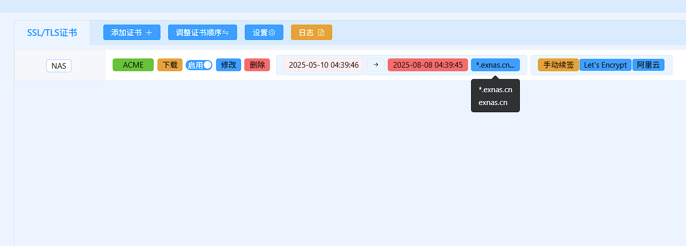

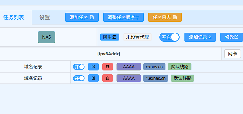

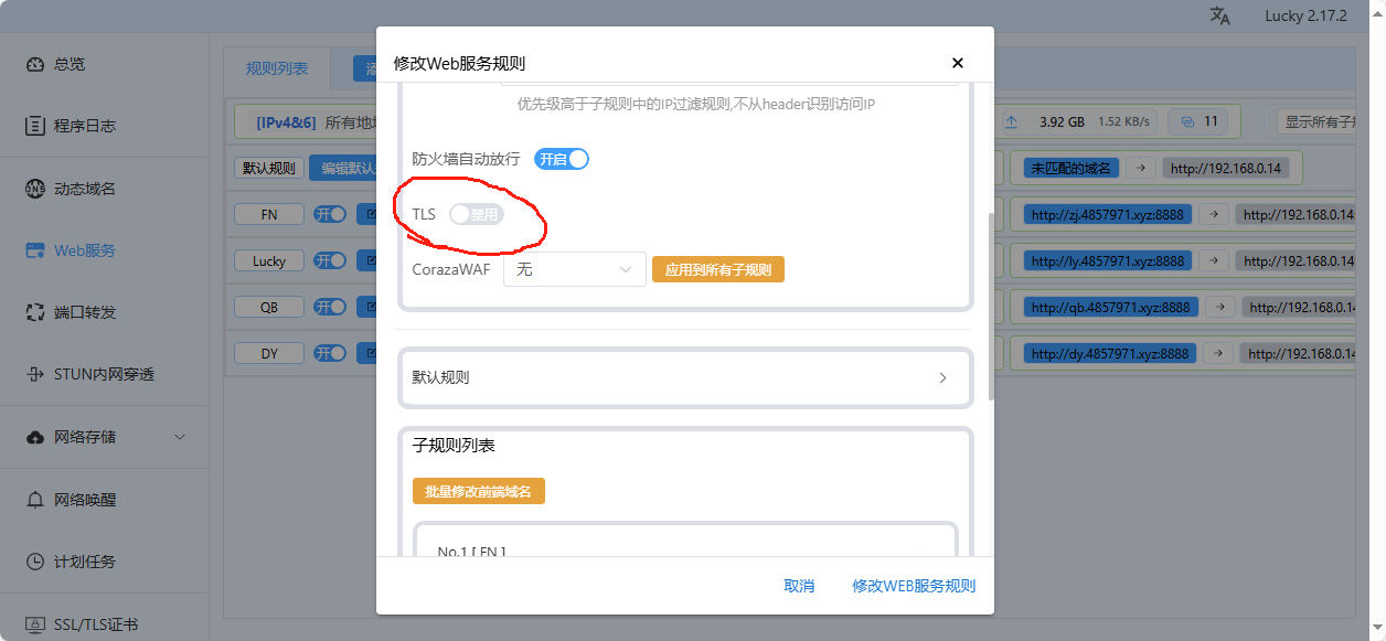

我已经设置好了主域名和泛域名的ddns和ssl证书

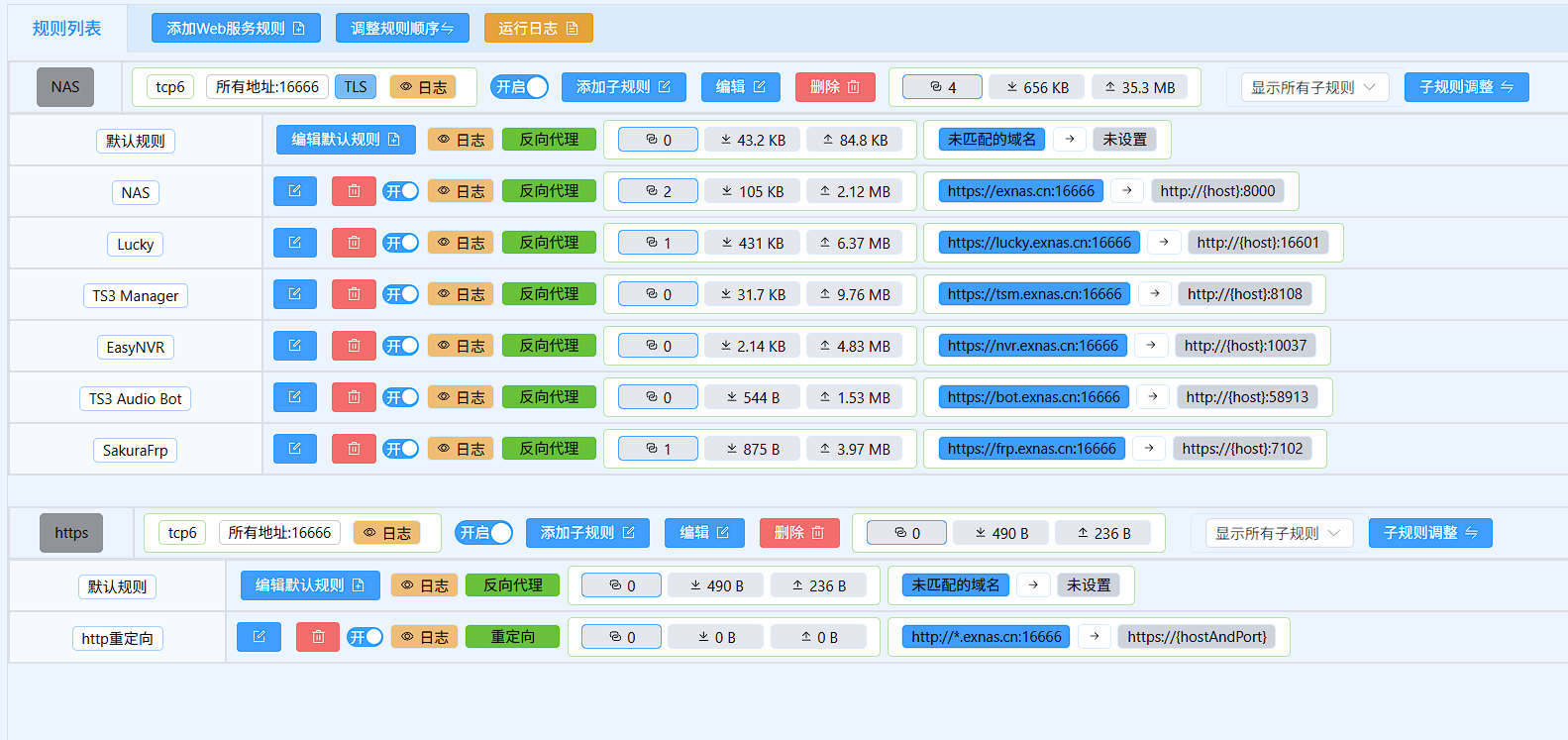

现在我想要使用主域名访问飞牛,使用子域名访问各个服务,所以设置了以下的反向代理

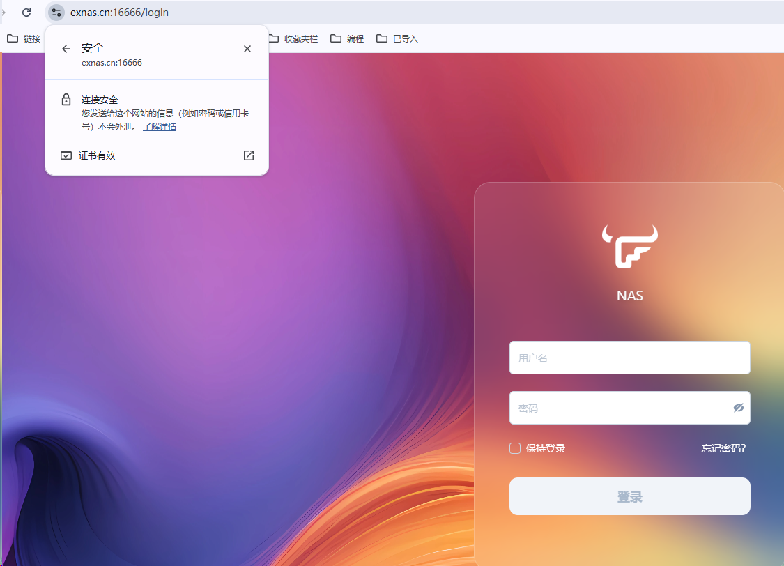

经过测试,使用子域名去访问各个服务都有锁

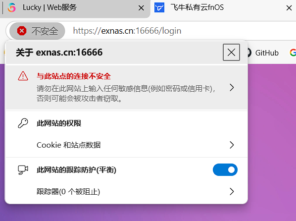

但是使用主域名访问飞牛就是显示不安全
不知道是哪里设置错了,求各位赐教

我这边显示安全,证书有效。你关闭浏览器重新打卡试试

你点了就是HTTPS 访问了 请看一下LUCKY

最后发现,默认规则从反向代理改为重定向就好了
