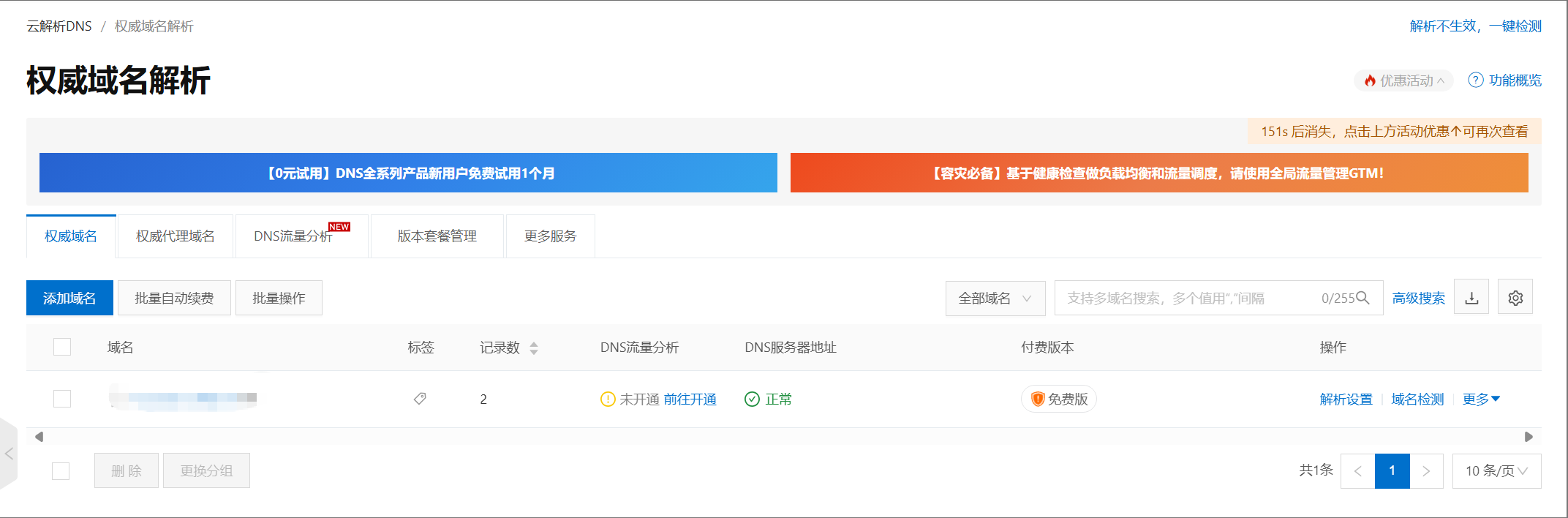

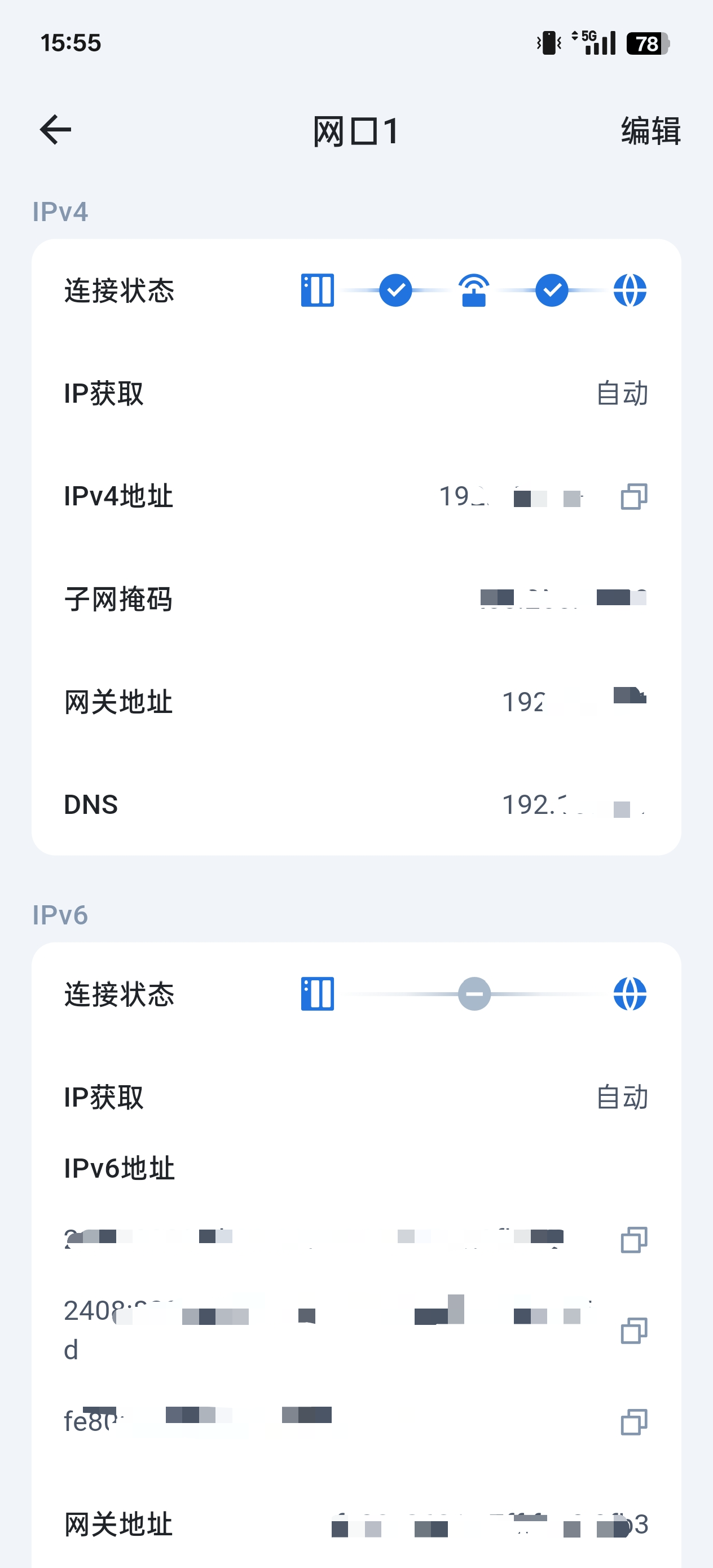

我在家中放了一台NAS,然后通过 DDNS,将域名解析到IPV6中。在学校通过域名访问。但是我发现,每隔几天后,IPV6的连接就会自动中断。显示NAS没有连接到IPV6,重启路由器或者搁一段时间后IPV6就自动连接了。我已经关闭的光猫的防火墙,我想知道 ipv6 的连接出现周期性断联是什么情况?

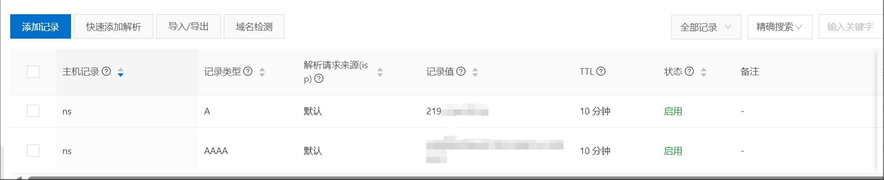

大佬们,我还有一个问题,ddns解析里面有两条,分别是ipv4和ipv6,在学校是可以通过域名解析到ipv6直接访问到nas的,但是ipv4却不行,这是什么原因?

你首先要确定你有IPV4公网IP,IPV4是需要做端口映射的。
阿里云解析的那个地址不是ipv4的公网ip吗  详情 回复

一般家庭宽带默认没有IPV4公网,有IPV4公网的是少数。
大佬,我是纯小白不太懂,如果我没有IPV4公网的话,那阿里云解析的那个地址是什么地址  详情 回复

你跟别人共用的IP,等于你跟别的宽带用户共用一个运营商的路由器。
哦哦哦,明白了。我还有个问题,就是那个ipv6为什么隔几天就不好使呢  详情 回复

IPV6是动态的,隔几天就变了,所以就要重新找到新的IP。
那我不是设置了ddns吗?为什么也会这样  详情 回复

我用DDNSgo做解析,好像不会这样。
你可以试试或者用其他的应用
那这是ddns的原因还是我路由器本身的原因啊?  详情 回复

我记得ipv6地址,路由器为了安全会给你动态变化,但是DDNS应该会自动改变才对,可能是你没用第三方解析,会比较慢?  详情 回复

也不是吧,我看阿里云上面写的十分钟解析,而且你看我发的那个图片,就是ipv6没连接,这是不是意思跟ddns没有关系啊,就是ipv6的问题  详情 回复
查了一下,阿里云不提供免费动态域名解析(DDNS),你可能把DNS和DDNS搞混了。 找个免费的DDNS工具,调用阿里云的API就可以解决这个问题。  详情 回复
2025-5-11 22:13
我是隔几天就不好使一段时间,昨天我发现域名不好使但是直接输入ipv6是可以登进去的,这是不是因为解析太慢的原因呢  详情 回复
