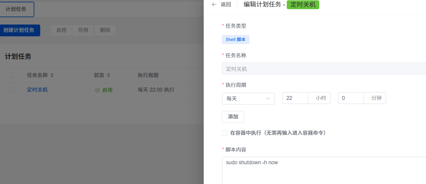

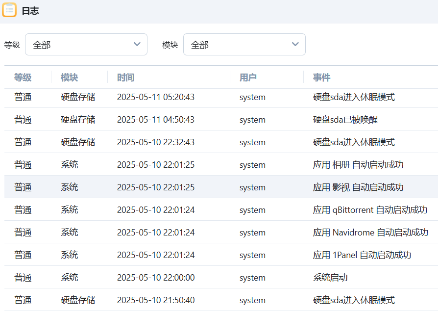

为什么有一定概率会自己启动呢,1panel和系统日志截图如下

看看主板的BIOS有没有设置定时启动,或者路由器什么的设置了定时网络唤醒,看着这个22:00:00这么规整的时间就觉得是哪里设置了定时启动

那你电脑应该是被什么东西唤醒开机了,要不就是网卡被wol了,要不就是USB设备唤醒了,要不就是电源不稳导致判定来电自启了
