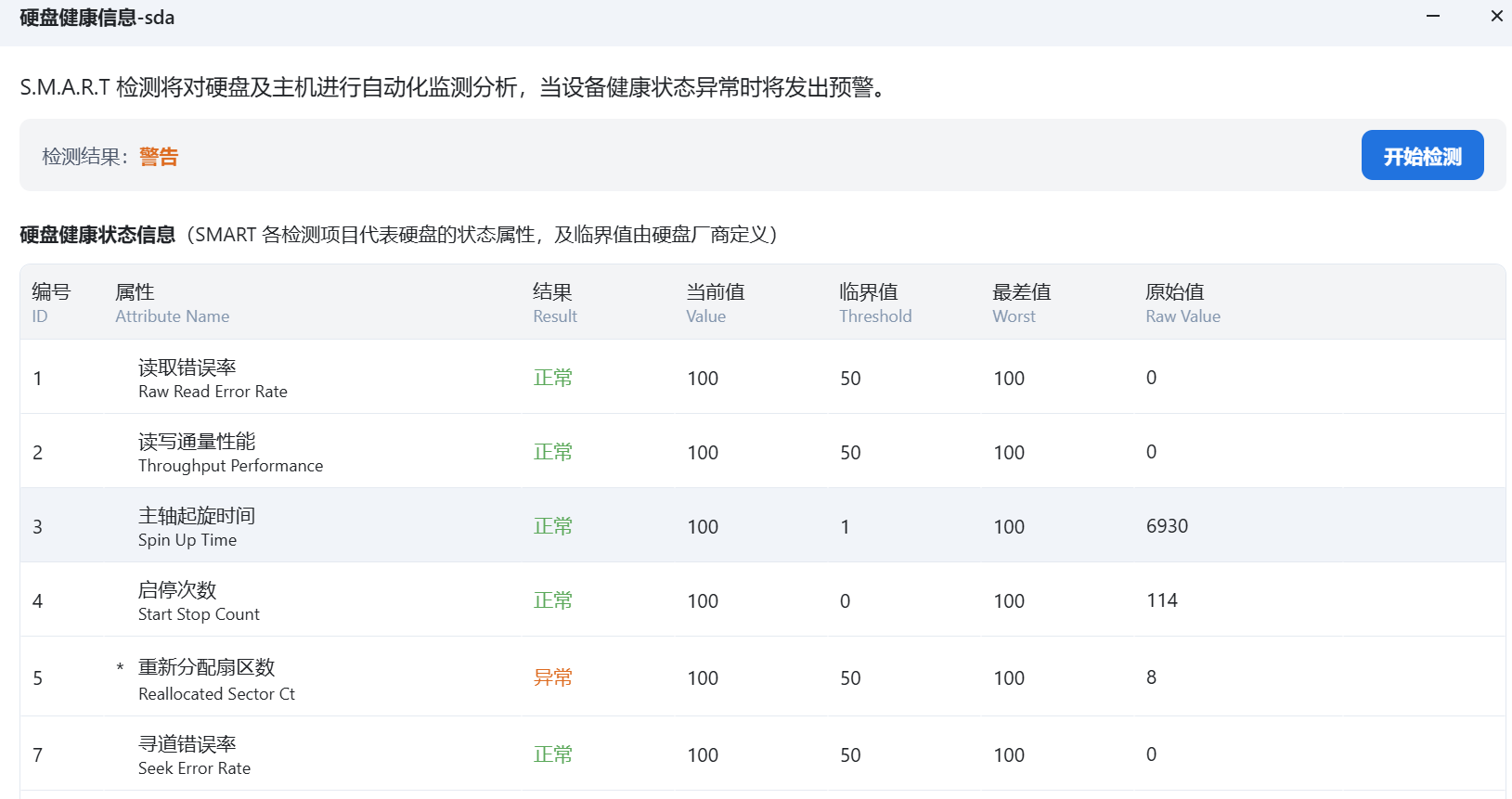

描述
目前是两块机械(4T)组了raid1,现在有一块硬盘健康报警告了,如下图。
问题
我买了一块新硬盘4T,请问如何操作把他更换呀
37
2025-5-12 13:43:59 显示全部楼层
拔掉坏的装上新的就可以了
那么打开机箱怎么知道是哪块盘  详情 回复

2025-5-12 14:02:57 显示全部楼层
psychohockey 发表于 2025-5-12 13:43
拔掉坏的装上新的就可以了
那么打开机箱怎么知道是哪块盘
看硬盘序列号  详情 回复

2025-5-12 14:04:07 显示全部楼层
直接把新的换上就可以了,raid1自动会数据校对,期间不要断 电!期间不要断 电!期间不要断 电!
我是拿旧工作站自己组的NAS,意思是我不需要关机,直接拔掉电源线和SATA线,进行更换吗?  详情 回复
2025-5-12 15:24
2025-5-12 15:24:40 楼主 显示全部楼层
需要关机  详情 回复
2025-5-12 15:30

2025-5-12 15:30:15 显示全部楼层
Ricardo_yvrmR 发表于 2025-5-12 15:24
我是拿旧工作站自己组的NAS,意思是我不需要关机,直接拔掉电源线和SATA线,进行更换吗? ...
需要关机
意思是,关机进行硬盘的更换。开机后,会进行自动的校准,然后校准器件不能断 电?  详情 回复
2025-5-12 15:50
2025-5-12 15:50:43 楼主 显示全部楼层
校准期间正常是可以断 电的  详情 回复
2025-5-15 20:33

2025-5-12 22:10:26 显示全部楼层
存储空间管理那里可以停用坏掉的那块盘,停用以后空间会降级,这时你可以试试能不能通过指示灯辨认是哪块盘,然后再关机替换重启。不支持热插拔的建议还是不要直接通电拔
2025-5-14 10:56:26 显示全部楼层
天高云_OQpoR 发表于 2025-5-12 14:02
那么打开机箱怎么知道是哪块盘
看硬盘序列号

2025-5-15 20:33:06 显示全部楼层
Ricardo_yvrmR 发表于 2025-5-12 15:50
意思是,关机进行硬盘的更换。开机后,会进行自动的校准,然后校准器件不能断 电? ...
校准期间正常是可以断 电的
