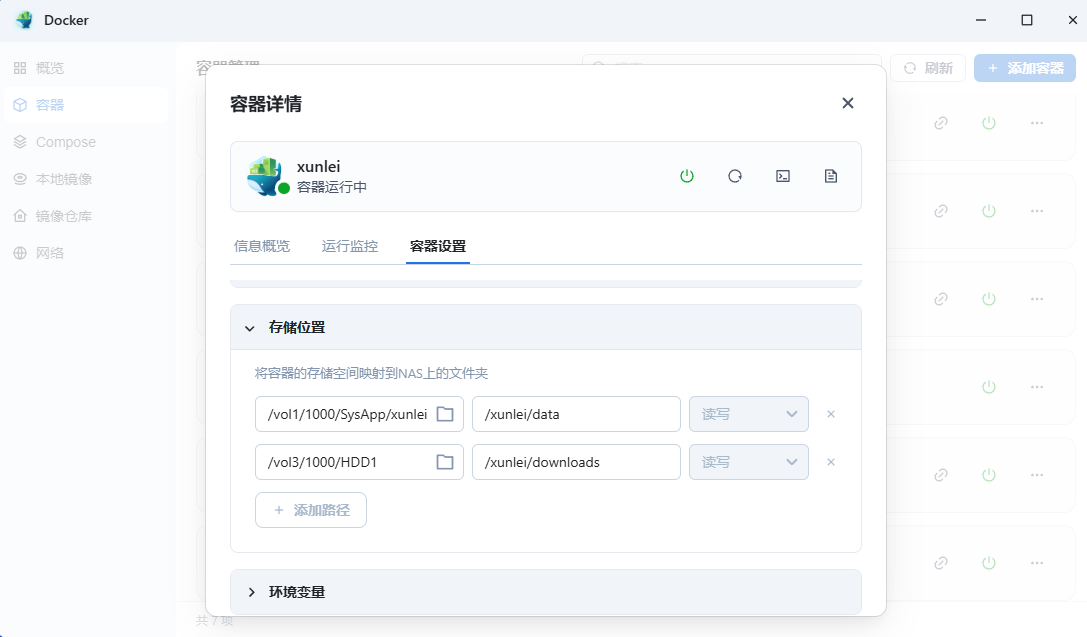

我按教程装好了迅雷,下载了文件。可是发现下载的文件,在文件管理器里面找不到。然后再查,说要把迅雷里面的目录映射到外面。我先是试图添加目录映射,可是不能添加成和原来一样的,那么我把原来的左侧目录改为文件管理器里面新加的目录。操作完之后保存。运行迅雷。然后从文件管理器里面的确能看到目录。但是之前我下载的文件在这个里面没有。而且桌面上也找不到迅雷图标了。这要怎办呢?

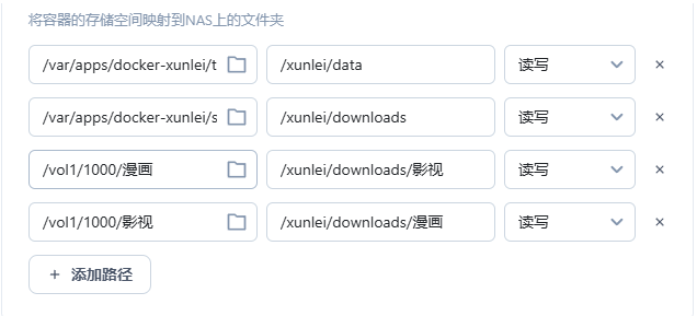

你右边的要影视到左边 左边的要带xunlei 这个目录才能识别 ,如果之前没映射 默认下载的到应用文件里面的迅雷文件夹里面

目录映射路径参考,桌面没有图标是因为应用中心里的迅雷应用没有启用,启用就好了
2025-5-13 22:19:33 楼主 显示全部楼层
先谢谢大家热情回复。
我这里目前已经被我改成这样了。
之前下载的文件不知道怎么找回来。
