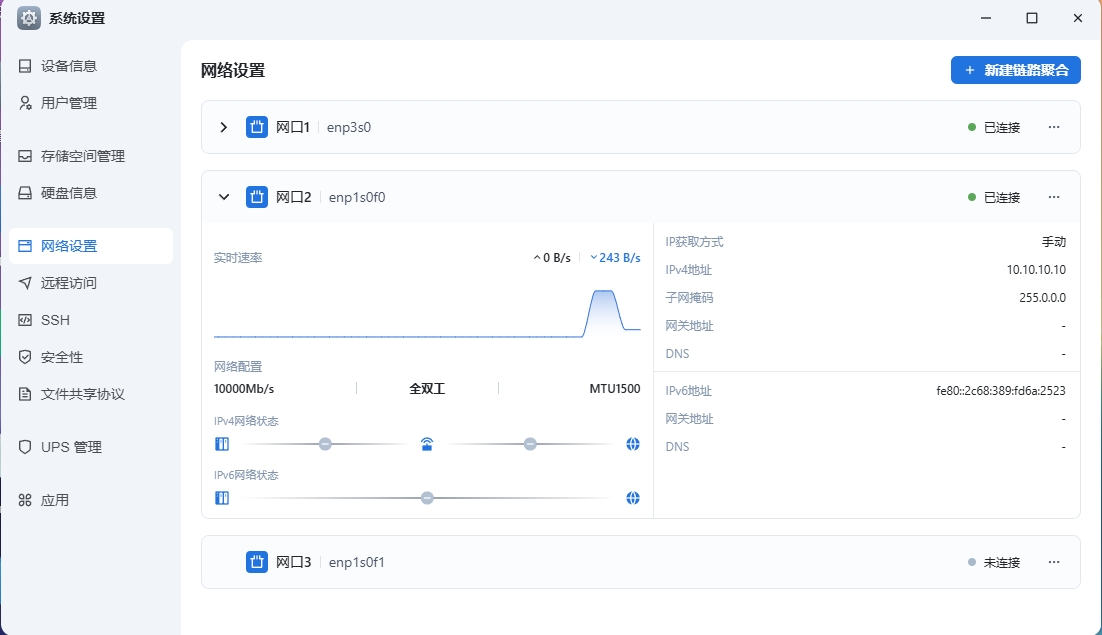

开开心心的买了个万兆网卡回来安装,突然发现识别不了,试过SSH里面安装。还是不行,
1.首先是要看下bios能不能识别到网卡。如果识别不到。建议就不用搞了。也可以ssh里面查看,如果在检测自己网卡没出来的时候基本就是不支持。可以按照这样方式看看【https://www.n.cn/share/r1/8fdab5293f8540f7a54d24a8a1c3ed37?from=weishi】反正我的检测不到。安装不成功。
2.然后我换台电脑安装飞牛,装好系统我都没设置,已经可以直接识别到网卡了。

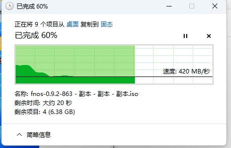

3.我这个是电脑和飞牛直连模式的,也没做链路聚合。有人会问,为什么速度只有400M左右,是不是什么巨型帧没设置啊?或者MUT直没设置啊?其实这东西我都捣鼓过。但是正常情况,这些我们都不用设置都可以,要想慢速1G,直接换高度固态盘,或者硬盘直接RAID0模式,你就会发现**,什么巨型帧和MUT实际都不用搞都可以。总结就是硬盘读写限制了传输速度。
最后总结,飞牛已经是集成和很多驱动的了。如果识别不到网卡,大部分是这个主板不支持。可以换个主板试试就知道了

LZ说的对,FN对万兆支持挺不错的,不是最新的那种芯片,都可以无缝链接
关键就是主板和硬盘,很多万兆都挑主板,尤其是闲鱼里服务器淘汰那种,举个例子,我现在的浪潮520,h410主板不行,b360就可以
还有就是硬盘速度,测试万兆两边最好都是NVME,不然你扯来扯去都是硬盘的最大读写速度
2026-2-2 11:31:32 楼主 显示全部楼层
后来我更新了BIOS,主板竟然支持之前的万兆网卡了666
