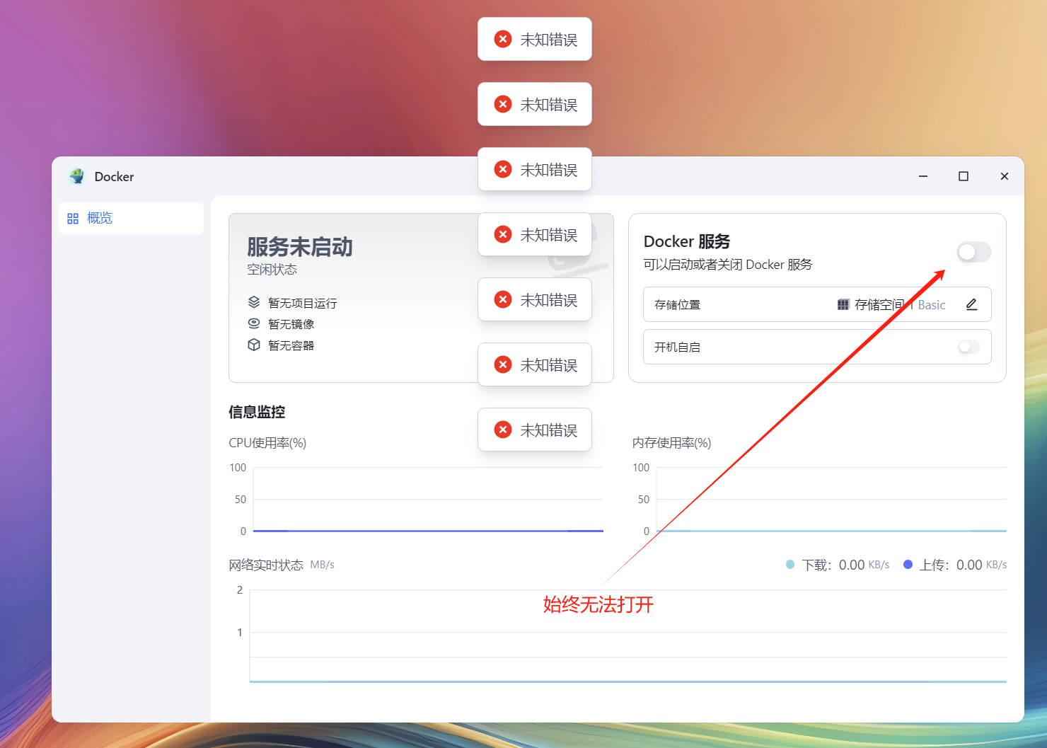

记录一下 Docker 无法启动,或者点击启动显示未知错误

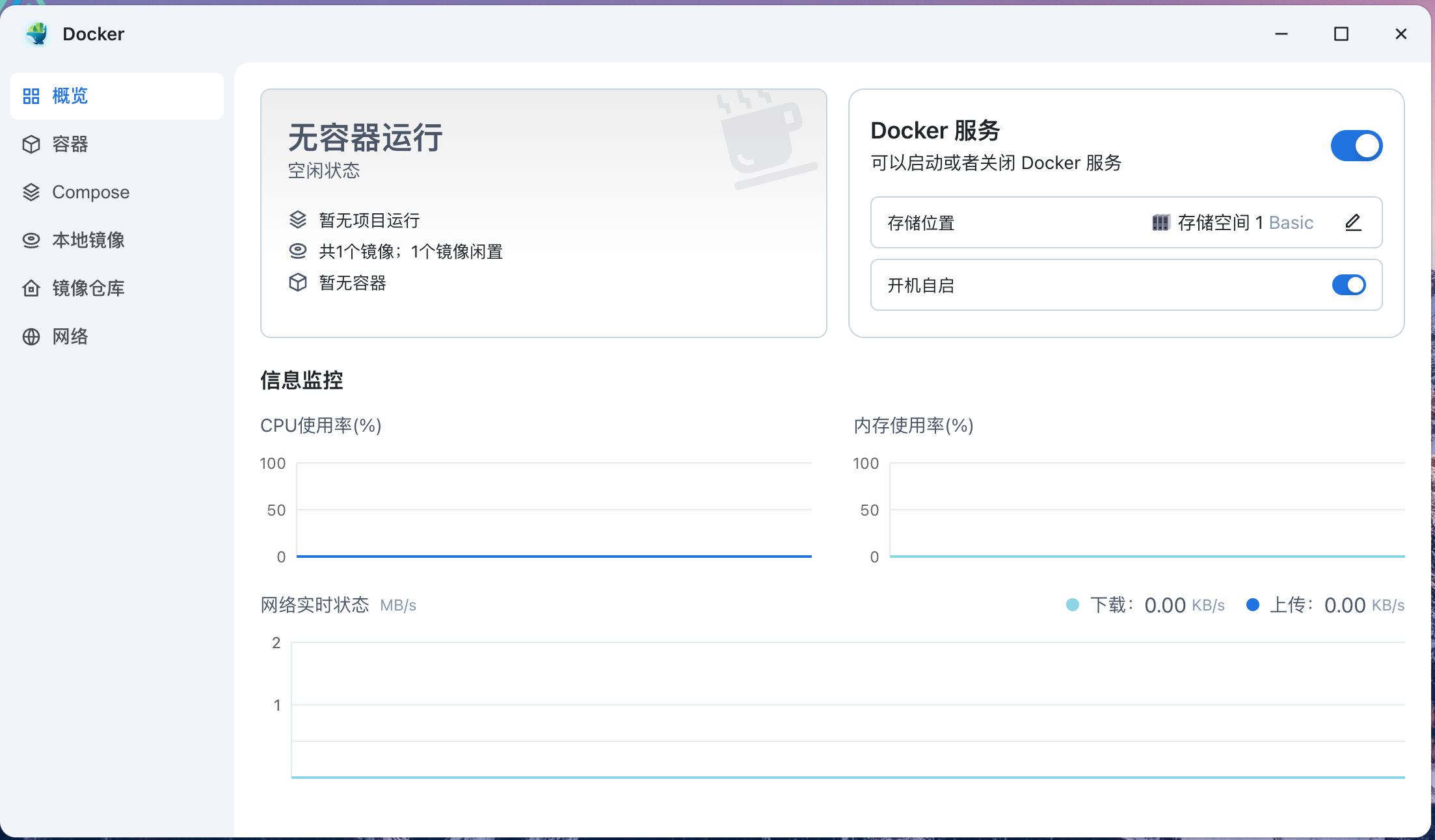

启动成功,然后回到飞牛 web,发现正常了。
