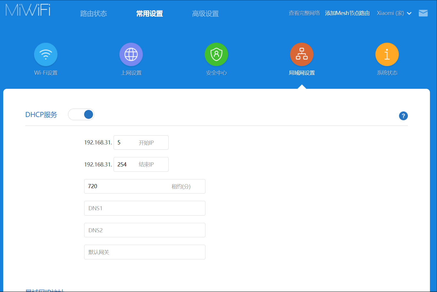

网络环境是移动的光猫接小米路由(小米路由静态IP上网),然后nas接小米路由,nas里面跑了了一个istoreos作为旁路由. 其他所有设备接小米路由的wifi.
由于需要科学上网, 群辉弄了istoreos作为旁路由,目前基本成功了,
但是出现了一个奇葩的问题 目前一个电脑和手机等设备,必须要设置手动ip才能上网,
新的设备输入完无线网的密码,也连不上,无法自动获得ip, 必须要去网络里面设置一下ip,
下图是小米路由的设置界面(主路由),已经开了DHCP

主路由的网关要指向旁路由吧

我只需要部分设备科学 上网,不是所有的设备  详情 回复

2025-5-15 10:36:24 楼主 显示全部楼层
zmy0516 发表于 2025-5-14 21:10
主路由的网关要指向旁路由吧
96
2025-5-15 13:06:16 楼主 显示全部楼层
就是无线路由的锅,刚才试了,把dhcp功能先关闭,再打开, 就可以了,问题解决了, 就是说之前的路由器设置界面虽然显示dhcp功能开着的,其实没作用, 手动开关一下
