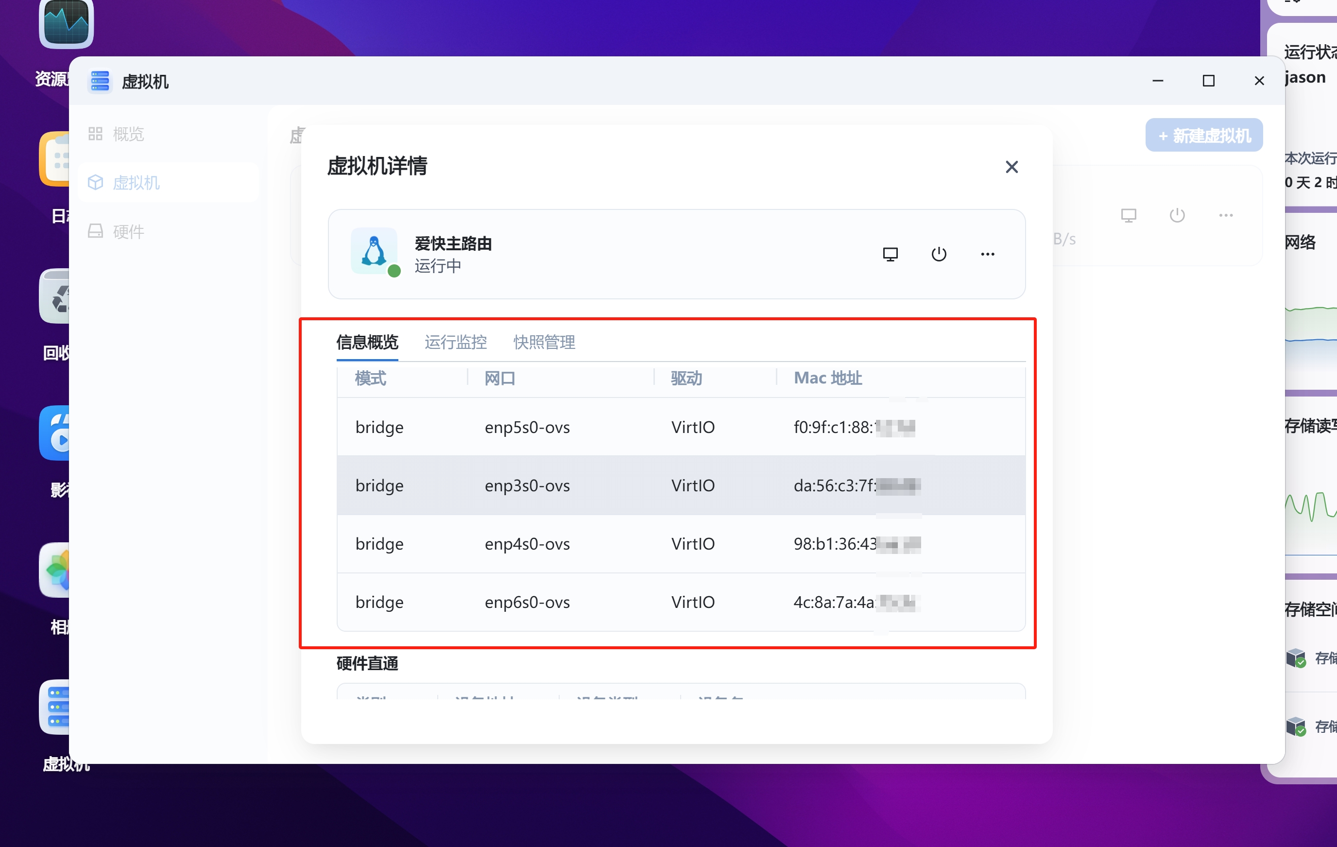

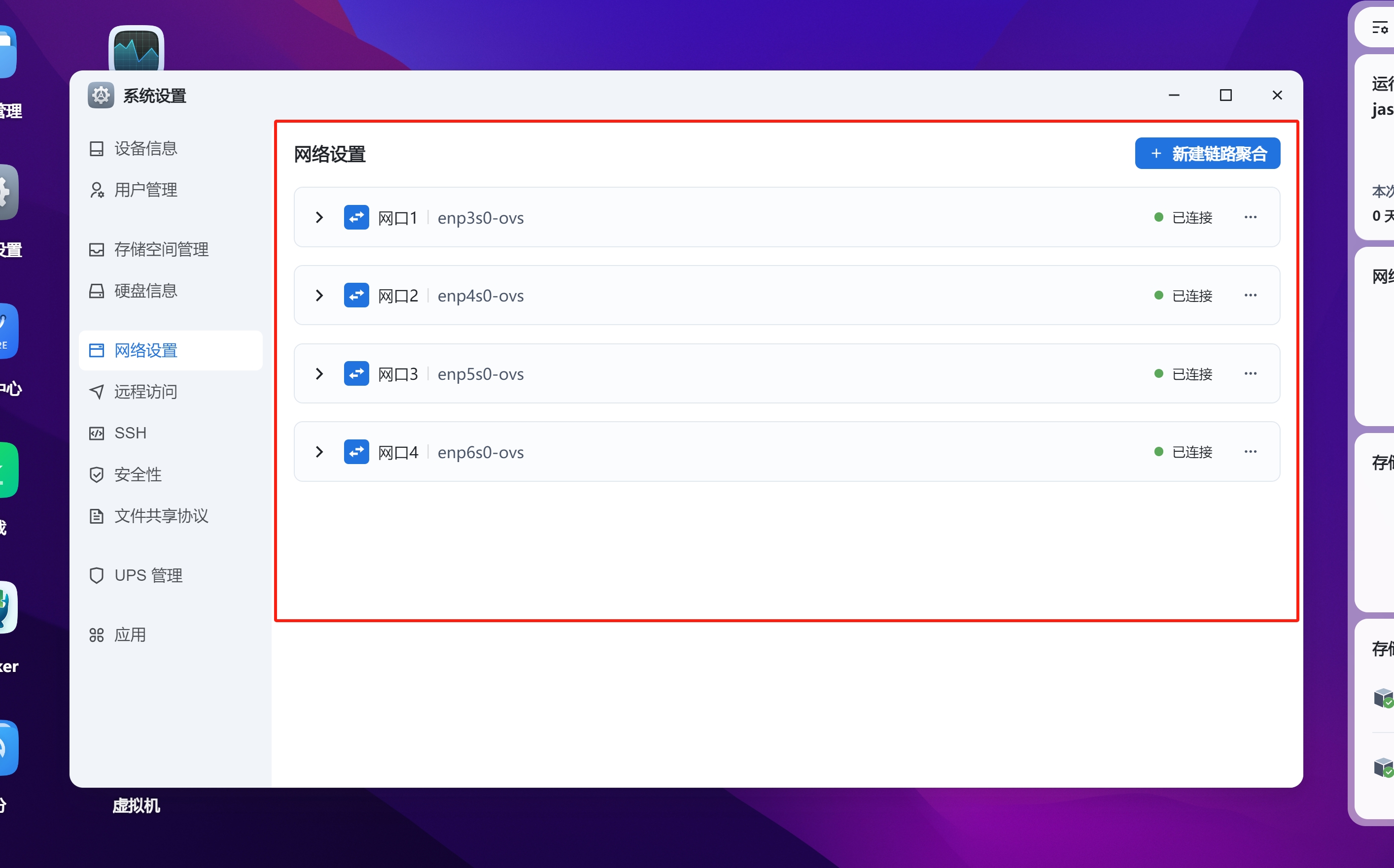

装好飞牛OS后,主机上lan和无线路由器lan接上(无线路由器的网关地址可以设置成你未来爱快的网关地址一样),然后用PC电脑连接路由上的lan口(或者电脑直接用wifi连接也可以)电脑访问飞牛分配到的地址,飞牛os下载虚拟机应用,这时候在飞牛上的网络设置把所有网卡改成ovs模式 如图示
如果网口多的话建议用插拔方式记录下分别lan和wan是哪个口
接下来创建爱快虚拟机我就说重点添加网卡时候把所有ovs网卡都添加上注意顺序,不用直通网卡

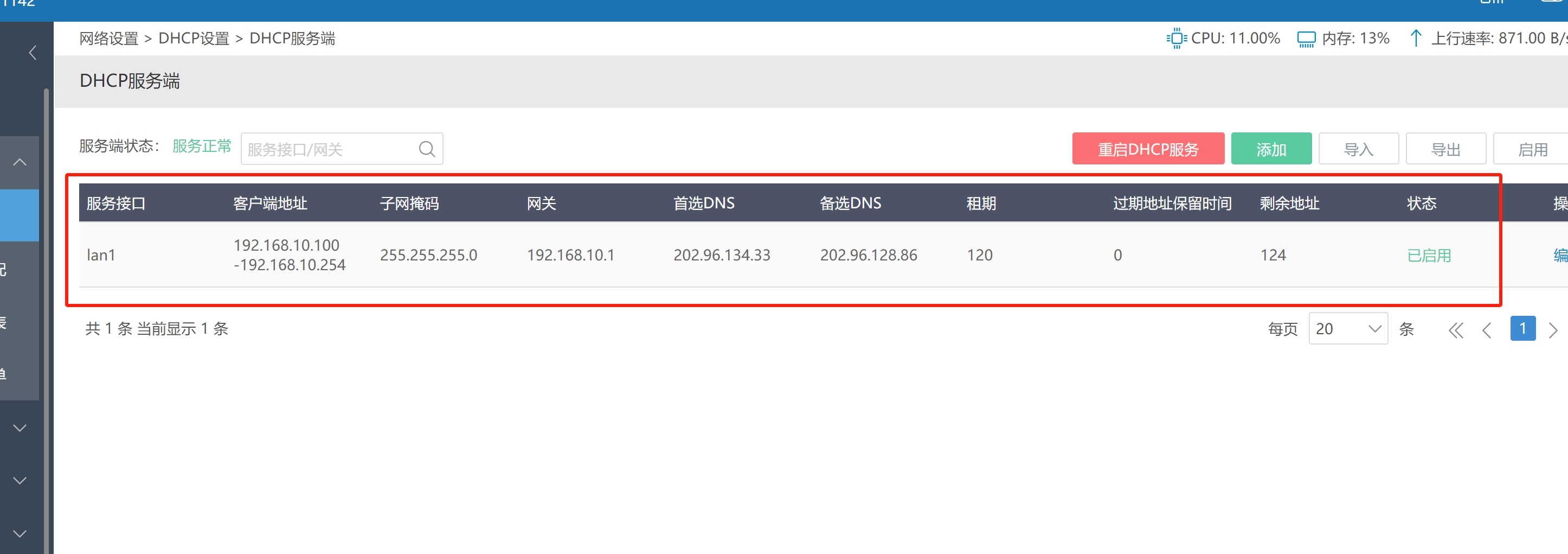

安装好爱快后设置lan地址和无线路由不一样的地址 比如无线路由设置了192.168.10.1那么爱快上lan地址可以设置192.168.10.8 这样保证可以顺利进入爱快系统,进入后把爱快的DHCP设置好你想要网段,lan地址也要改下 如下图
都设置好后就可以拔掉无线路由上网线,然后把电脑网线插入飞牛主机的lan口,重启飞牛后等爱快虚拟机开机 电脑和飞牛都可以获取到IP了 而且怎样重启飞牛都不会失联

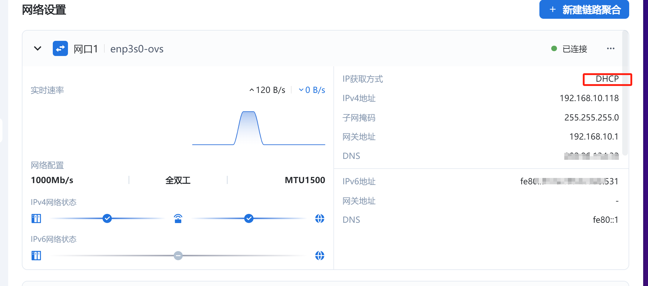

这么设置时机器是正常的,飞牛和爱快都是可以正常使用,但重启后,找到飞牛了。接上显示器,并没有IP地址。过通指令设置还是一样不能用。

4个网口都不要固定IP都设置成DHCP,区分好wan和lan绑定就行了。固定IP我试过 但是会失联 DHCP就不会的

4个口都设置成DHCP就不会失联的,我也不知道是不是飞**UG 固定IP就失联

我猜测固虚拟lan口固定IP后,飞牛启动比爱快早 ,可能是飞牛的省电规则检测不到路由就不继续找了 所以导致失联了
意思是,不要设置固定IP?  详情 回复
