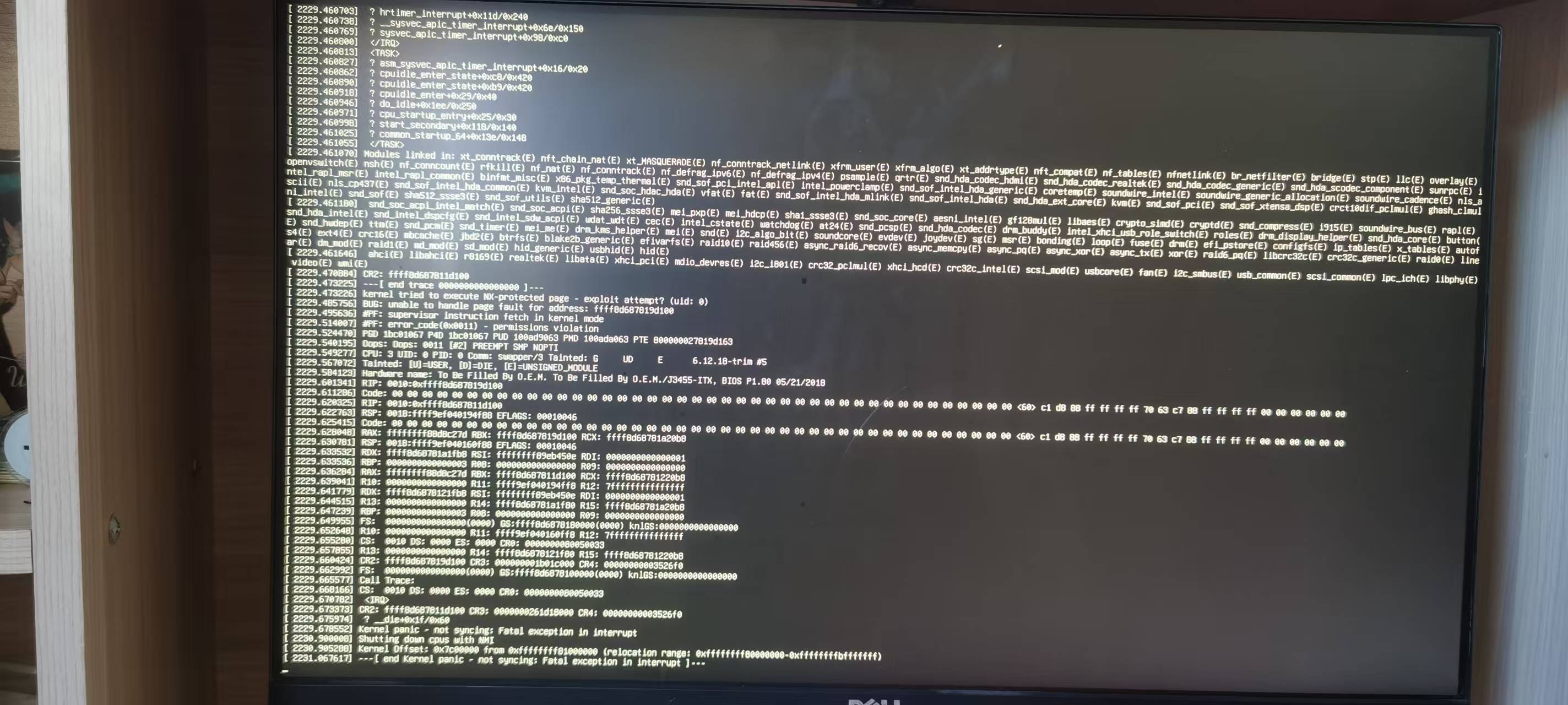

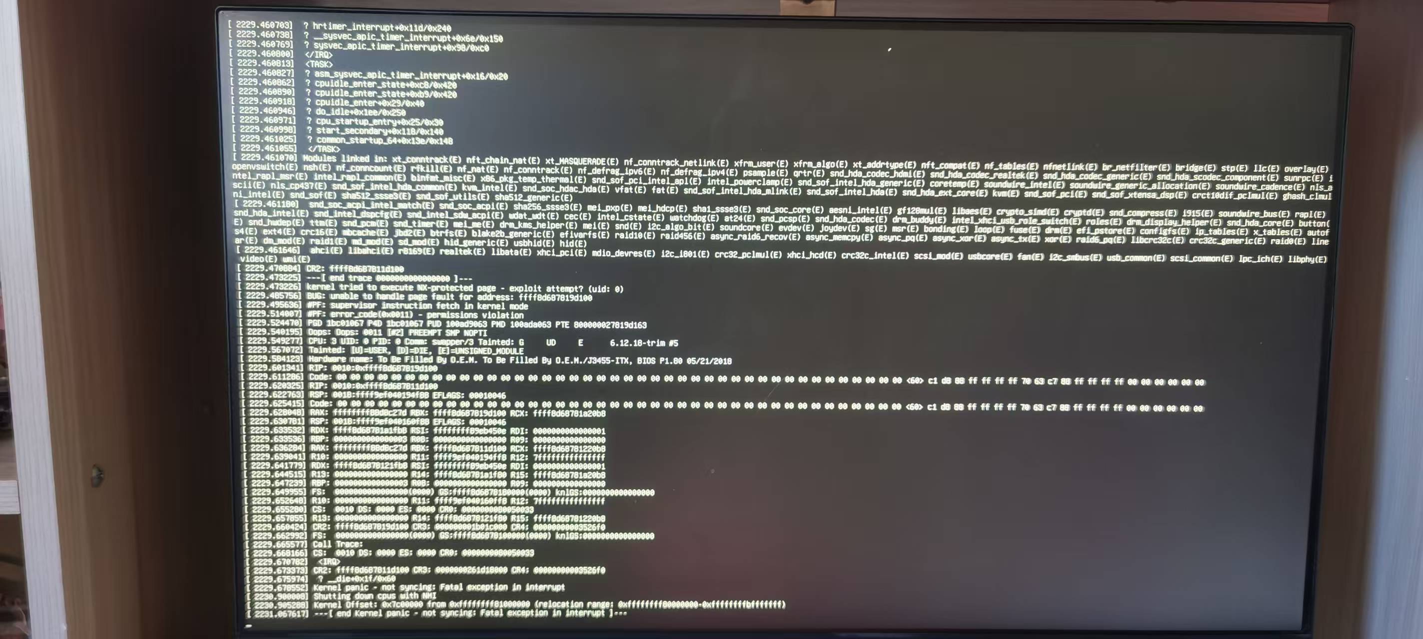

今天刚把新买的华擎J3455,PCIE转4SATA扩展卡(主控ASM1166)装上,把飞牛影视啥的升完级,点开一个海康威视的4K录像正在看,然后系统崩溃了。请大神帮忙看看,是硬件不兼容,还是软件的问题,不甚感激!主板上有4个SATA口,只有2个原生SATA接口能用,另外2个好像是板载1060主控扩展出来的SATA,重启一下硬盘就找不到了,所以不能用。主硬盘SSD120G和内置4T插在原生SATA上,通过扩展卡外挂2块3T。

这看着想软保护了啊,如果不是原生的sata 通过转的是会有概率出现这样的问题,你在开机的时候选第二个选择手动选内核启动看看
出现的太频繁了,不稳定,我给他退了。估计是传说中的华擎扩展卡自身的问题,即使安装独立的扩展卡也会受牵连。我见有大神把芯片旁边的电感用锡焊加固了一下解决了问题,不过这不是咱的板子不敢随意动。  详情 回复
