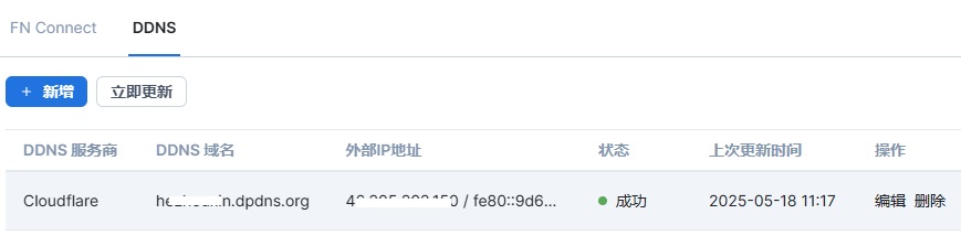

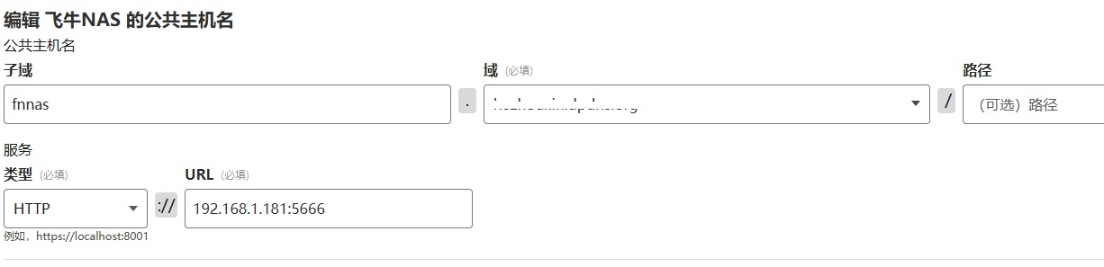

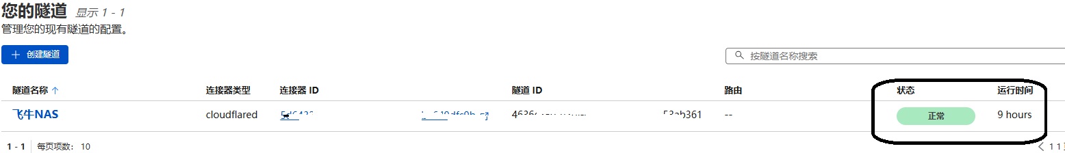

在CF隧道搭建完成,

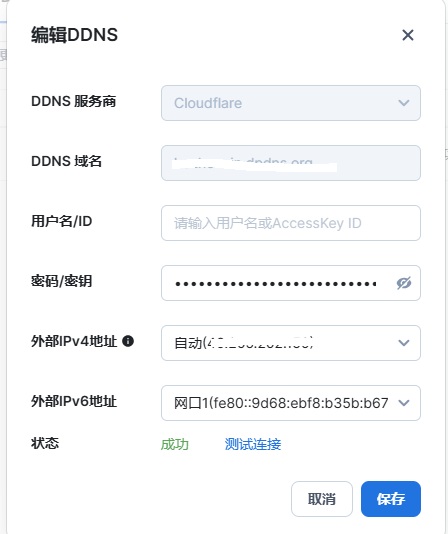

飞牛端DDNS显示状态也显示成功。
我的理解是,我用he******.dpdns.org,比如用手机流量,是可以直接访问了。但是手机端就是显示“无法访问此网站”。
无论是使用fnnas子域名,或者子域名+5666端口,还是直接he****.dpdns.org,或者加端口,都是无法打开。

这也要看你手机流量是否支持IPV6。本来飞牛的DDNS是支持CF的,为什么要搭建隧道?

翻了翻很多帖子,也搜了搜,教程都是建隧道。。。。难道说直接拿令牌就能来用了?
直接用飞牛的ddns,填入令牌就可以了。他们搭建隧道应该是为了可以访问飞牛其他端口的服务。我之前也学着搞lucky什么的,后来发现没这个需求。  详情 回复

2025-5-21 23:07:59 显示全部楼层
既然已经使用了CF隧道,那就不需要ddns配置了,这是两种不同的访问方式。直接访问托管在CF的地址就可以了。就是fnnas那个域名,不需要加端口。另外如果防火墙启用了的话,需要放行对应端口
