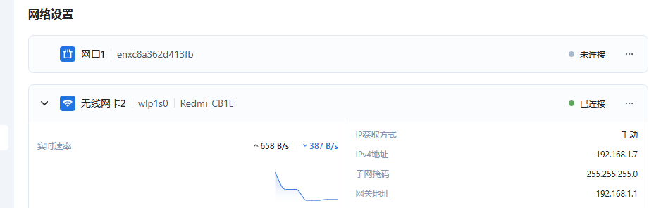

当前使用笔记本没有有线网口,故买了一个USB转RJ45的绿联千兆网口,网卡是AX88179
当我把USB插上时,飞牛系统识别到了网口,并显示未连接
当我把网线接上,另一头接的是路由器,但并没有反应,还是显示未连接
想请问下各位大佬,这是网口驱动未识别的情况吗,还是因为别的原因,我可以怎么排查呢
6178
2025-5-19 23:51:54 显示全部楼层
识别了就是有驱动啊,你检查一下网线。
2025-5-20 00:03:25 楼主 显示全部楼层
问题解决了 是因为转接头只能接在usb3.0的接口上,之前是在2.0sweat
