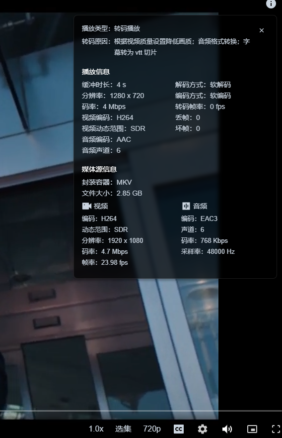

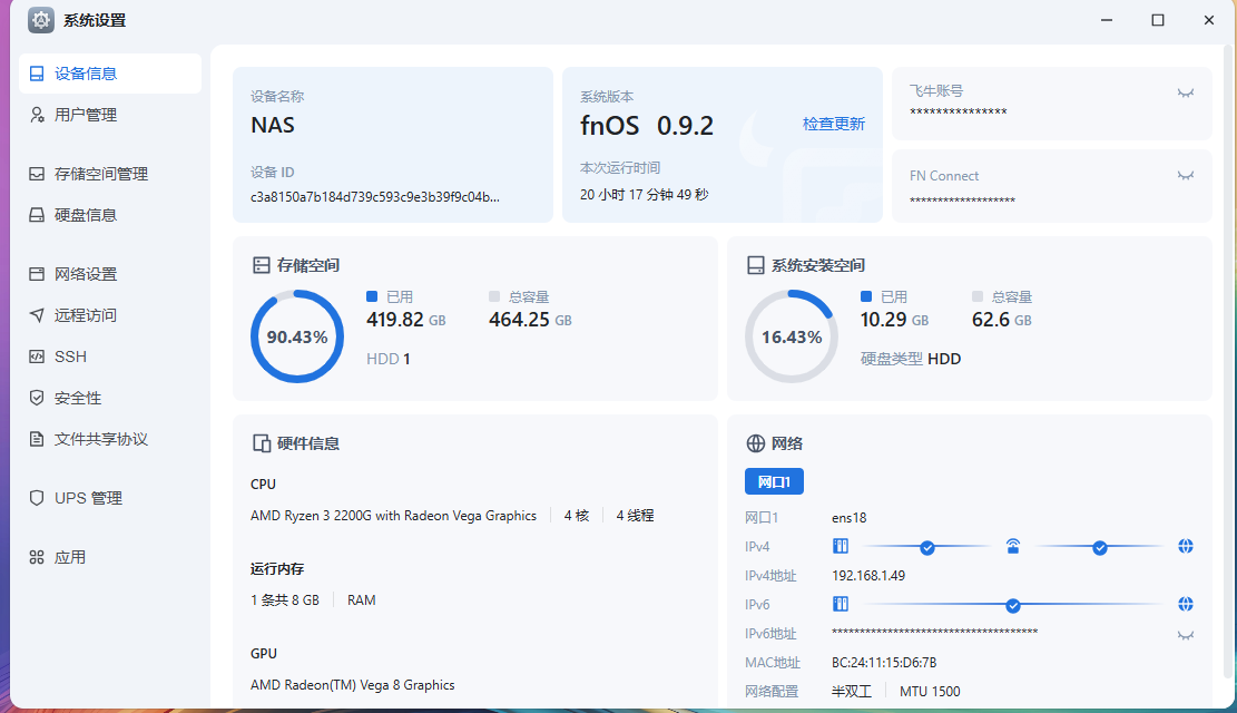

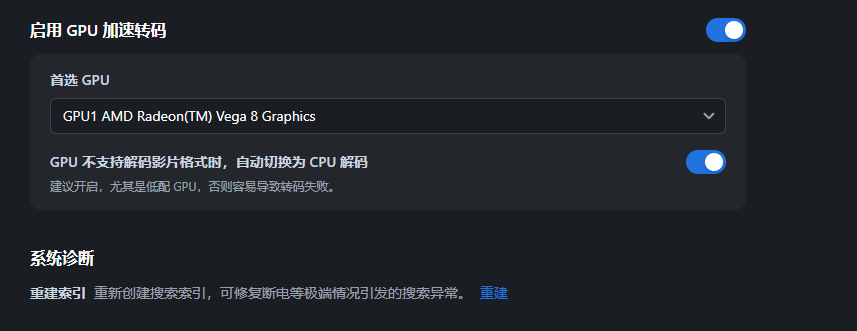

设备环境:(PVE虚拟机、域名、系统0.9.2)
BUG现象:(我通过个人笔记本(Win11 22h2)edge浏览器通过飞牛远程域名访问,核显已通过PVE直通飞牛,影视设置时核显Vega8能正常显示,但播放时始终无法正常开启硬件解码

好像这个问题目前无解,同样的硬件环境,把客户端从pc换成安卓盒子就不用转码。飞牛的逻辑好像有问题,要不就是浏览器不支持某些编码,但是目前飞牛又没pc客户端可用。
试了好多次都这样,加上PVE被我玩崩了,索性就直接全部重装了。 直接物理机装飞牛之后 这个问题反而解决了。。。  详情 回复
就是直通+虚拟机的问题,物理安装就不存在,但是物理安装就不能玩all in one了  详情 回复
