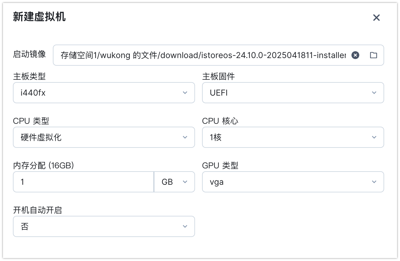

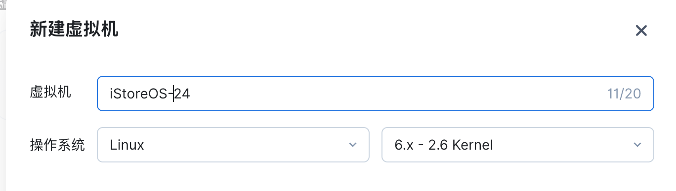

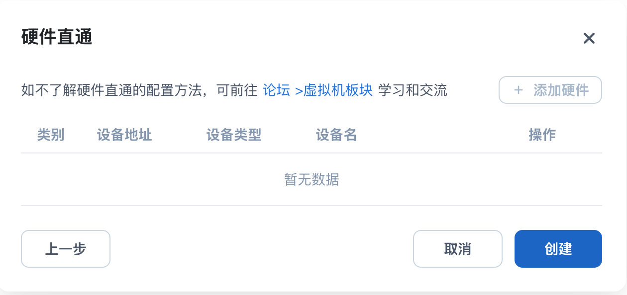

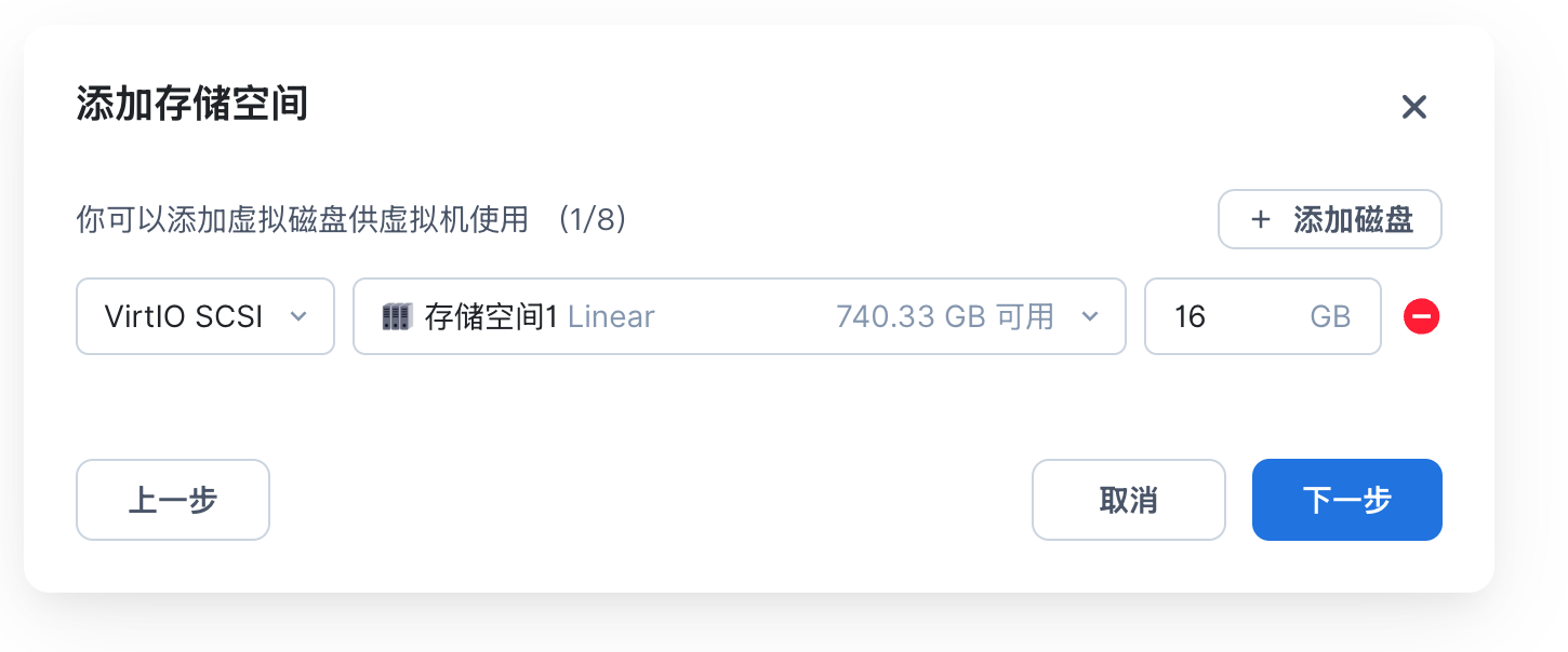

安装iStoreOS 24.10 为例。首先下载iStoreOS安装器 这里 你可以直接使用飞牛系统里的下载工具进行下载。其余步骤 和新建常规虚拟机步骤类似 特别简单。
新建虚拟机
——选择 安装器的ISO文件,主板选择UEFI 模式
添加一块硬盘,比如16GB

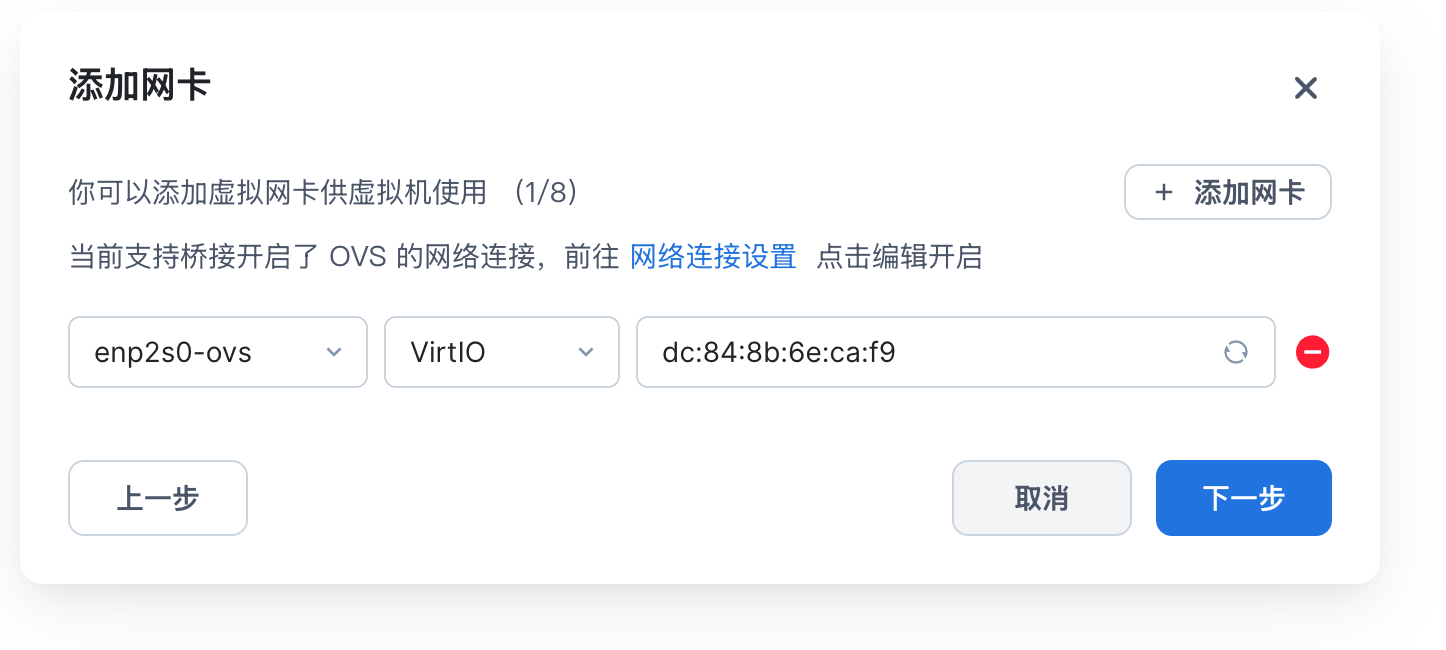

添加一个 启用了OVS 的网卡 如图

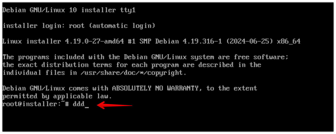

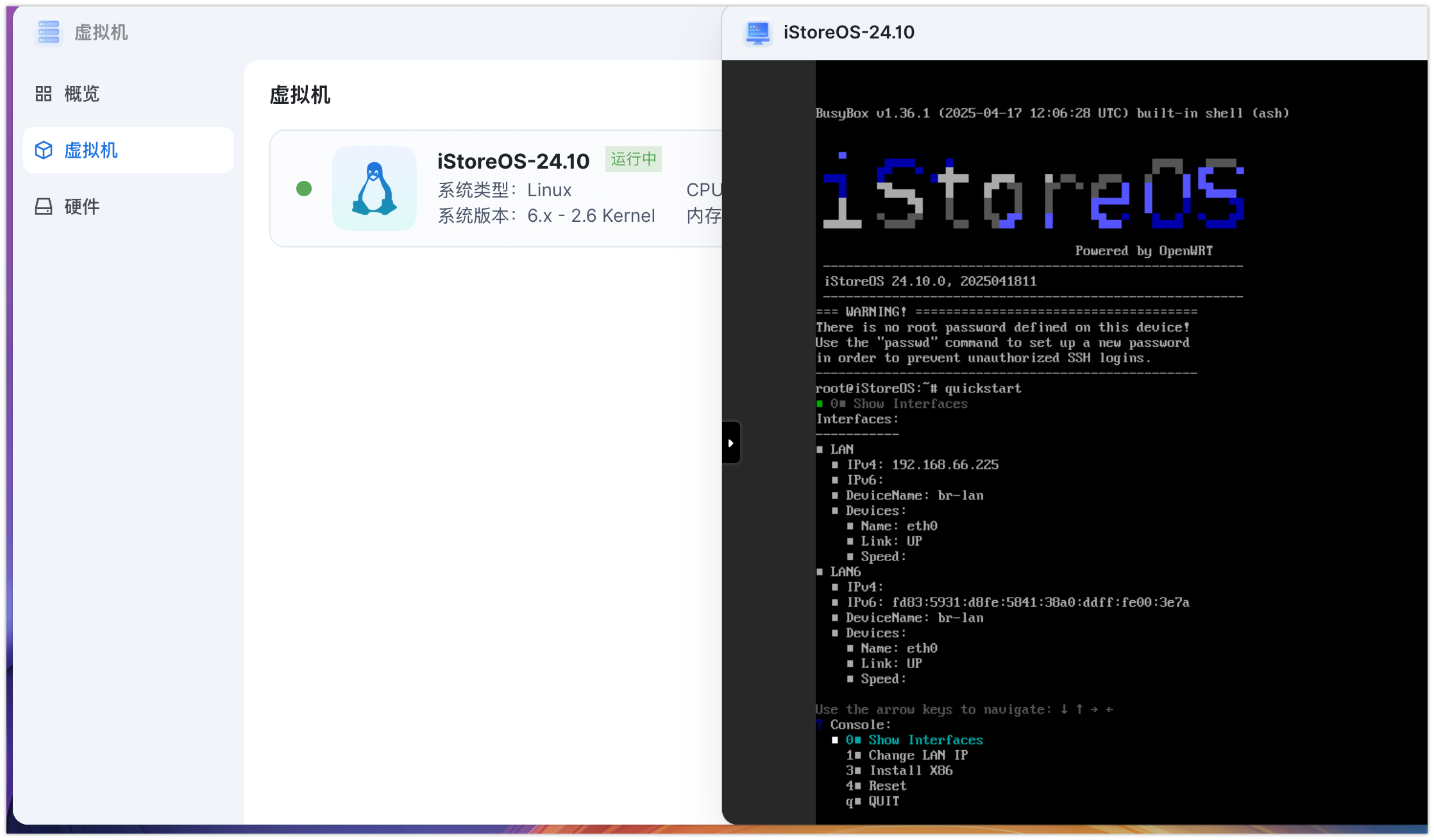

创建 后 开机,使用VNC 查看,此时会迅速进入一个我封装好的debian live系统
此时输入 ddd 如图所示

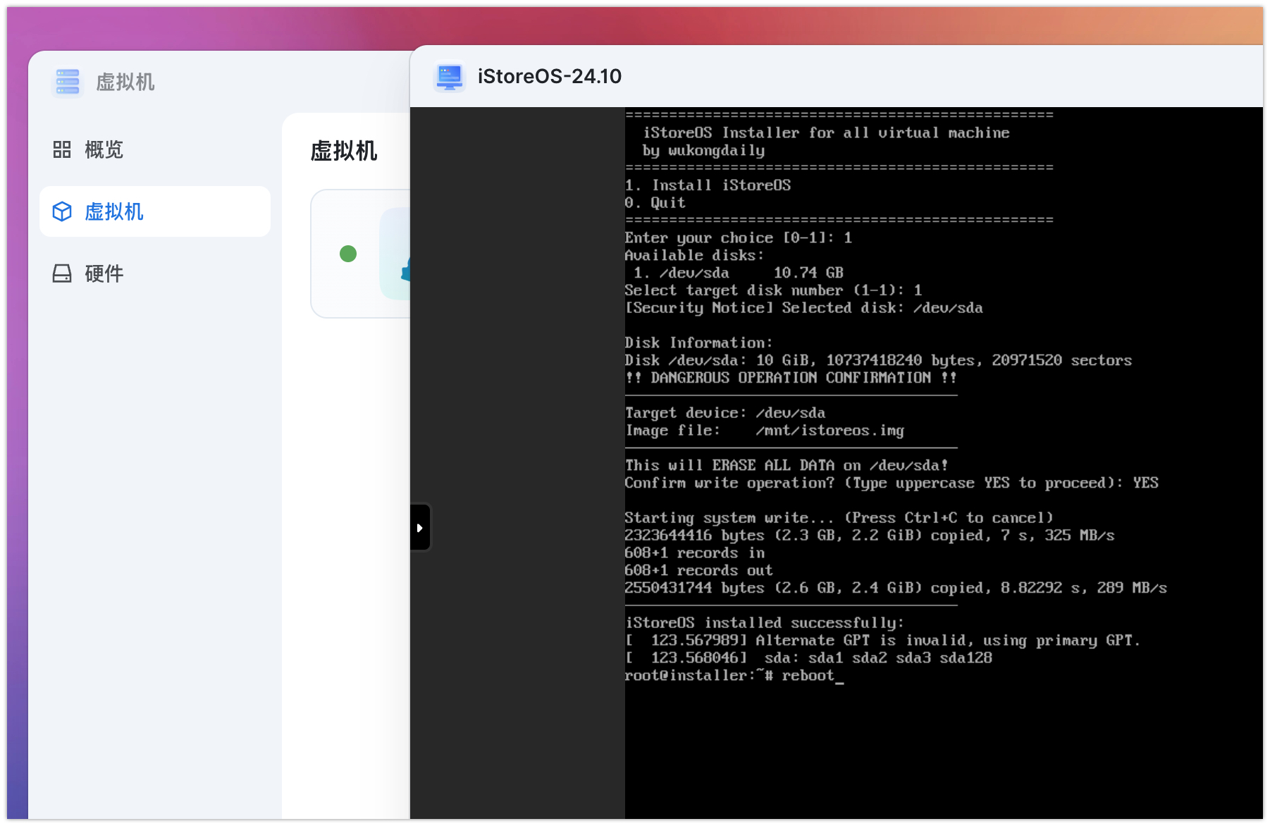

选择硬盘、输入YES、最后重启 完成整个安装过程
重启后 就能看到 已经在运行iStoreOS系统啦 ,当然后续你也可以拔掉ISO

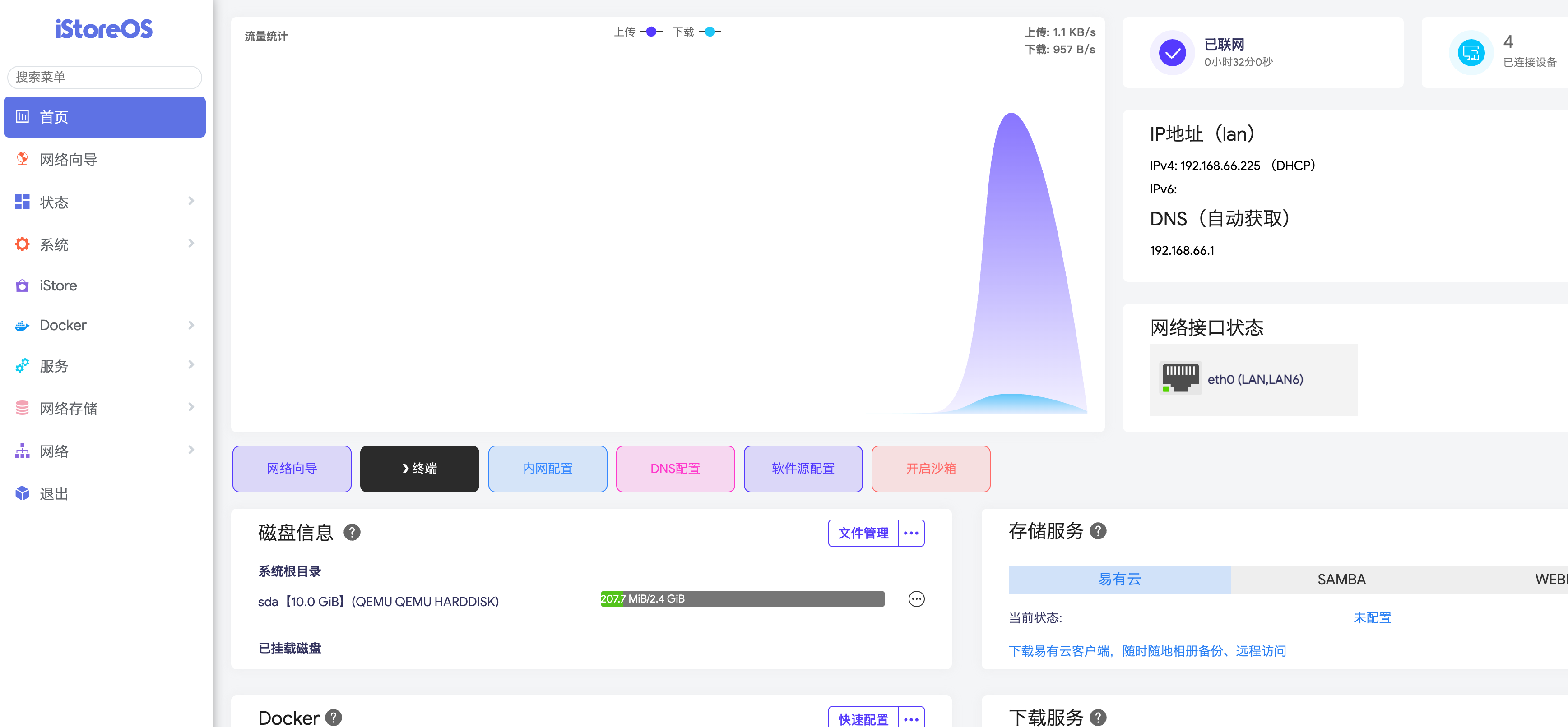

如图所示 访问192.168.66.225 即可访问luci web页面

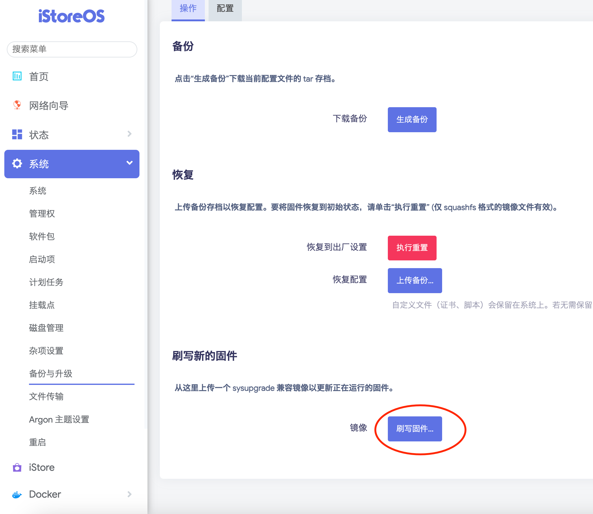

对于OpenWrt系统,无论你在硬盘里安装的是哪一个固件其实都一样的。因为在Web页面,你都可以随时“换固件”,因为 OpenWrt系统本身就有【备份与升级】功能,该功能可以换到任何其他固件。
