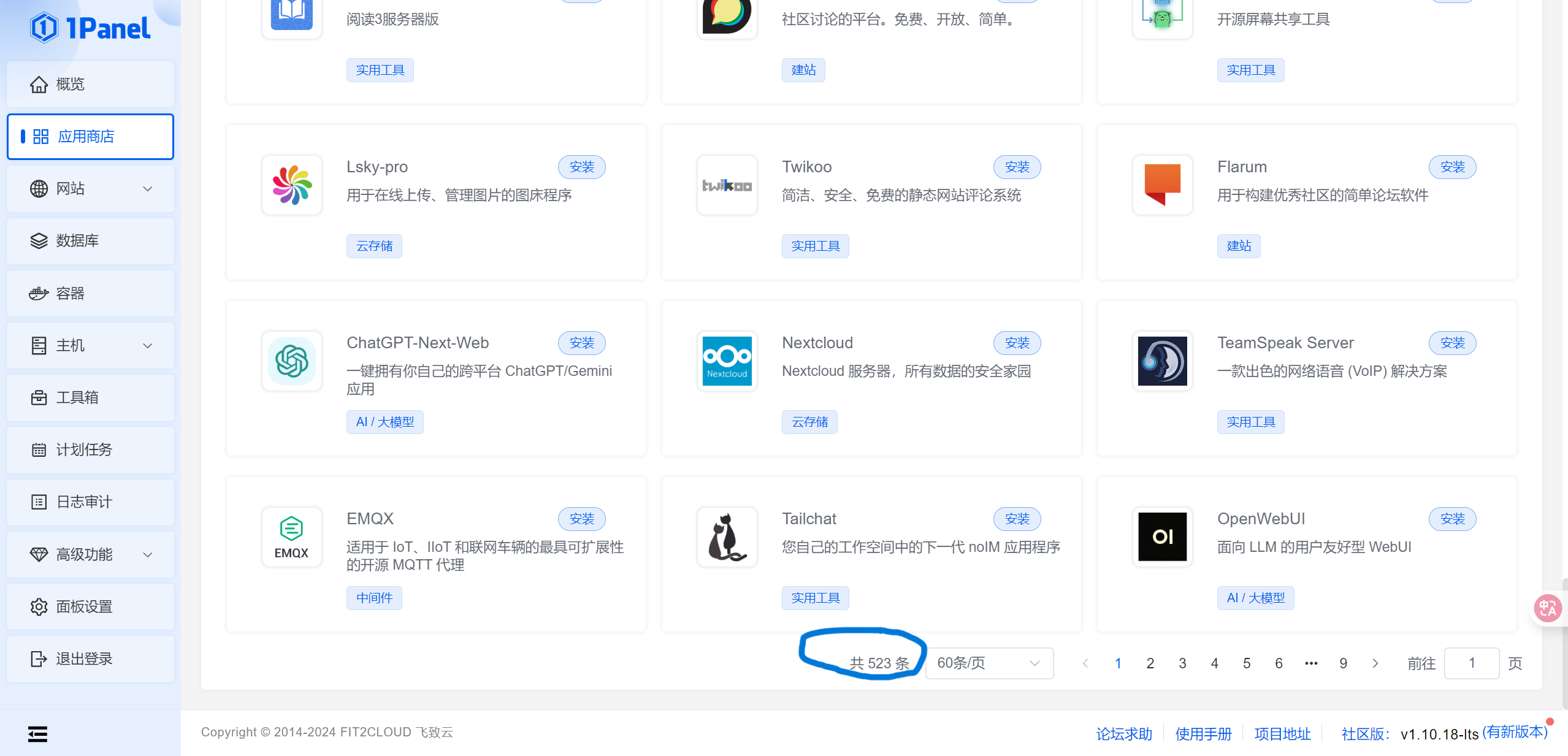

最开始是寻找第三方的商店发现此贴:
飞牛OS的1panel安装第三方应用库
**https://club.fnnas.com/forum.php?mod=viewthread&tid=4176**
按照此贴搞完了你就500多个应用了
如果你满足于此的话的确也能用了,但是今天是要跳过系统这个docker的bug:

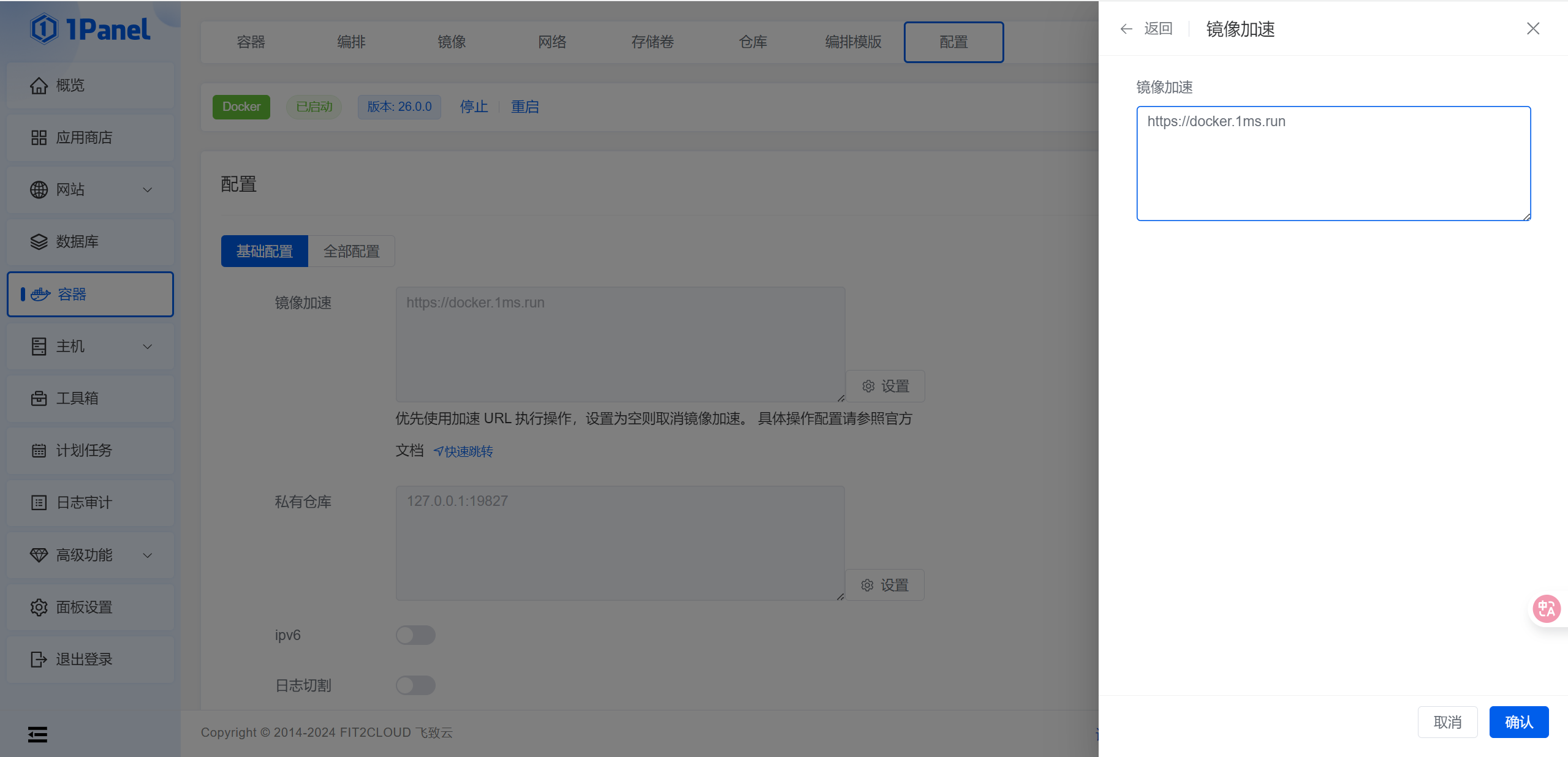

然后开始搞了一下1panel,首先下载了一个openVPN测试,发现长时间不动,于是灵机一动到1panel的容器设置里面搞了一下镜像加速,如下图,我是直接全部删掉,只保留添加一个地址:

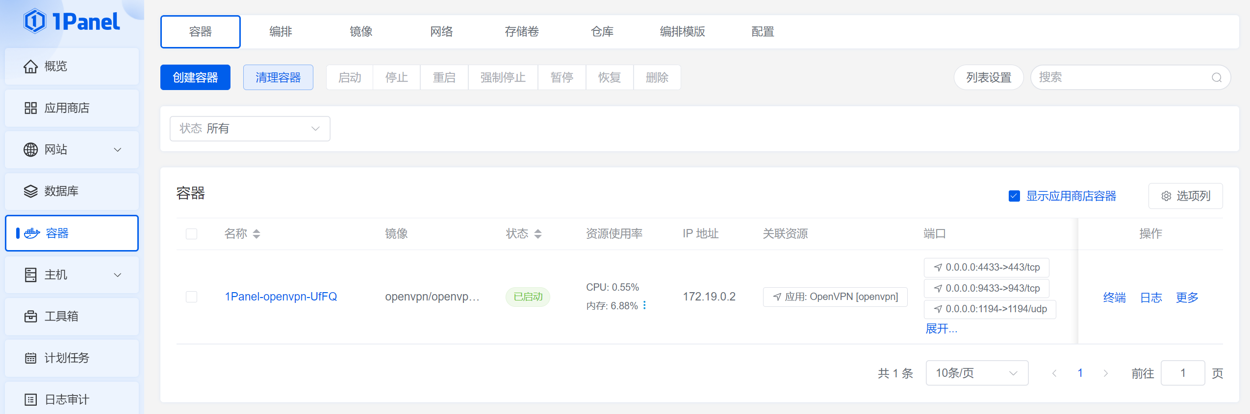

再过了一会就可以看到openVPN下载成功,测试一下启动成功:

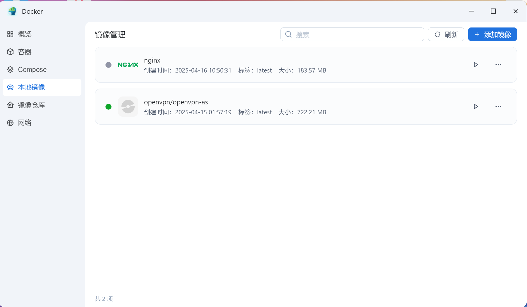

2025-5-2122-39-12.png理论上1panel下载成功系统也应该可以,所以回到系统docker下载一个nginx测试,果不其然:
然后查看了一下加速源设置,此证明了在1panel的操作是修改了docker的配置文件的,而且只有通过1panel修改的源才能被系统启用:
