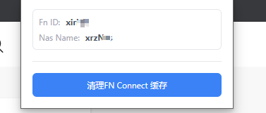

其实和APP上的原理差不多:
1. 连接方式:先尝试进行P2P进行连接,如果不行就使用中继;
2. 从url看明明只有一个端口,那么是如何判断是不同的端口: 按F12调用浏览器的开发者工具抓包,可以看到通过在请求头里面添加端口参数,从而让你的NAS服务知道用户要访问哪个端口,然后做一个本机中转就是了。
但一旦添加了端口浏览器就记住了,所以每次访问不同的应用都需要手动清理一下才行;
想要学习具体实现:
直接将插件压缩包解压就可以看到源码了;虽然有点混淆但大概原理还是看到出来的。
