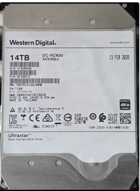

先介绍一下这种机械盘,二手平台俗称加密盘,简单说就是只能在Linux系统使用,windows目前不支持。
“Zone机械盘”通常是指使用** 分区存储(Zoned Storage) 技术的硬盘,主要代表是 SMR(Shingled Magnetic Recording) **ZNS(Zoned Namespace) 驱动器。这些硬盘采用一种新的数据组织方式来提高容量密度,并主要用于大数据、归档存储、备份等场景。
这是一种大容量叠瓦盘,通常来自于数据中心淘汰,二手平台非常多,它浑身缺点,唯一的优点就是便宜,常见型号西数hc620 14T,二手价格500元左右。叠瓦盘在修改数据时才有劣势,对于垃圾佬存影视资源毫无影响,写入一次以后只读取,实测连续写入整盘速度稳定,毕竟本来就是数据中心归档存储的备份盘。

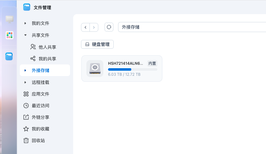

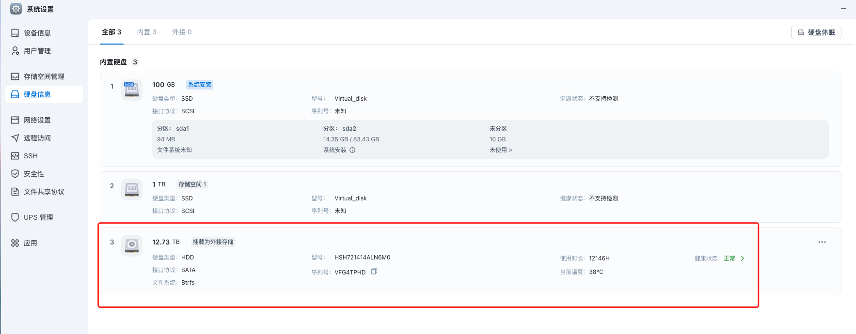

经过测试遇到的问题:飞牛无法直接将hc620初始化为存储空间,创建存储空间时会出错,只能提前将硬盘格式化为btrfs分区后插入飞牛,此时飞牛会将它识别为外接硬盘且能自动挂载。
外接挂载不如存储空间使用方便,无法从局域网共享直接访问到,另外对于外接存储的权限控制最好能支持,我不想让盘里的小姐姐被所有用户可见sweat
网上找的硬盘图⬇️

以上是我问DS的,详细说明了飞牛不支持HC620的原因,我有两块HC620,DS教我格式化为f2fs就能用了。至于你说的不想让盘里的小姐姐被所有用户可见,也是可以解决的,具体就是SSH
sudo crontab -e后在最后一行输入
@reboot sleep 30 && /bin/bash -c 'if [ -b /dev/disk/by-uuid/你硬盘的UUID ]; then umount /dev/disk/by-uuid/你硬盘的UUID 2>/dev/null || true; umount "/vol00/HGST HSH721414ALE6M0" 2>/dev/null || true; mkdir -p "/vol1/1000/HGST14T01"; mount /dev/disk/by-uuid/你硬盘的UUID "/vol1/1000/HGST14T01"; fi'
解释一下上文/vol1/1000/HGST14T01可以修改为你想要的路径,先在飞牛文件管理器创建一个文件夹,我放在系统盘也就是vol1,1000是文件夹路径不可修改,HGST14T01可以修改为你想要的文件夹名。/vol00/HGST HSH721414ALE6M0"这里每块硬盘的信息都不一样,具体得df -h。还有你硬盘的UUID可以sudo blkid /dev/sda获取。每个人每块硬盘sd*都不一样,用df -h查看具体硬盘信息,有时候飞牛重启会从sda换成sdb或者sdc,所以操作尽量在一次开机内完成。
