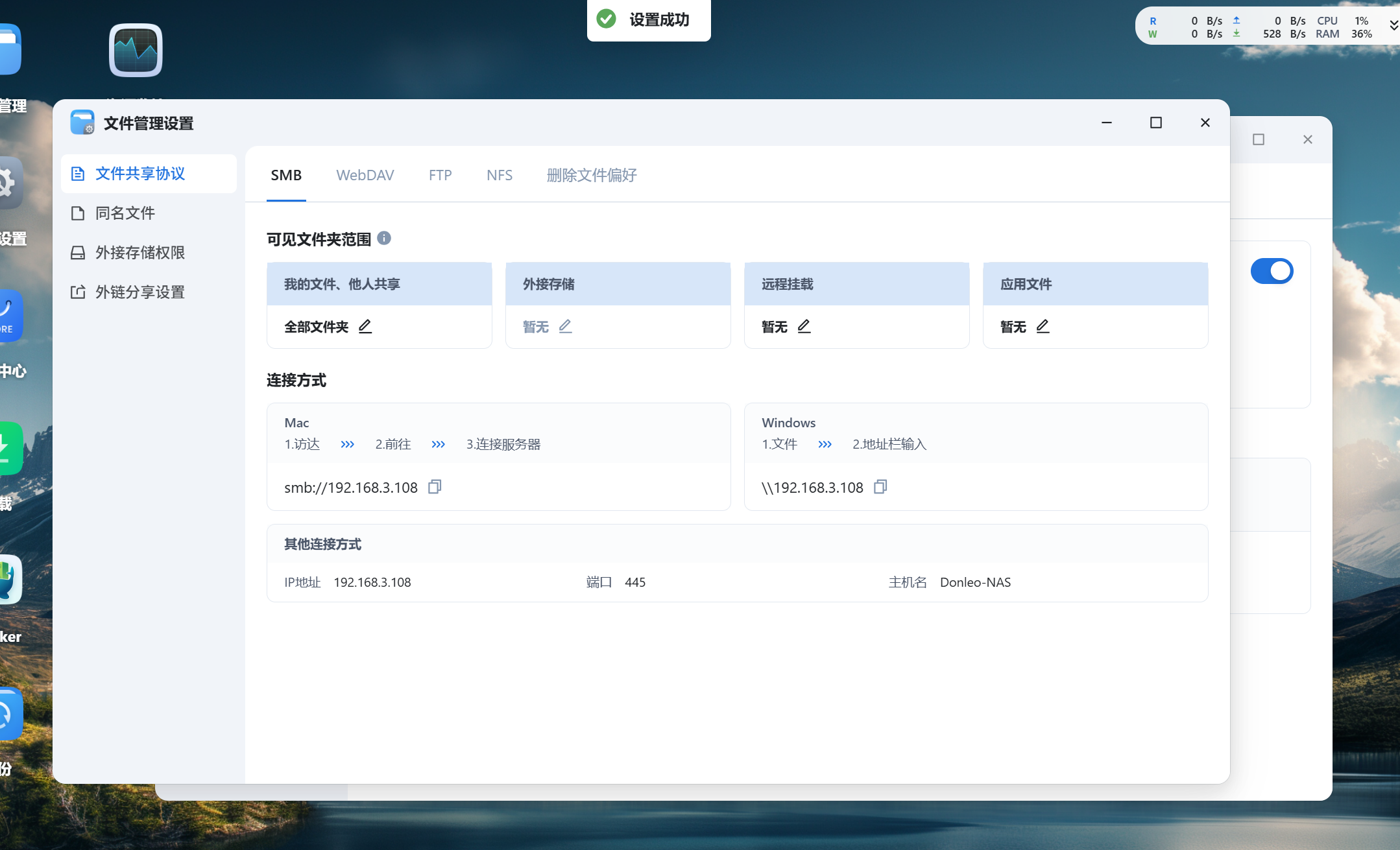

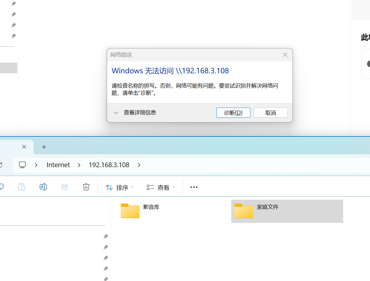

2025-5-25 11:01:46 显示全部楼层
我的win11是直接打不开,win10可以正常打开,不知道是什么问题,设置也没有问题,重启smb服务也不行,ftp倒是没有问题的
