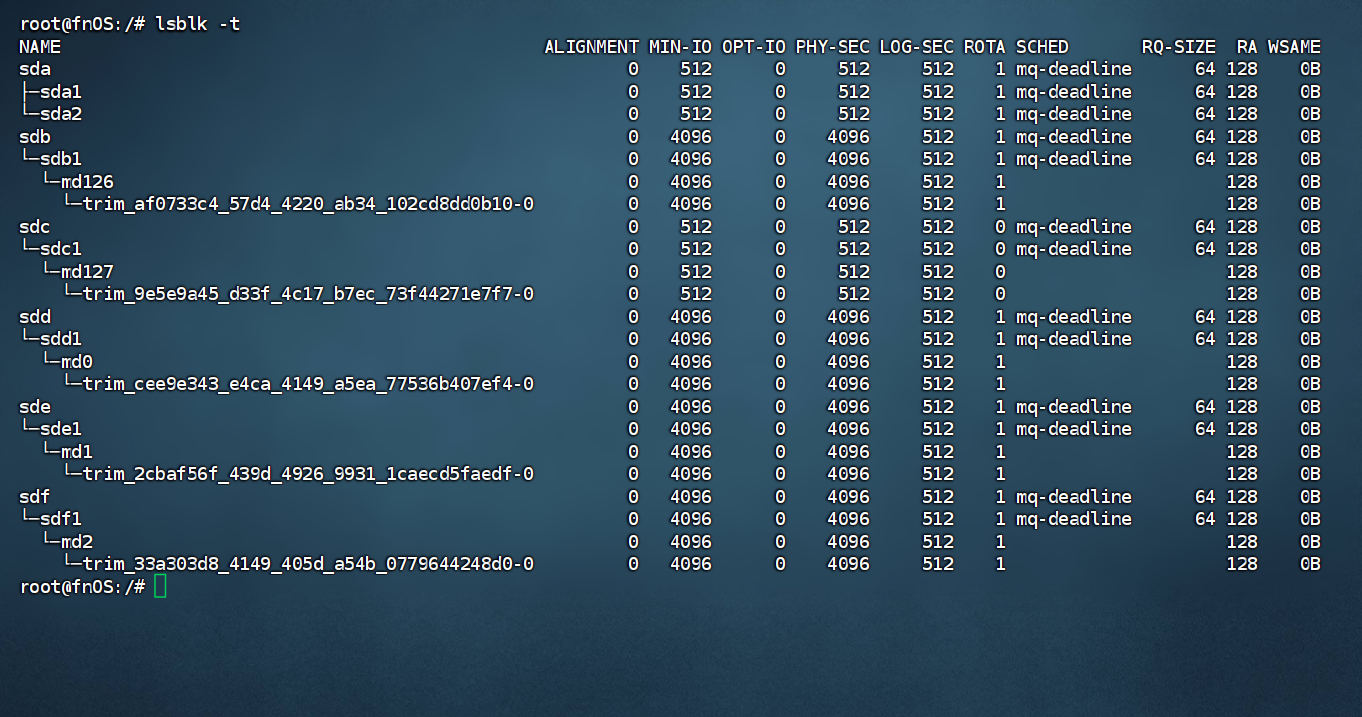

另外还踩了一个坑,某个硬盘休眠频繁被无故唤醒
最后,排查到硬盘未使用4K模式,使用的512兼容模式 (我怀疑是硬盘热插拔的原因,识别错误)
有条件的拷贝数据前最好使用命令 lsblk -t 查一下,除非是固态硬盘,机械硬盘一般应该是4K
512模式不止会导致休眠唤醒,还影响拷贝文件速度,我好不容易转移完成一个硬盘,又要转移出来
那这个坑下一步应该怎么做呢?  详情 回复
2025-9-11 16:22

2025-9-11 16:22:05 显示全部楼层
最后,排查到硬盘未使用4K模式,使用的512兼容模式 (我怀疑 ...
那这个坑下一步应该怎么做呢?
