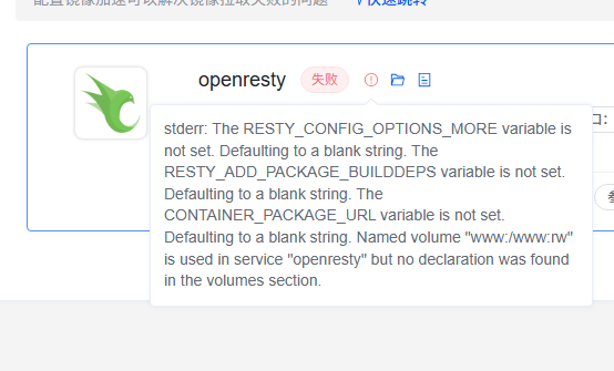

安装完1panel进去应用商店,安装openresty一直处在安装中,大概30分钟还在处在安装中,强制停止后根据网上一个教程 命令行下手动拉取镜像,执行命令sudo docker pull 1panel/openresty:1.27.1.2-0-1-focal拉取镜像后重建容器还是失败

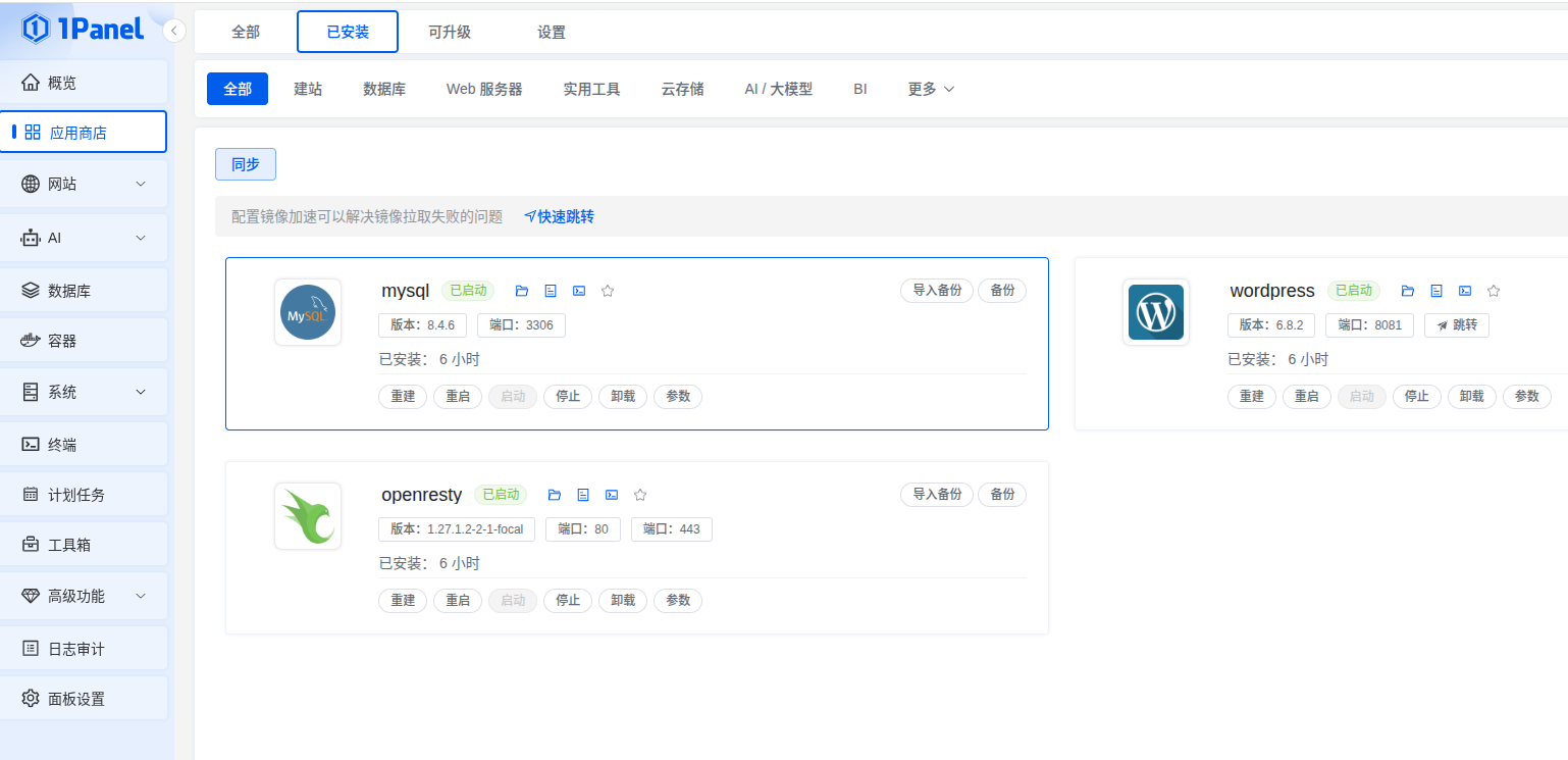

ssh登陆飞牛,终端安装1panel V2.0.6版本,1panel官方有安装方法,Openresty1.27就可以正常安装了。有个小问题,终端安装的飞牛桌面没图标- -
