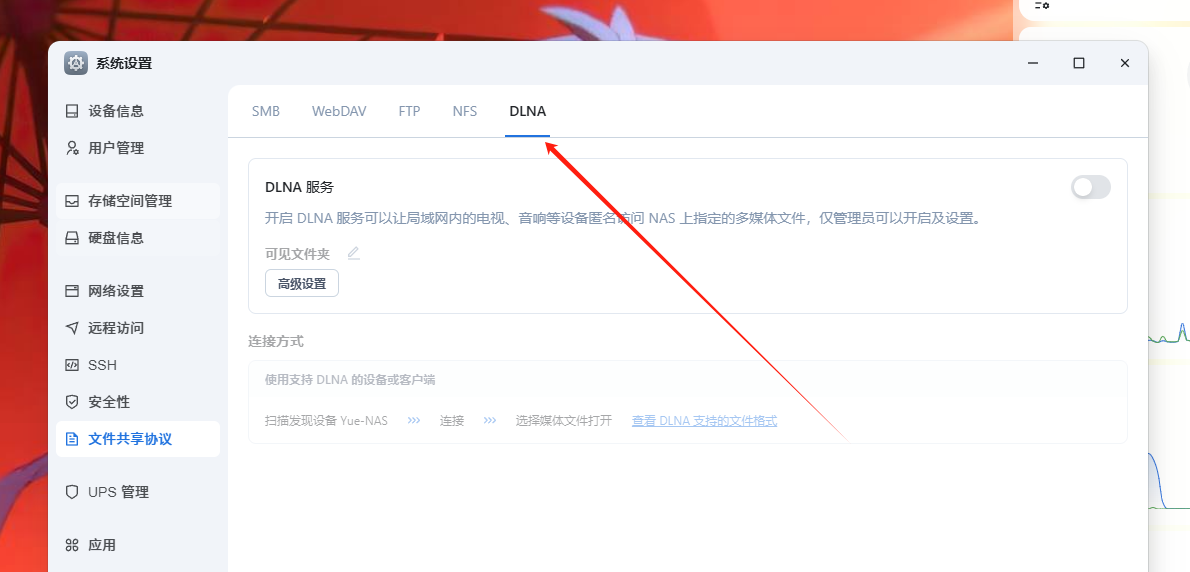

每次开机 机械硬盘就疯狂读取,所有服务和容器都装在系统的固态里面,机械硬盘只有影视资料。12T的硬盘 读取10来分钟就恢复正常了。

image.png一个共享协议,不用可以关了
感谢,确实是这个协议导致疯狂读取  详情 回复

你可以去资源管理看看是那个程序在读写
看到一个minidlnad 进程开机cpu占用是比较高的,不读盘了这个进程也没看到了,不知道这个是什么进程  详情 回复

七月七夕 发表于 2025-5-23 17:32
你可以去资源管理看看是那个程序在读写
2025-6-1 14:18:41 楼主 显示全部楼层
七月七夕 发表于 2025-5-27 11:23
一个共享协议,不用可以关了
感谢,确实是这个协议导致疯狂读取
