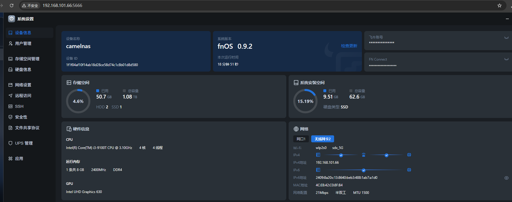

设备环境:物理机,局域网,版本0.9.2
BUG现象:透过网页或者smb上传文件,总上传大小大于约2g必现死机,死机后硬盘风扇正常转动,按关机键不响应,接屏幕没有输出,网页登录不了,强制关机后开机后正常。

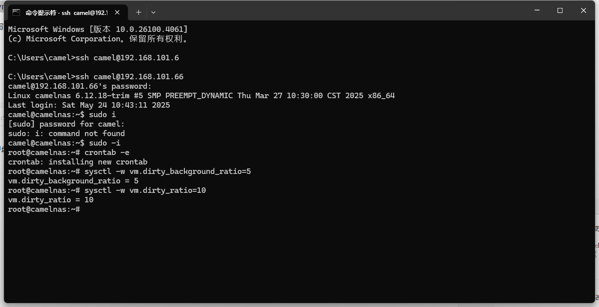

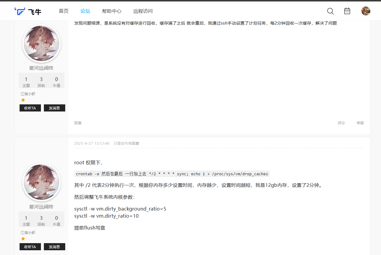

搜索论坛,参考https://club.fnnas.com/forum.php?mod=viewthread&tid=23711
参照操作
按照上述操作后,看docker下的迅雷下载内存没有在一直上升,每隔1分钟,内存被回收一次。这样迅雷下载应该不会死机了。测试从samb传输13G的歌,依旧死机,就是我上传的这个log

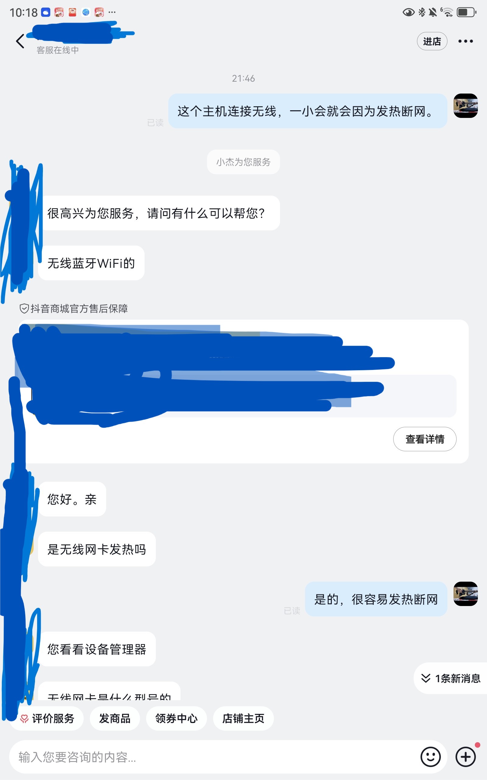

4、刷回win烤机,发现无线网卡过热短连问题。
5、买家承认无线网卡问题,补寄无线网卡

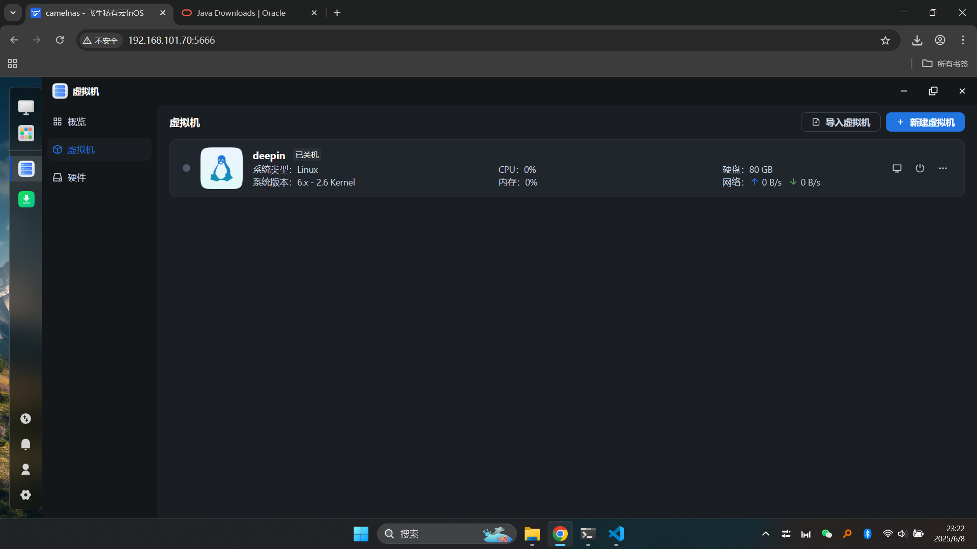

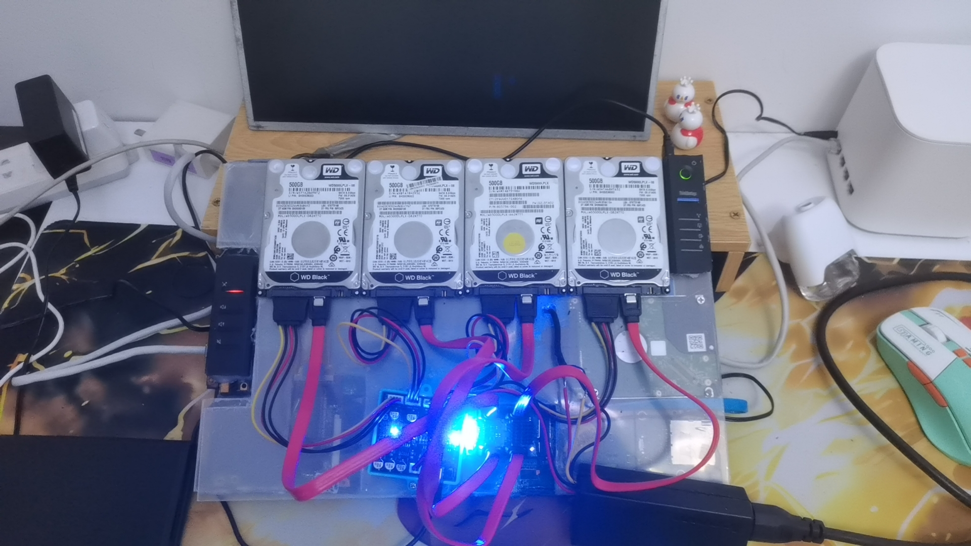

再次尝试安装飞牛,用这台笔记本安装,这台笔记本前面一直用来做代码服务器的。安装7个硬盘,自带一个固态作为系统盘,minipcie转4个,minisata转1个,5个合起来做raid10,光驱转一个固态做raid10缓冲区。
装一个deepin虚拟机
