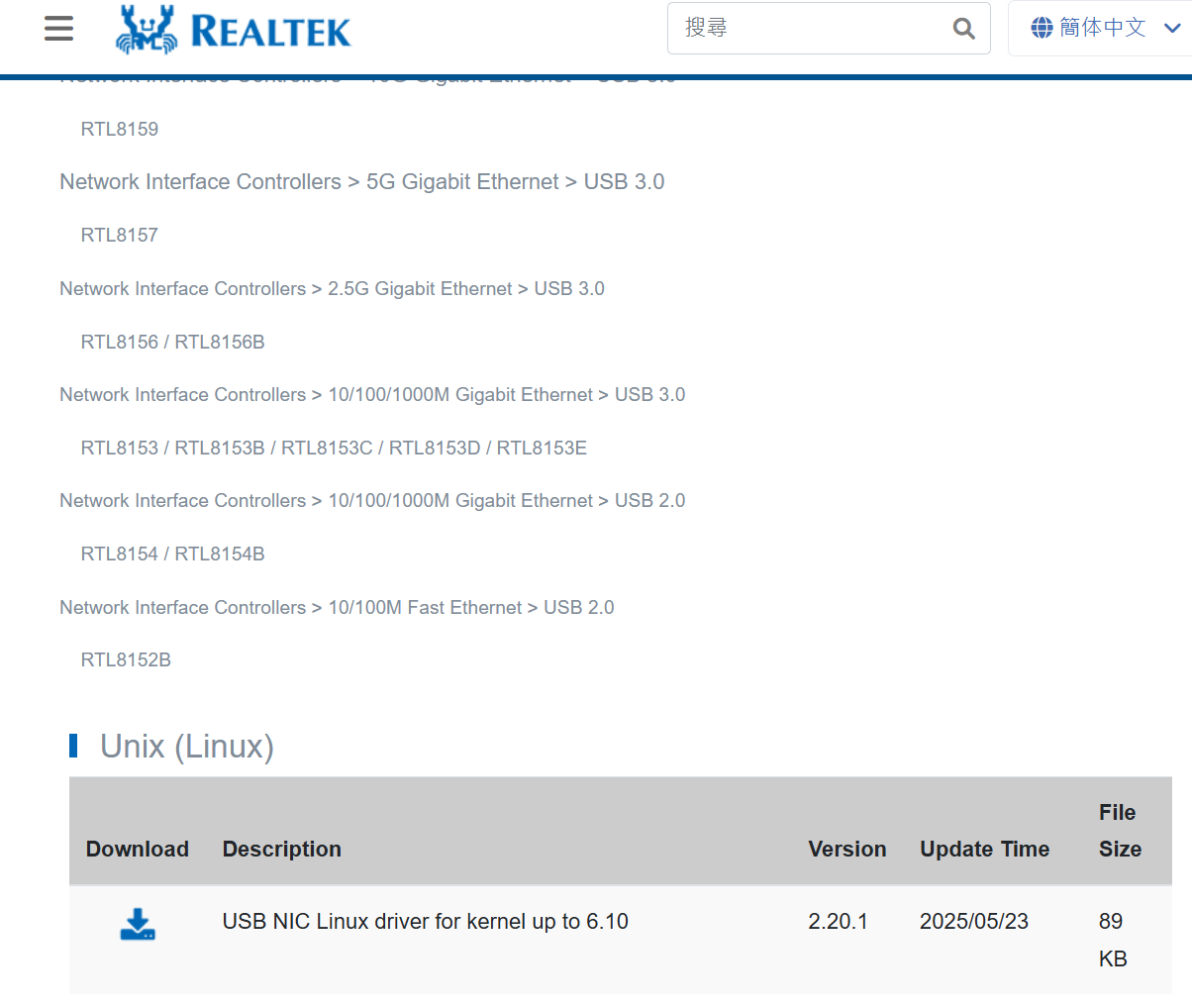

一些设备支持不到6.12.18。
先前用虚拟机装的飞牛,近期淘了台老机器装物理飞牛,原生双千兆口,心想家里有2.5g的USB网卡问题不大,查了查我的网卡是RTL8156B的,搜了搜论坛里的几个教程准备装,发现问题频出,仔细一看原来最新系统更新了6.12.18内核。
去Realtek官网查了查,发现官方驱动刚更新也只适配到6.10
论坛里搜了搜也有不少小伙伴无线网卡或者其他设备用不了的。
咱也不是计算机专业的,往深里是真不懂,就想问问确实有那么强的必要性更新内核嘛,现在飞牛大多还都是捡垃圾装一装,结果发现老设备驱动用不了也有点难受。
另一个层面,查了查群晖、unraid、绿联、极空间的内核版本,除了群晖版本实在低,其他似乎也都没有高于6.6.38

感谢反馈。rtl的, 不是内核的问题, 是8169和8168的驱动有冲突, 我们只能默认内置其中一个驱动
卸载8169后安装8168会有问题吗? 可以出两版本内核吗?让用户选择呢?感谢飞牛团队  详情 回复
卸载8169后安装8168会有问题吗?
