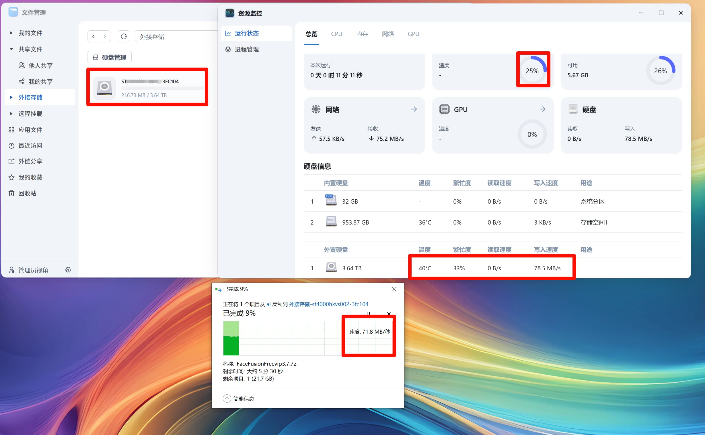

关于SMB协议下飞牛系统默认使用的ntfs-3g对比的ntfs3速度测试对比
之前使用飞牛外接ntfs格式硬盘,发现smb下读写速度连跑不满千兆、论坛搜索得出结论都是ntfs-3g驱动拖后腿,于是根据切换ntfs3驱动发现速度可以拉满
飞牛默认ntfs-3g挂载测试
直接上图:
可以发现,速度只能维持在70Mb左右。

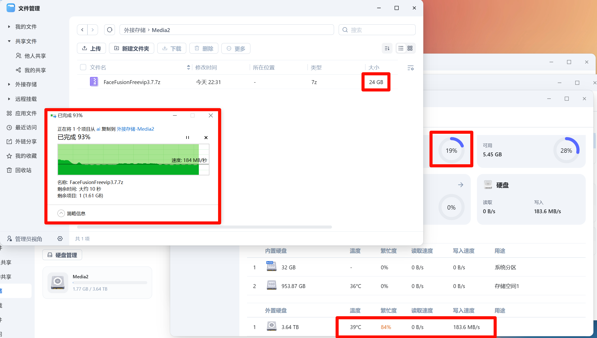

切换ntfs3挂载测试

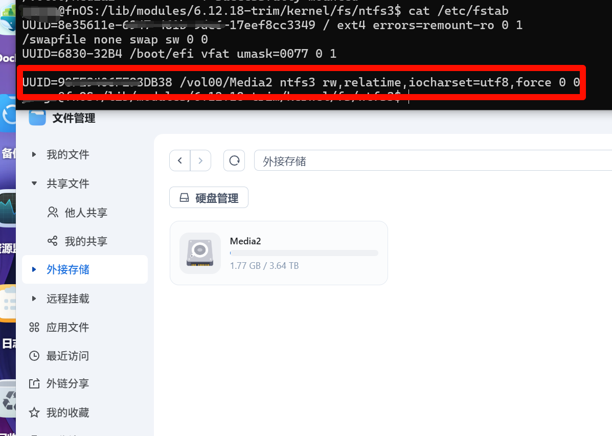

安装教程可以看这位大佬的:两步让飞牛(fnOS) 使用ntfs3挂载NTFS分区,并在文件管理中显示,目前是最简单方法 | 遇见时光-1023.org.cn
使用ntfs3手动改挂载
上传同样文件测试,可以发现速度没有问题,跑满机械硬盘,cpu占用低了一点。

害,纯小白。 用Xshell捣鼓了半天,没看懂这个代码时啥意思。 有更详细一点的教程吗,跪求了。
这一段不是在shell直接执行的代码,这是要编辑/etc/hosts这个文件,将该段内容写入/etc/fstab,告诉系统开机后安装该规则进行自动挂载。 具体可以搜搜linux如何自动挂载ntfs3。  详情 回复
