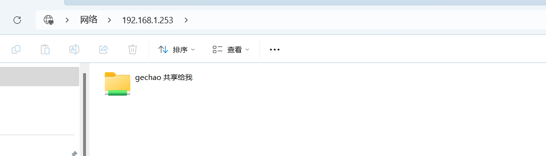

windows访问nas ip 后有一个用户共享给我的文件夹
请问怎么能不显示,直接显示我共享的文件夹,这样需要多进入一层文件夹,很麻烦

2025-5-26 16:42:18 显示全部楼层
gechao 发表于 2025-5-27 12:28
那样是可以的,但是我局域网里面好多设备要访问,之前用别的Nas的路径都是不带找个的,现在需要把所有设 ...
因为飞牛多用户又要区别其他管理员的账号分享,目前只能这样

2025-5-27 11:19:50 显示全部楼层
那你挂载成本地磁盘不就行了,或者手动添加smb指定目录

那样是可以的,但是我局域网里面好多设备要访问,之前用别的Nas的路径都是不带找个的,现在需要把所有设备储存的路径都要更改,很麻烦  详情 回复

这个怎么挂载,我手动添加SMB目录,在局域网中根本就显示不出来

我的也是一样的问题,我有台打印一体机,扫描功能可以自动存在NAS中,这样子公司任意的电脑都能下载到,比较方便。换了飞牛后,会多一个目录,最要命的是我的打印机比较老,不支持中文。头痛

你显示不出来是win的问题,去应用与功能-程序和功能里面-启用或者关闭win功能里面-把smb1.0支持打开,如果打开还是这样那大概率你的激活软件带了域控默认不让启用
