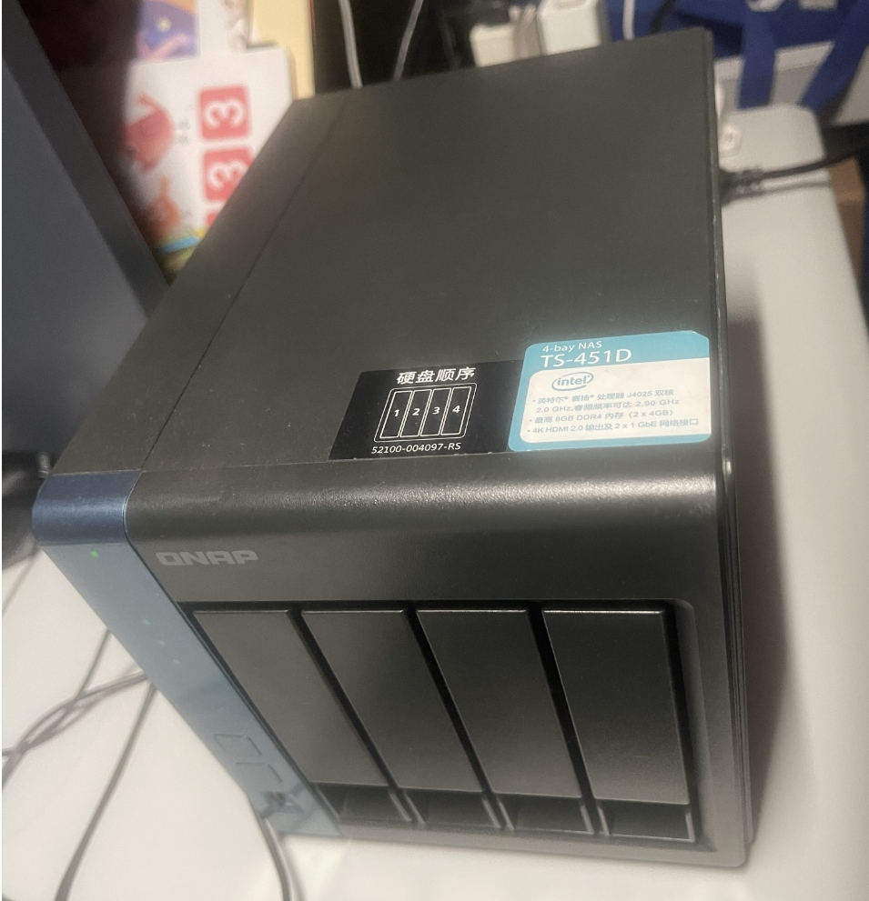

今晚有空了,来分享自己折腾威联通TS 451D物理机安装飞牛系统时的发现!
发现的问题:威联通TS 451D物理机安装飞牛系统无法使用2K屏进入BIOS(4K屏未测试)。

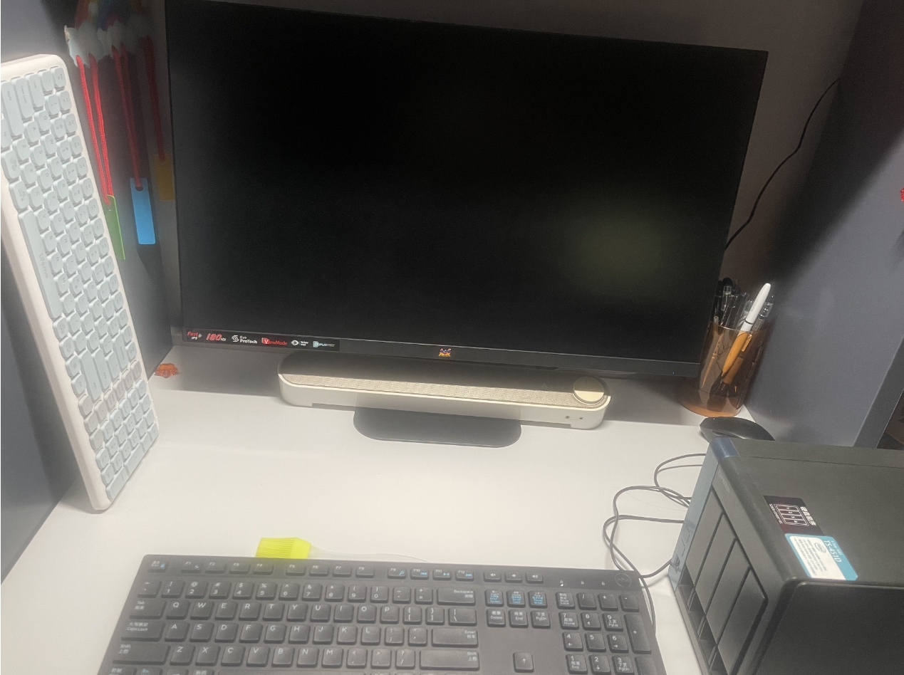

根据官方安装教程,一切准备就绪后,想进BIOS,发现怎么都没进去,屏幕一会显示无信号,一会又显示无信号。
以为是键盘的问题,换了好几个有线无线的键盘,发现问题依旧。
又以为是没上网线和鼠标的问题,连接好鼠标和网线,问题依旧,又折腾有线无线鼠标,还是不行。
又以为是自己的设备问题,还原回去,插上黑裙引导,可以正常启动。
又以为是自己的HDMI线有问题,换了两根,问题依旧。

在快要放弃折腾的时候,偶然间看见一个论坛的回复说,威联通要用普通1080p的分辨率屏幕才能正常显示。家中只有2K屏,搞不定了,只能将我的威联通带到公司去。
三、还在折腾
一个多小时的通勤,提着自己的威联通TS 451D,在工作之余,尝试了一把1080P的显示器,显示屏一下点亮,看来论坛的回复是真的。(害我在家这种折腾,整的满头大汗的,影响了我一晚上的心情)

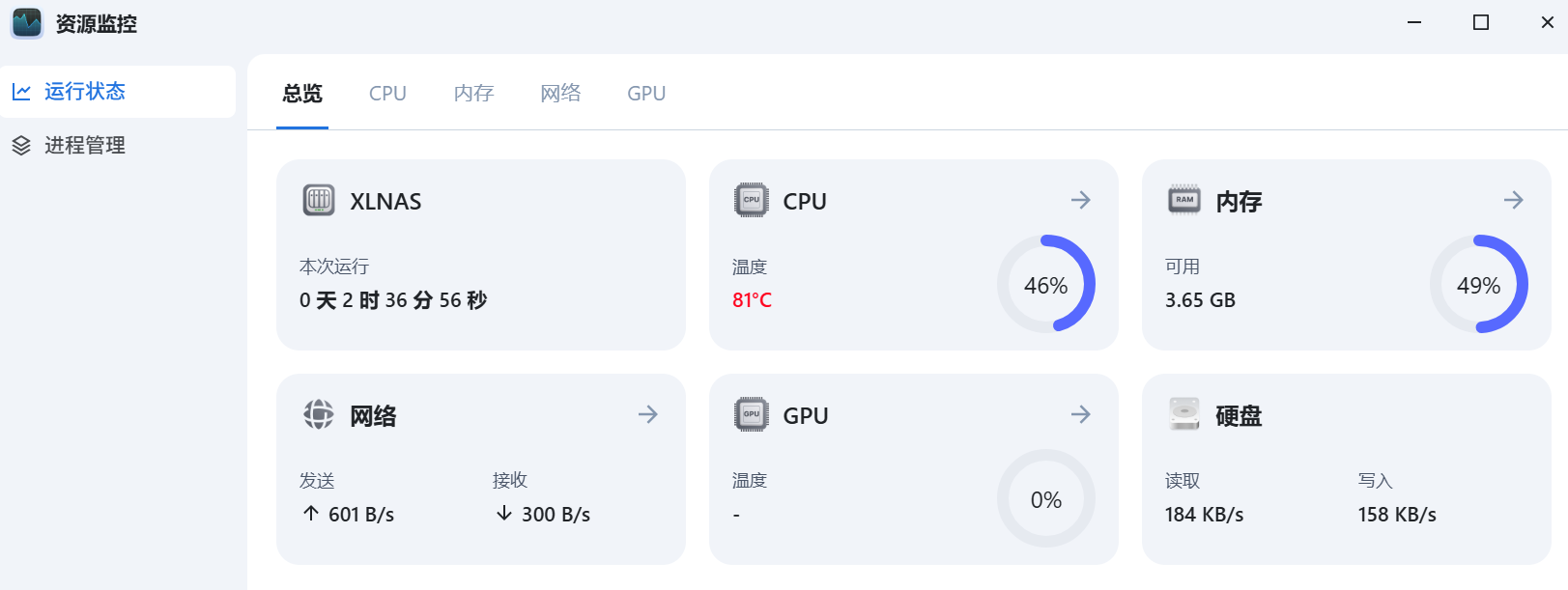

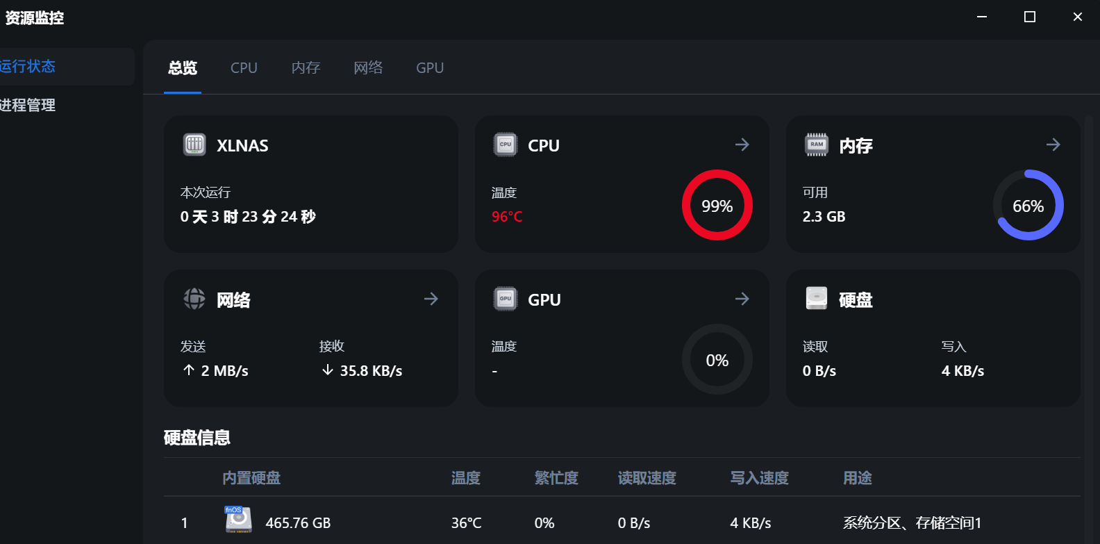

就一步一步非常顺利的装好了飞牛系统!带回家使用了大半个月,几万张照片在人脸识别时,CPU占用50%,CPU温度来到80+℃,硬盘温度来到42+℃。
论坛搜索发现,不少牛友的风扇要么高转速运行,要么低转速运行,不能随温度的变化动态调节风扇转速,大佬们的解决办法是安装风扇控制插件,奈何自己水平有限,折腾不成功。

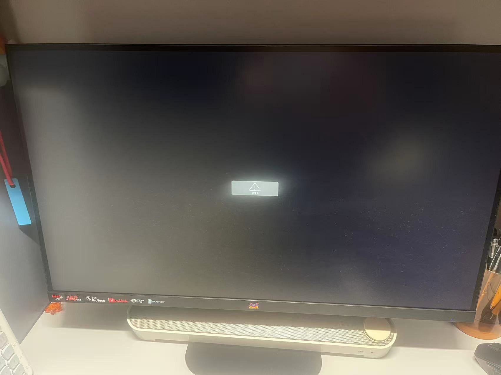

转而想去威联通的BIOS里看看,有无风扇参数调节,不死心的我又来尝试一下2K屏进BIOS,也正好给牛友们拍一下用2K屏出现的问题。

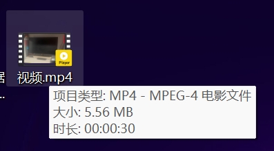

(视频拍好了,格式也正确,才5.6MB大小,总是上传失败)
文字表述一下吧,显示器在有信号和无信号之间循环,说有信号,但是又看不见任何东西,只是显示器的指示灯从黄变蓝,告诉我有信号输入了,但是过会就显示无信号,自动休眠,就如此循环往复。

给风扇控制器安装上驱动 再装个风扇控制软件 可以自定义风扇曲线
