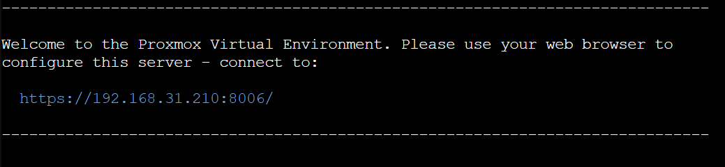

正常情况下用常规安装流程是没有问题的,但是我这里还没见到PVE的logo就卡住了,不管是用rufus还是Ventoy这两个启动盘制作工具,都会在启动时出现几行代码后完全卡死只能强制重启,一开始以为是系统镜像的问题,重新下载,第三方网站下载,还是一样的问题。最后尝试安装到win系统hyperV虚拟机上,可以正常安装成功,那既然这样,我直接把安装好PVE所在的hyperV虚拟硬盘用分区工具DiskGenius整个克隆到物理硬盘上后终于在物理机启动PVE成功。

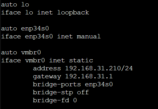

但是把PVE从虚拟机移到物理机后不会自动更新网络配置,所以这时PVE的网络是不通的,web管理界面也连不上,需要在PVE终端重新配置网络。
输入root账户和密码登录
查询网络接口
ls /sys/class/net
一般en开头的就是物理机的有线网卡
从DHCP服务器临时获取IP地址
dhclient enp34s0
查询获取到的IP
ip -brief address
编辑网络配置文件替换掉eth0接口IP地址和网关
nano /etc/network/interfaces
改成上面这样后按CTRL+S保存,CTRL+X退出
重启PVE后应该就能正常连接了,但是在PVE欢迎界面显示的还是之前虚拟机的IP,可以在issue文件修改
nano /etc/issue
同样更改后CTRL+S、X 保存退出。

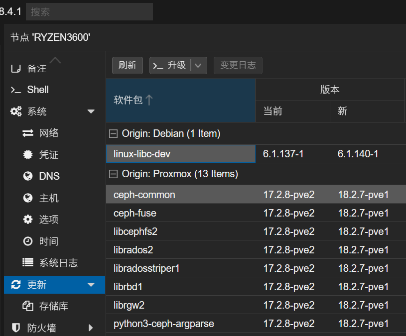

PVE常规优化,更换镜像源
同样参考 https://xinalin.com/86/proxmox-ve-host-configuration 文章中 “Update#1 更新 PVE 到 8.0“部分
这里有个坑点,不同版本源链接是不同的,8.0大版本是bookworm
换源后在PVE web节点-更新中刷新然后升级,内核将升级到6.8.12-10

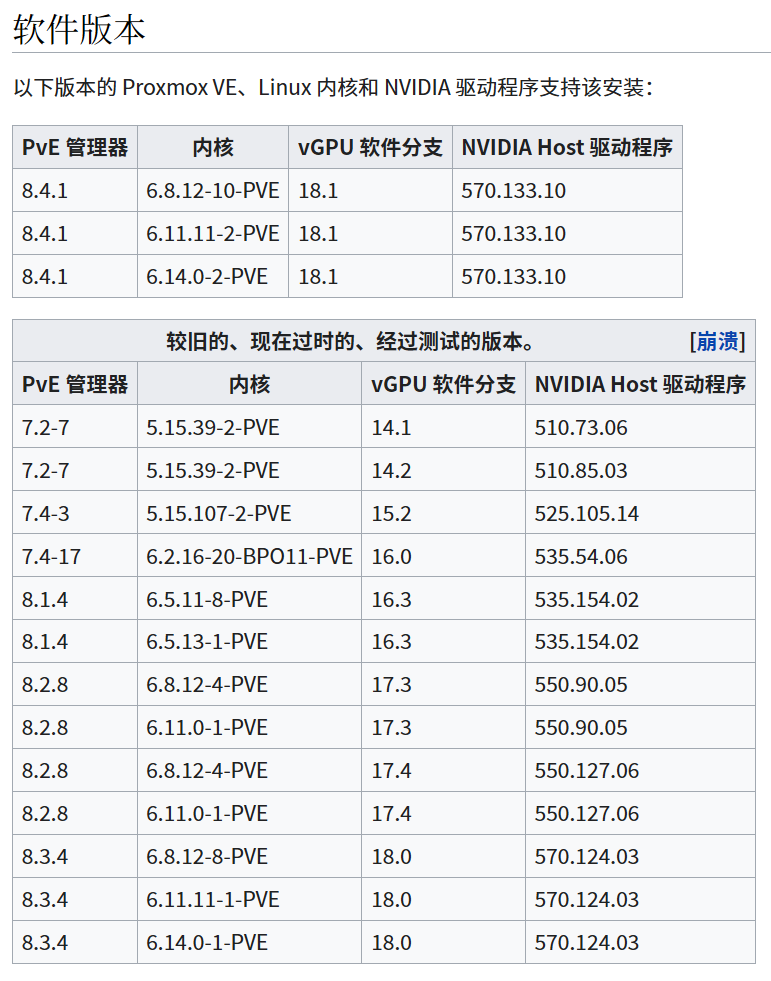

vGPU驱动安装
从8.4版本开始vGPU是PVE官方支持的功能,官网提供了相应的配置工具
参考官方指导文档 https://pve.proxmox.com/wiki/NVIDIA_vGPU_on_Proxmox_VE#vGPU_Configuration

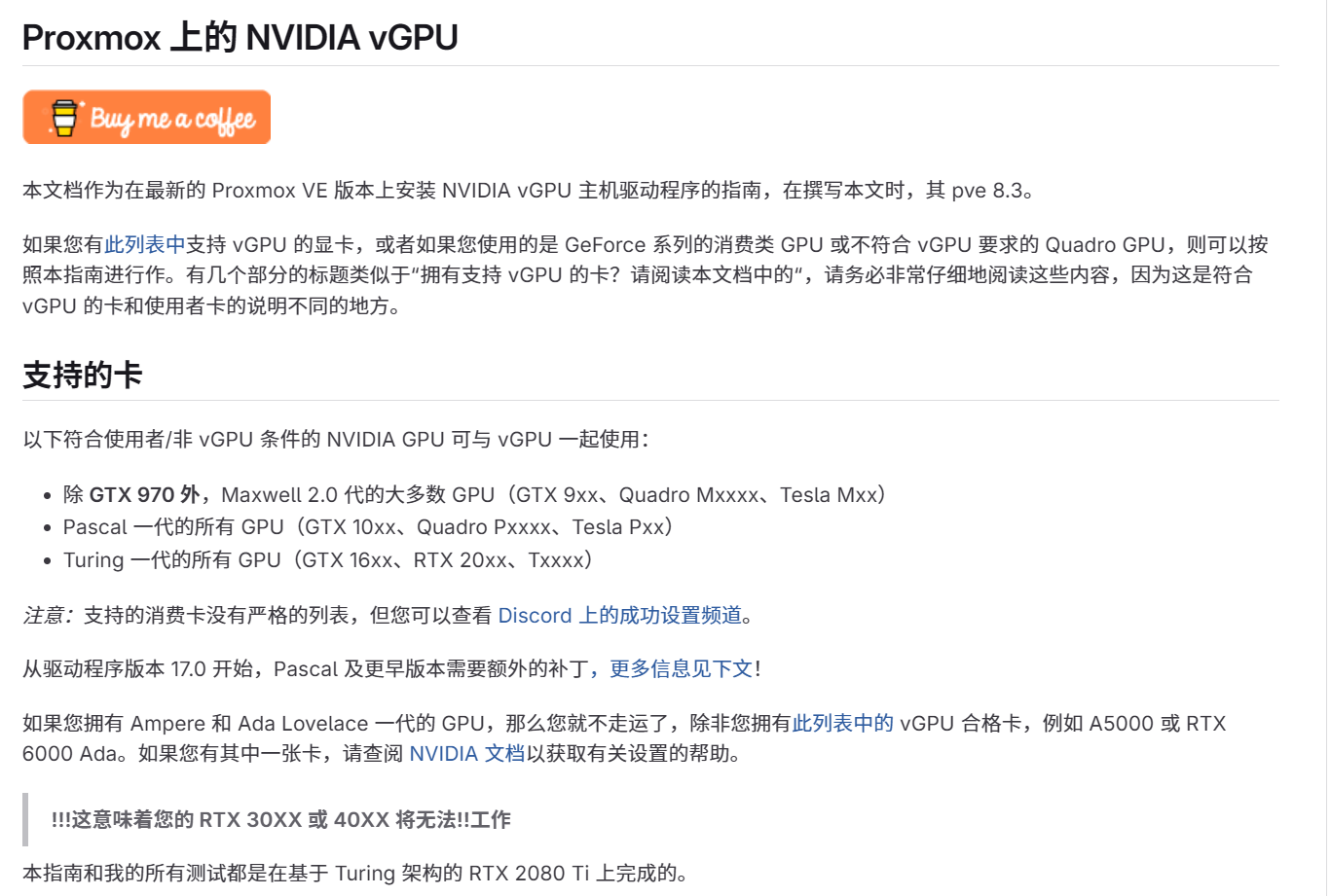

配置vGPU_unlock
参考 https://gitlab.com/polloloco/vgpu-proxmox#important-notes
该项目指南中需要安装Rust编译器和一些库,还要给驱动打补丁,我这里省略了这些步骤,因为我在佛西博客的网盘中找到了已经编译好的文件和打好补丁的驱动,在这里感谢佛西博客的大佬。
下面直接执行剩余的步骤

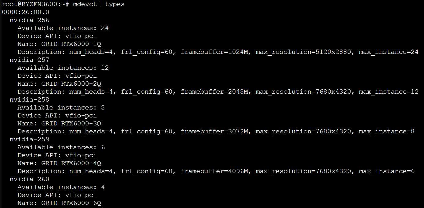

验证是否解锁成功
mdevctl types
回显如上说明解锁vGPU成功

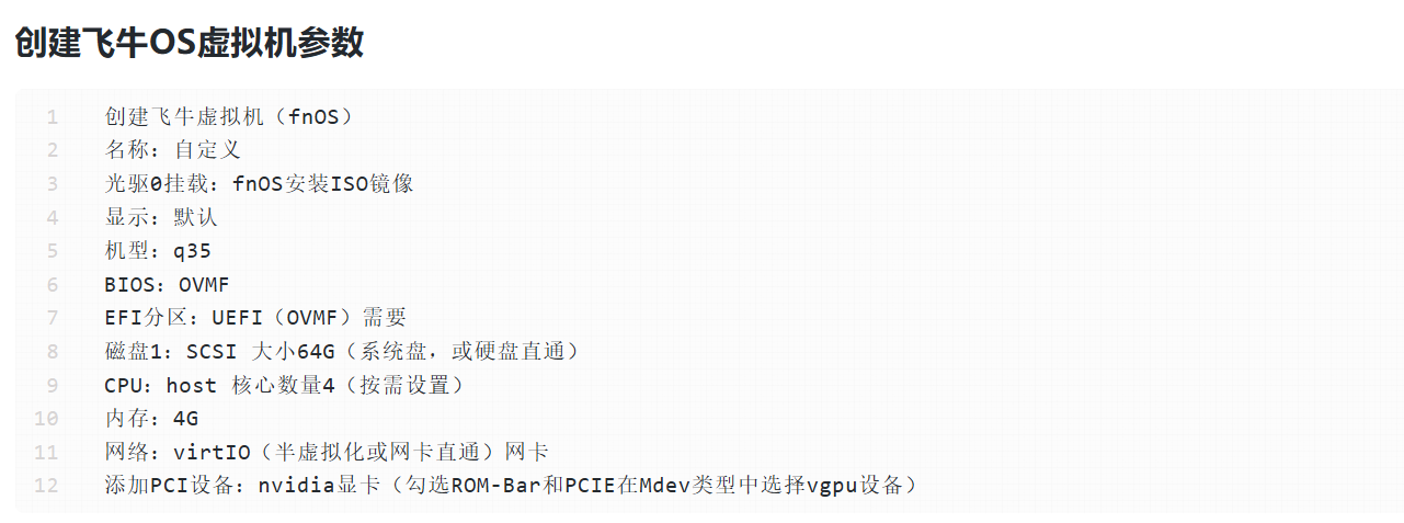

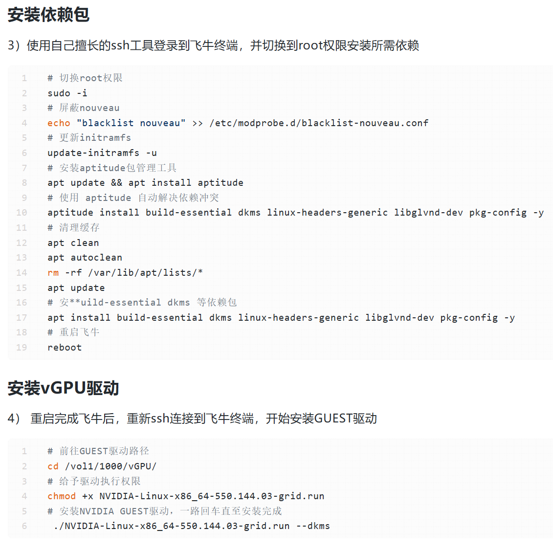

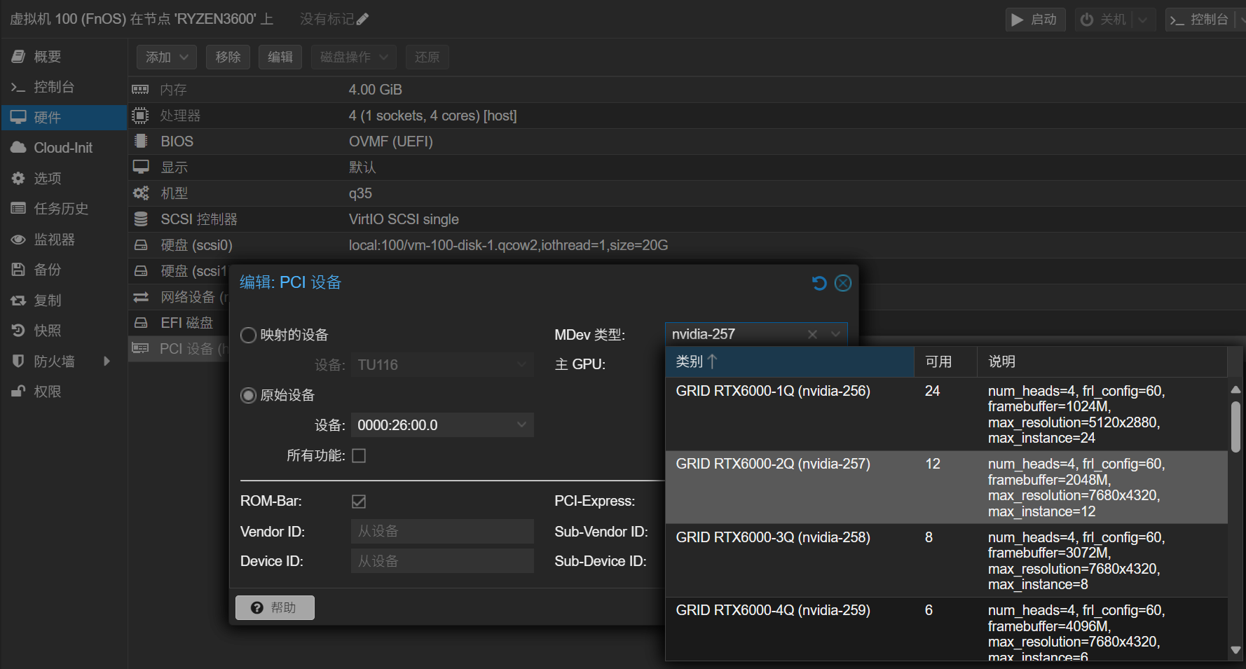

创建飞牛虚拟机以及安装18.1版本guest驱动
参考站内大佬 yangwenqing 的帖子 https://club.fnnas.com/forum.php?mod=viewthread&tid=25267&highlight=
注意最后一条添加PCI设备,也就是显卡,是在创建虚拟机完成后再添加
我这里选择的是GRID RTX6000-3Q(nvidia-258),也就是分配3G显存的型号给飞牛OS

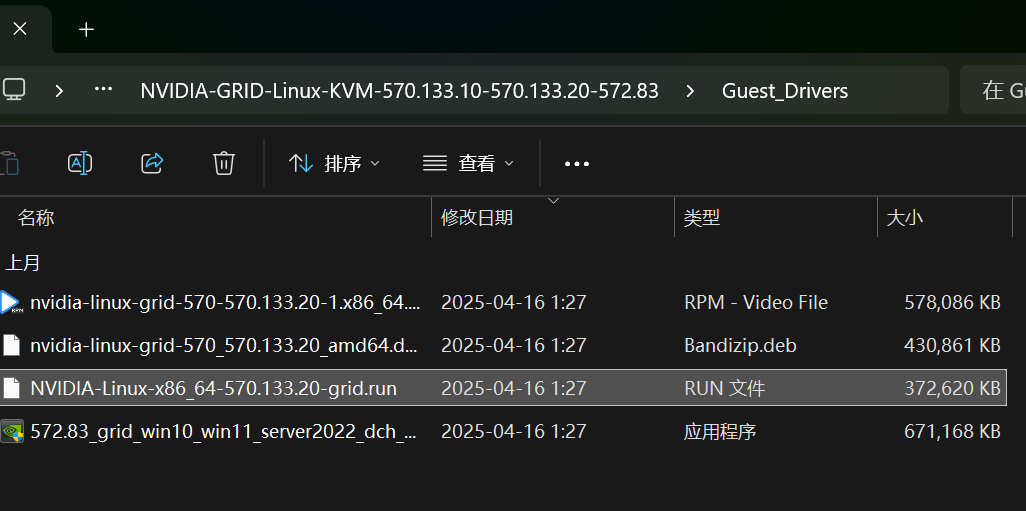

18.1版本驱动包下载地址
https://alist.homelabproject.cc/p/foxipan/vGPU/18.1/NVIDIA-GRID-Linux-KVM-570.133.10-570.133.20-572.83.zip 同样来自佛西博客网盘
下载后解压缩找到里面的 NVIDIA-Linux-x86_64-570.133.20-grid.run 上传到飞牛
参考yangwenqing的帖子进行安装
执行的时候需要将驱动包名替换成 NVIDIA-Linux-x86_64-570.133.20-grid.run

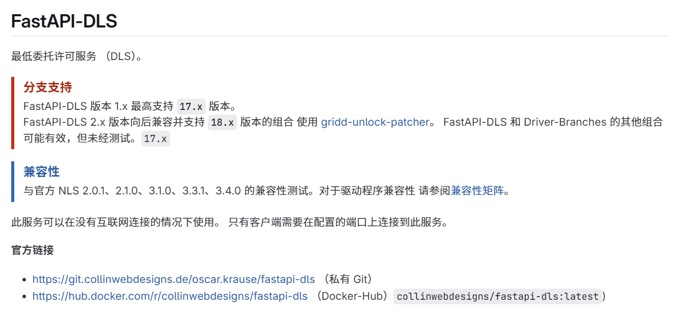

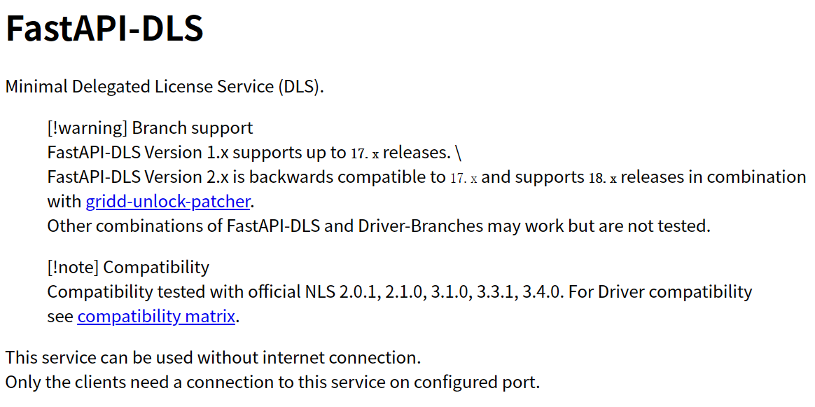

搭建fastapi-dls授权服务器
参考项目 https://git.collinwebdesigns.de/oscar.krause/fastapi-dls
从上面可以看到18及后续版本需要额外打一个patch

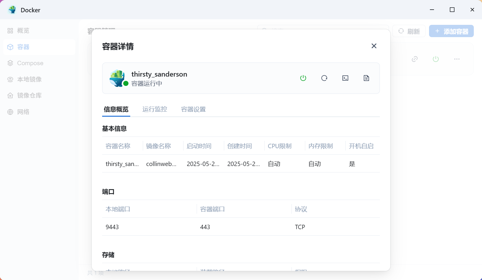

项目作者提供了好几个搭建方式,我选择了一个我认为比较方便的,直接在飞牛的docker里搭建
创建证书文件夹
WORKING_DIR=/vol1/1000/fastapi-dls/cert
mkdir -p $WORKING_DIR
cd $WORKING_DIR
生成证书,过程中需要按5次回车
openssl req -x509 -nodes -days 3650 -newkey rsa:2048 -keyout $WORKING_DIR/webserver.key -out $WORKING_DIR/webserver.crt
运行docker
docker volume create dls-db
docker run -e DLS_URL=192.168.31.249 -e DLS_PORT=9443 -e TZ=Asia/Shanghai -e LEASE_EXPIRE_DAYS=90 -p 9443:443 -v /vol1/1000/fastapi-dls/cert:/app/cert -v dls-db:/app/database collinwebdesigns/fastapi-dls:latest
DLS_URL 后面的IP地址需改成自己飞牛的IP,因为飞牛重定向了443端口到5667,所以我改成了9443
完成后在飞牛docker看到已经自动生成了一个容器正在运行,先把容器停止再启动,以下操作都需要容器保持运行状态

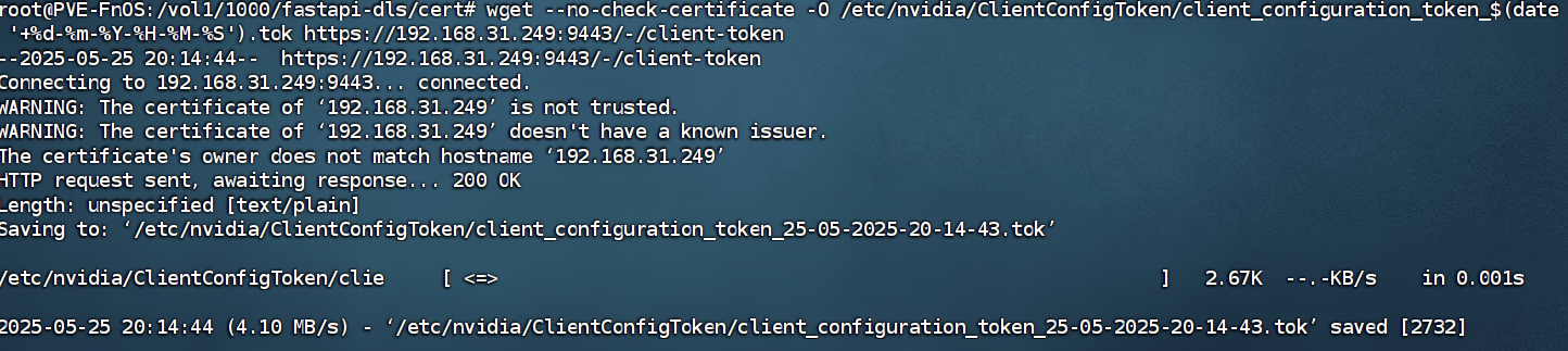

获取证书
wget --no-check-certificate -O /etc/nvidia/ClientConfigToken/client\_configuration\_token\_\$(date '+%d-%m-%Y-%H-%M-%S').tok https://192.168.31.249:9443/-/client-token
出现以下回显即获取成功

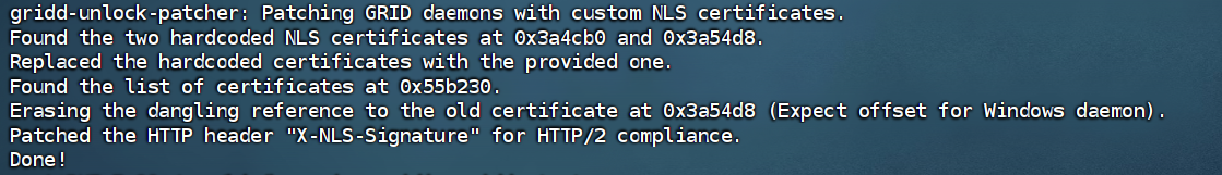

18以及后面的版本需要额外patch补丁
进入root_certificate.pem所在目录
cd /vol1/1000/fastapi-dls/cert
下载patch文件
wget https://git.collinwebdesigns.de/api/v4/projects/129/packages/generic/gridd-unlock-patcher/1.0/gridd-unlock-patcher
执行
chmod +x gridd-unlock-patcher
./gridd-unlock-patcher -g /usr/bin/nvidia-gridd -c root_certificate.pem
patch成功后回显
如果没有则需要先停止gridd服务
service nvidia-gridd stop
再次执行
然后重启gridd服务
service nvidia-gridd restart

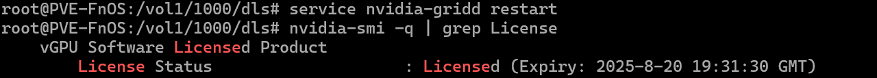

验证授权
nvidia-smi -q | grep License
licensed 后面出现日期说明驱动授权成功,就可以不受限制在飞牛影视和相册中调用显卡资源了
授权成功后可以关掉docker里面的容器,但是重启飞牛或者重启了gridd服务授权会失效,建议经常重启系统的话把docker和容器设为开机自启

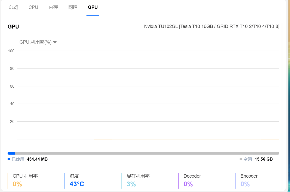

2026-5-22 13:55:31 显示全部楼层
我现在直通了一个Tesla T10 16G 进去,通过应用商店安装的580驱动,选的闭源版本,系统识别的型号有问题,相册AI可以用,但是影石APP解码有问题,这个不知道该怎么解决。
