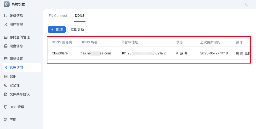

我在飞牛后台设置了ddns,通过cloudflare完成了域名的解析。

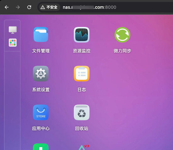

这是我自己电脑访问:

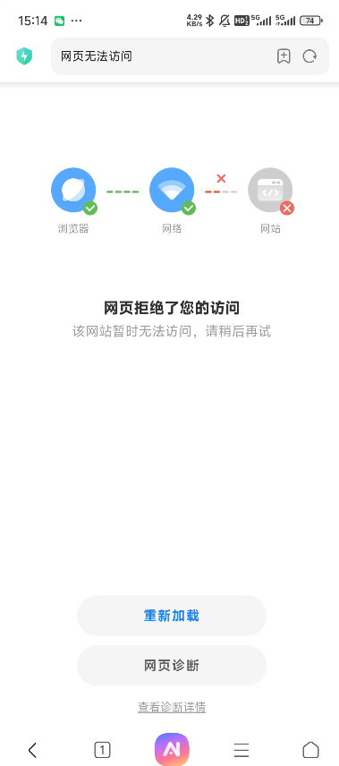

这是外网访问:

无法访问的提示啥信息?用的公网v6还是v4?ping域名解析出来ip对不对?
就是提示无法访问,类似访问了一个不存在的域名,或者电脑没网的提示。  详情 回复
2025-5-27 14:59
冬眠~Connection refused.
