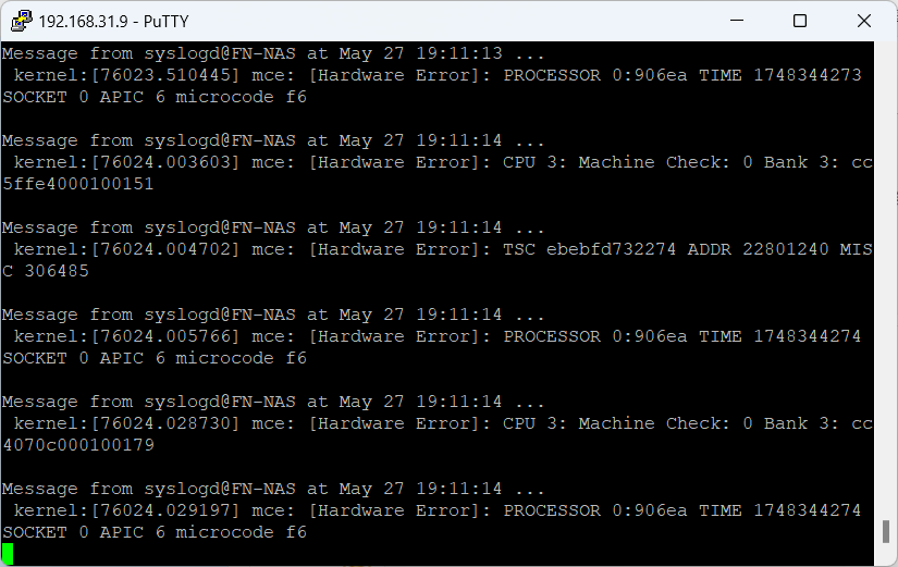

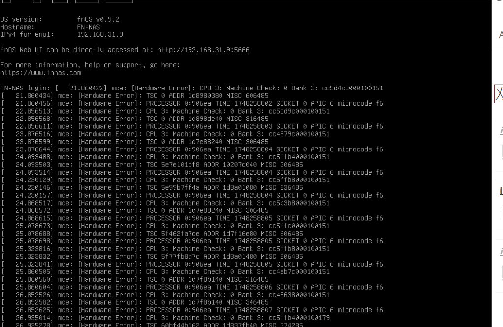

简单说下设备环境:安装设备HPE GEN10PLUS,飞牛系统安装在外接U盘上,机子有两个硬盘,一个SSD一个16T的机械硬盘
飞牛系统是能正常使用,WebUI能登录也能搭建服务,但是这个SSH终端一直在刷Hardware error,如果要进SSH敲命令根本没法操作
这个正常是什么原因造成的啊,如果影响不大有什么办法屏蔽这些errorsweat

报的是cpu硬件错误。ssh连接可以不通过飞牛物理机窗口进入。其他ssh终端用飞牛的ip和22端口可以登录。
用putty登进去一样跳......  详情 回复

看看BIOS能不能升级一下。
试了下升级BIOS还是一样  详情 回复

[quote][size=2][url=forum.php?mod=redirect&goto=findpost&pid=125614&ptid=26926][color=#999999]memory_clear 发表于 2025-5-27 18:25[/color][/url][/size] 报的是cpu硬件错误。ssh连接可以不通过飞牛物理机窗口进入。其他ssh终端用飞牛的ip和22端口可以登录。 ...[/quote]
用putty登进去一样跳......

看看BIOS能不能升级一下。
我找一下看看
2025-5-27 20:13:33 楼主 显示全部楼层
玉尺书生 发表于 2025-5-27 19:08
看看BIOS能不能升级一下。
试了下升级BIOS还是一样
