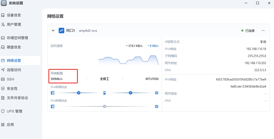

飞牛虚拟机安装爱快,通过爱快联网,网卡速率只有100M

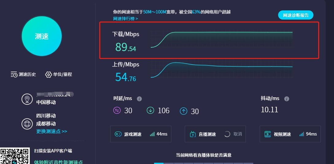

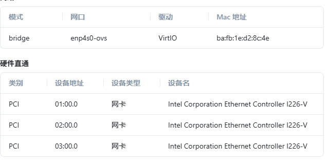

,物理机是4口2.5G路由器,为啥网卡速率只有100M啊cry,网卡直通了,在爱快内部测速有千兆

虚拟机的网卡类型换其他的
换了1000和1000e都一样,太郁闷了  详情 回复

应该是网线的问题吧,你这是飞牛就识别100M速率啊。
应该是是飞牛内部桥接爱快的速率,没有用网线直连,爱快路由器有测速,测速正常,有千兆速度,到了飞牛这里只有百兆了  详情 回复

你这个飞牛本身就只有100M啊 没达到千兆啊,检查两个地方一个是这个物理机网口本身是千兆还是百兆,还有个就是你的网线是不是8芯全通
2025-5-28 09:42:23 显示全部楼层
外面都只有100m,检查外面吧。比如飞牛插哪儿的,如连接的是不是光猫,是不是接在光猫的100m口上啥的
2025-5-28 11:51:50 楼主 显示全部楼层
