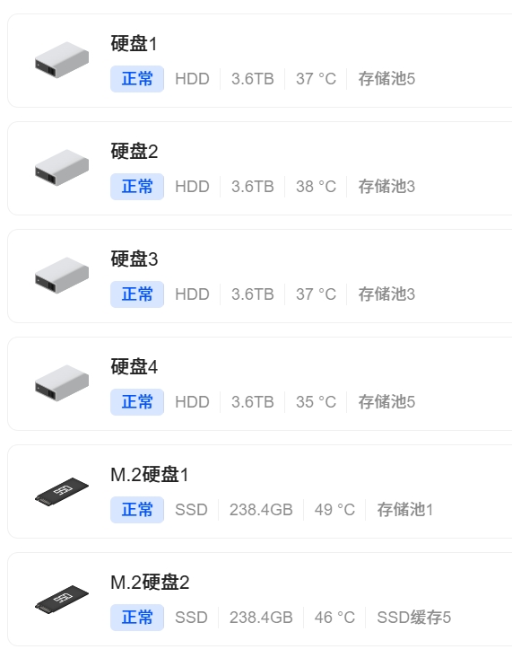

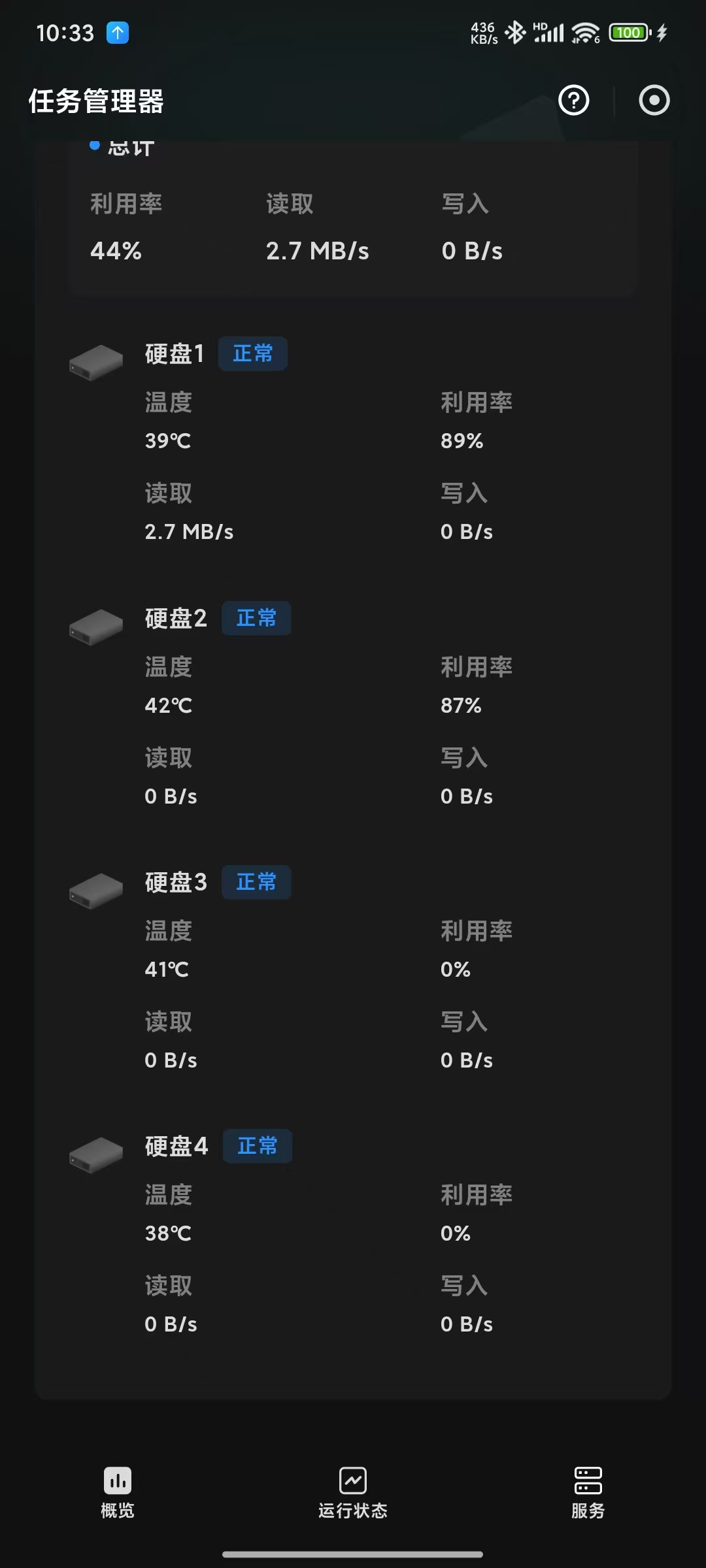

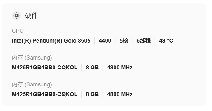

2025-6-5 11:12:35 显示全部楼层
[quote][size=2][url=forum.php?mod=redirect&goto=findpost&pid=125890&ptid=26954][color=#999999]ghcnpp 发表于 2025-5-28 11:35[/color][/url][/size] 我买的绿联DXP4800PLUS已经退了,默认风速的话,CPU和硬盘温度太高(60度了),全速的话噪音又受不了,dock ...[/quote]
我是4800plus,温度看图吧,没刷飞牛

我的DXP4800,CPU待机差不多三四十度,如果高负载可能温度也和你差不多,我还是放在客厅的酒柜上,南北通透的那种

2025-6-17 18:34:43 显示全部楼层
[quote][size=2][url=forum.php?mod=redirect&goto=findpost&pid=129840&ptid=26954][color=#999999]mini 发表于 2025-6-5 11:12[/color][/url][/size] 我是4800plus,温度看图吧,没刷飞牛[/quote]
大佬,我刚买的4800plus,硬盘都没开始用,HDD的温度是不是太高了,这个是不是设备有问题
chiphell上有讨论,这个硬件散热设计绝对是有问题的  详情 回复
2025-6-17 20:00
61
2025-6-17 20:00:55 显示全部楼层
