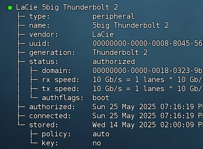

sudo boltctl已经可以看到,就是飞牛里看不到,有20T,不太想再买USB盒子

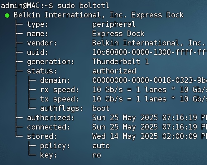

另一个雷电扩展坞就可以正常使用,扩展的网口、USB都正常

2025-5-29 17:21:13 显示全部楼层
硬盘格式有问题吧?
五块做的RAID0  详情 回复
2025-5-29 18:06
96
2025-5-29 18:06:14 楼主 显示全部楼层
嘿嘿嘿 发表于 2025-5-29 17:21
硬盘格式有问题吧?
五块做的RAID0
硬raid?那肯定就是硬盘模式的问题了。  详情 回复
2025-5-30 09:38
550
2025-5-30 09:38:56 显示全部楼层
删除了Raid,五个盘格式化成EXFAT和NTFS,还是没用  详情 回复
2025-5-30 13:30
96
2025-5-30 13:30:52 楼主 显示全部楼层
2025-5-30 14:37:47 显示全部楼层
你用的什么雷电二硬盘盒,多少钱?
LaCie 5big Thunderbolt2,现在应该白菜价了  详情 回复
2025-5-30 16:45
96
2025-5-30 16:45:11 楼主 显示全部楼层
wen_jxpx 发表于 2025-5-30 14:37
你用的什么雷电二硬盘盒,多少钱?
咸鱼也要2k,买不起。。。  详情 回复
2025-6-3 15:13

2025-9-11 23:40:38 显示全部楼层
请问大佬,我是买了个Belkin的盒子,支持了一会儿后就再也不无法握手的。请教应该怎么驱动
我已经放弃了,这个需求得支持的人多,官方才会考虑处理的  详情 回复
2025-9-13 15:58
96
2025-9-13 15:58:34 楼主 显示全部楼层
