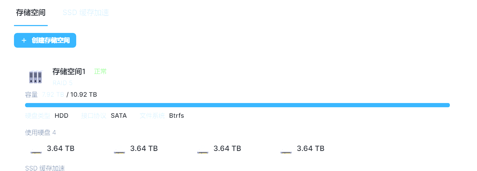

存储空间不足了,然后将文件夹里面的视频、镜像删除了好几个T,但是回到存储空间,发现容量并未有变化,然后又把回收站清空,但是容量仍然没有变化。现在把所有文件夹全选看属性只有5.9T,但是存储空间一直显示7.9个T,2个T不知道用到哪里~,有没有大牛给解释解释

刚开始也怀疑这个问题,但是快照都全部删掉了,存储容量一点没有变化,还是那么多,而且现在出现个问题, ...
快照释放空间需要一点时间,过会儿再看看。

那你有没有做快照呢?
刚开始也怀疑这个问题,但是快照都全部删掉了,存储容量一点没有变化,还是那么多,而且现在出现个问题,就是新复制到nas可以看到存储增加,但是把新复制的然后删除,但是存储容量不减  详情 回复

玉尺书生 发表于 2025-5-29 14:31
那你有没有做快照呢?
