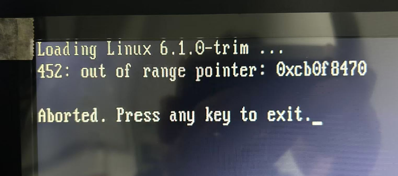

请问各位大神,有没有使用DELL服务器R720 R520安装过的?
我遇到报错
如图
求教~!
2025-5-29 15:07:41 楼主 显示全部楼层
刚刚在另一个帖子看到可能是rufus的问题,我用4.3重新做了个镜像看看啥情况。
2025-5-29 15:36:22 楼主 显示全部楼层
我去~还真是这个问题呢
现在去装510那台机看看

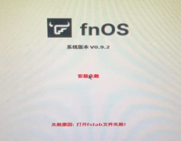

2025-5-29 16:16:40 楼主 显示全部楼层
R510继续报图1的错,不知何故?

2025-6-3 13:39:46 楼主 显示全部楼层
月光微暖冬亦凉 发表于 2025-5-30 16:59
服务器建议用ESXI装飞牛兼容性最好
已经安装好了,谢谢。
用4.3的RU即可
