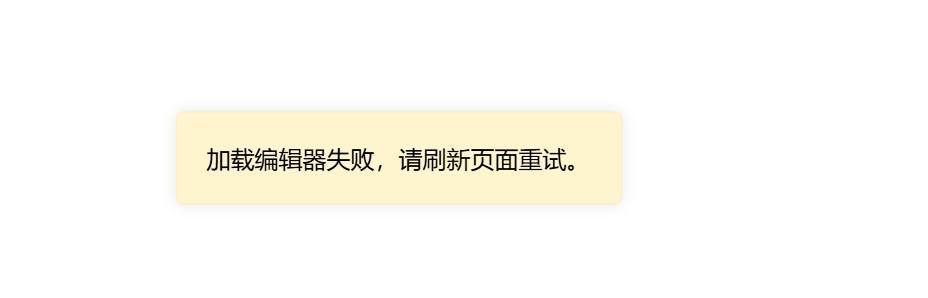

现象
更新了系统,安装了Office应用后打开文档出现以下情况
原因
我因为自己组建VPN进行远程访问,在内核防火墙上做了SNAT配置,且匹配了所有需要转发的数据包,office应用启动时连接127.0.0.1:15434的数据库请求数据包的源IP被修改为了物理接口IP,但是Office文档对应的数据库的配置中只允许源地址为127.0.0.1地址的访问,所以数据库连接被拒绝了,更改了SNAT规则,拒绝了目的是换回接口的转换就好了
其实按道理来说数据包目的为127.0.0.1时,应该不需要经过SNAT转换的,因为这个地址就在系统身上,不过Linux内核还是认为从lo接口送出了,因此也进行了SNAT的转换
如果大家有类似的情况发生,可以参考我的情况进行修改

2025-6-11 16:09:15 显示全部楼层
OnlyOffice是通过获取请求的Host Header,以此拼接路径去获取编辑器资源的下载路径。所以在请求的Header中Host Header一定要是访问页面的Host,所以在修改网络的时候,请求的Host Header一定保证传输了页面的的访问域名。
