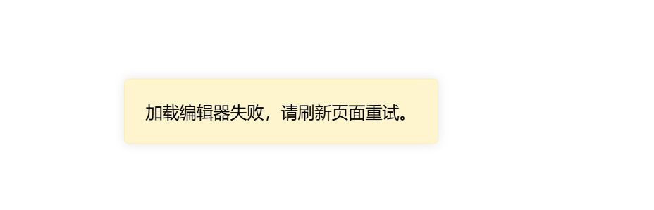

昨天更新的office插件一直加载失败,重装也不行,实在搞不定

2.编辑器这个你换一下你网络的dns试试,比如用阿里云的dns
