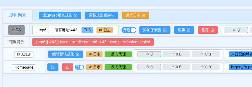

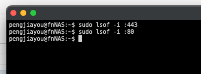

我这台机器上的 80/443 已经空出来了。
按照这里的教程升级 Lucky 到 2.16.1 和 2.17.3 均不成功。

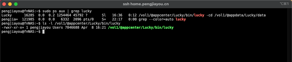

pengjiayou 发表于 2025-5-31 22:19
看了下,应用中心的这个 Lucky 确实不是以 root 身份运行的,也没找到设置的地方。

1000以下端口监听需要root权限
看了下,应用中心的这个 Lucky 确实不是以 root 身份运行的,也没找到设置的地方。  详情 回复

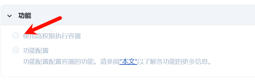

容器使用特权模式运行 compose部署的就加上
privileged: true
图形界面的如下
好的,谢谢,问题这个不是容器啊,是飞牛 OS 官方的 app ,我不知道怎么加权限。  详情 回复

2025-5-31 22:19:06 楼主 显示全部楼层
[quote][size=2][url=forum.php?mod=redirect&goto=findpost&pid=127701&ptid=27369][color=#999999]memory_clear 发表于 2025-5-31 18:03[/color][/url][/size] 1000以下端口监听需要root权限[/quote]

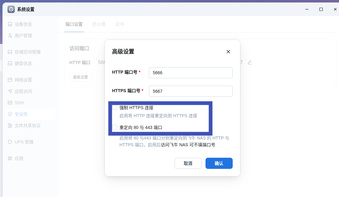

chrome-capture-2025-6-12.png看下设置这个地方有没有取消监听,然后参考https://club.fnnas.com/forum.php?mod=viewthread&tid=10910 和ipv6玩法 https://club.fnnas.com/forum.php?mod=viewthread&tid=10920
我遇到的情况不是这个问题导致的,80/433 已经空出来了。按照楼上大佬的帮助,已解决。  详情 回复
