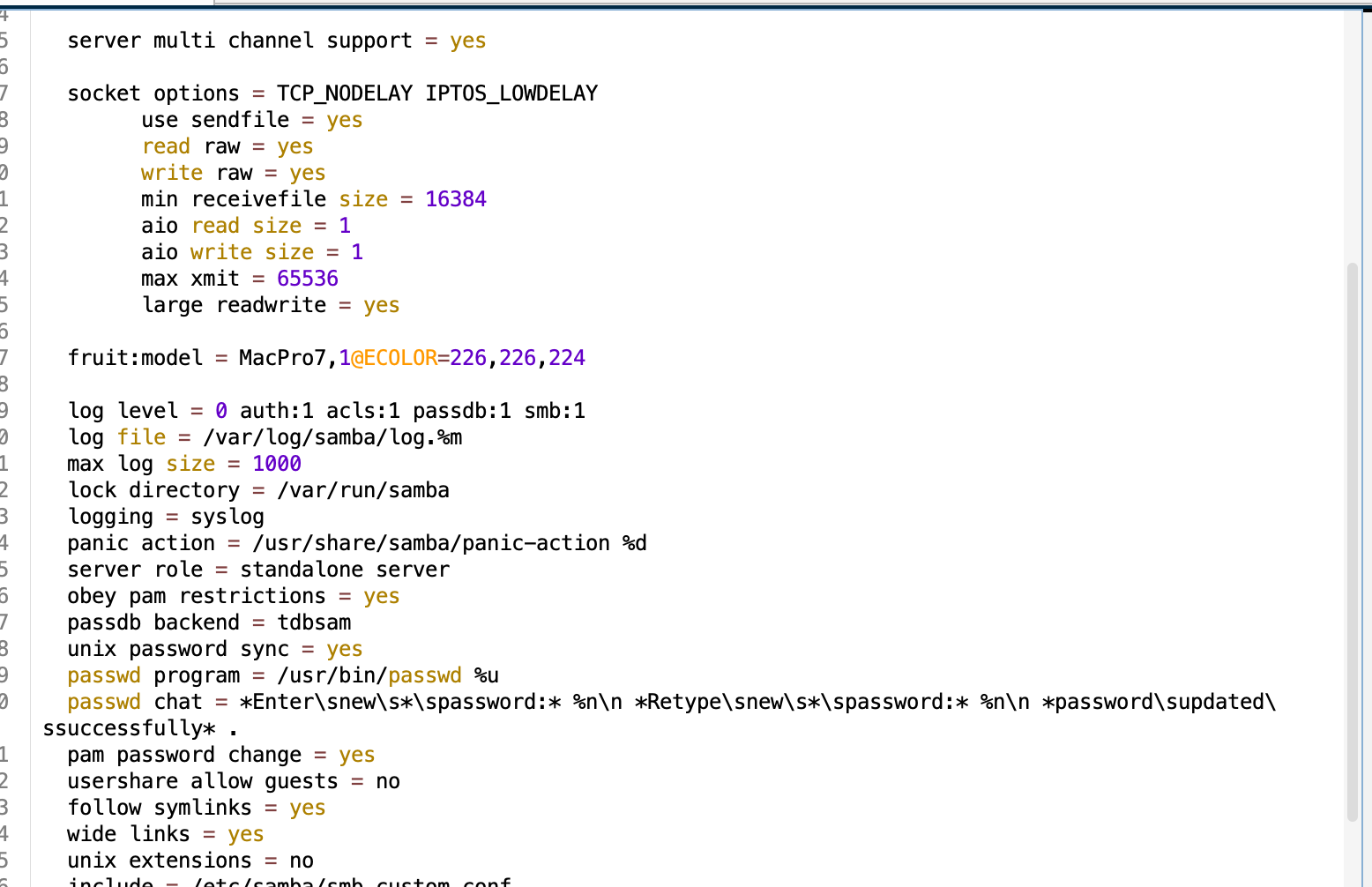

上图,我看看你的smb.conf
请看  详情 回复
2025-6-26 21:30
2025-6-26 21:30:42 显示全部楼层
[quote][size=2][url=forum.php?mod=redirect&goto=findpost&pid=139144&ptid=27469][color=#999999]一西啊 发表于 2025-6-26 00:19[/color][/url][/size] 上图,我看看你的smb.conf[/quote]
请看
好像不能升级,一升级就失效了  详情 回复

2025-6-28 19:21:59 显示全部楼层
[quote][size=2][url=forum.php?mod=redirect&goto=findpost&pid=139478&ptid=27469][color=#999999]LonBro 发表于 2025-6-26 21:30[/color][/url][/size] 请看[/quote]
好像不能升级,一升级就失效了
升级后,配置会重新被覆盖导致的  详情 回复
2025-6-30 15:12

2025-6-30 15:12:11 显示全部楼层
LonBro 发表于 2025-6-28 19:21
好像不能升级,一升级就失效了
升级后,配置会重新被覆盖导致的

2025-6-30 15:38:32 楼主 显示全部楼层
不能升级,升级就要重来,然后官方已经收录了,我已经求大土了,不然每次升级我都要自己改
