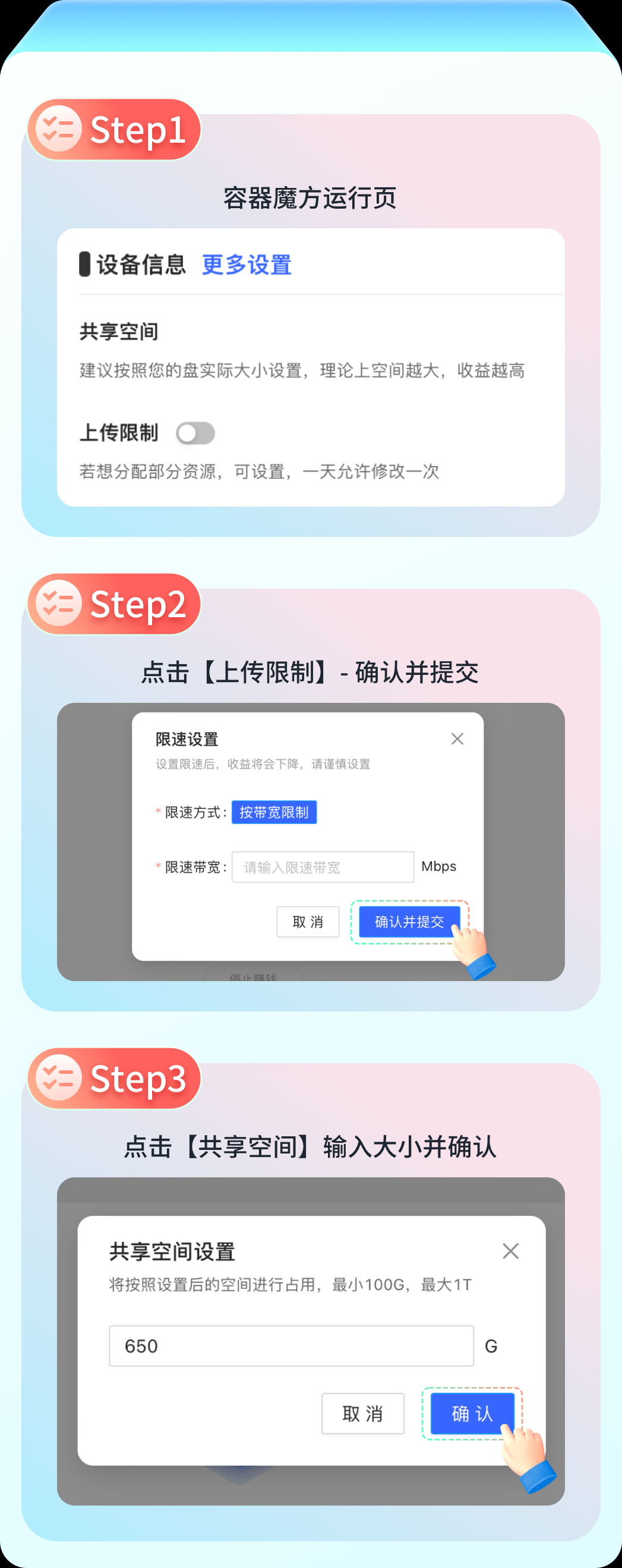

2025-6-3 15:09:30 显示全部楼层 阅读模式
飞牛OS中的容器魔方已经升级,点击应用弹出的网页左下角,有设备信息和更多设置,点击更多设置即可进行上行带宽的限制!!!

各位肯定深受容器魔方的上行占满带宽断网而烦恼,这不,处理攻略来了,容器级限速,不影响其他功能的网络,给我点个赞吧

最新飞牛的容器魔方已经支持限速了,应用网页左下角的更多设置中进行设置  详情 回复

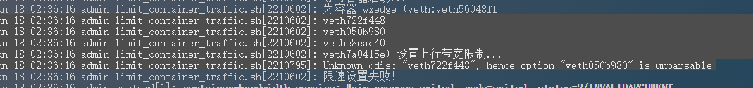

设置失败,不知道这是啥东西
最新飞牛中的容器魔方已经支持带宽配置了,应用网页的左下角,点击更多设置进行设置即可  详情 回复

我也是这个问题,chatgpt的回复:在 Host 模式下,容器并不会再创建独立的 veth 接口——它直接复用宿主机的网络命名空间(通常是宿主机的 `eth0`、`ens3` 等),所以你的“基于 veth 限速”方案就无法生效了。你有  详情 回复
2025-6-23 17:05
2025-6-23 17:05:16 显示全部楼层
admin123456 发表于 2025-6-18 02:37
设置失败,不知道这是啥东西
我也是这个问题,chatgpt的回复:在 Host 模式下,容器并不会再创建独立的 veth 接口——它直接复用宿主机的网络命名空间(通常是宿主机的 `eth0`、`ens3` 等),所以你的“基于 veth 限速”方案就无法生效了。你有两条思路可以走:
之前看网心app说OE全面支持限速,我还在疑惑容器魔方什么时候支持,原来已经支持了。可惜宽带刚被运营商制裁了  详情 回复
