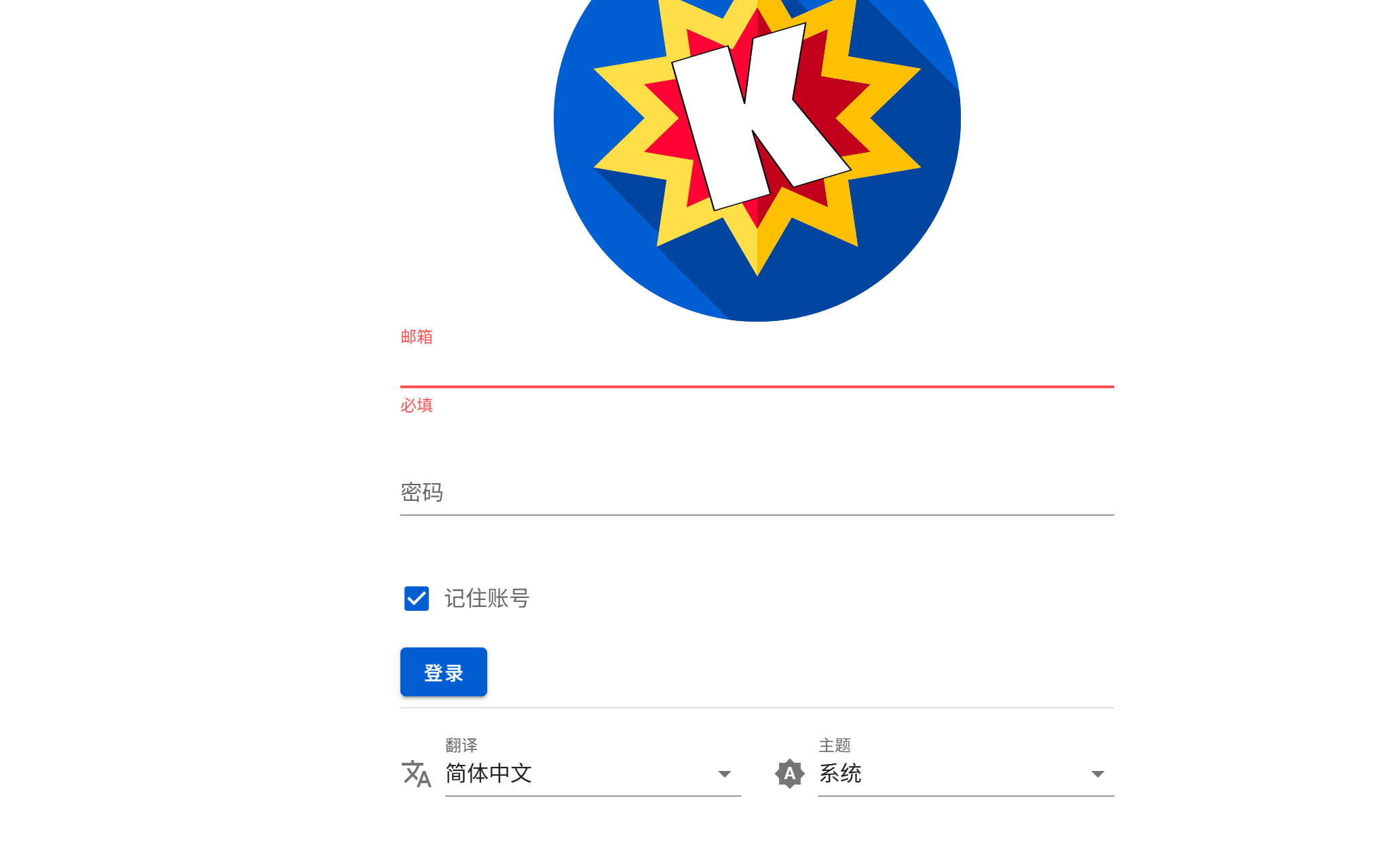

2025-6-4 20:12:55 显示全部楼层 阅读模式
我也不记得有注册过账户,全网都搜了,怎么没有一样的问题cry

电脑端浏览器访问试试
2025-6-5 15:59:17 楼主 显示全部楼层

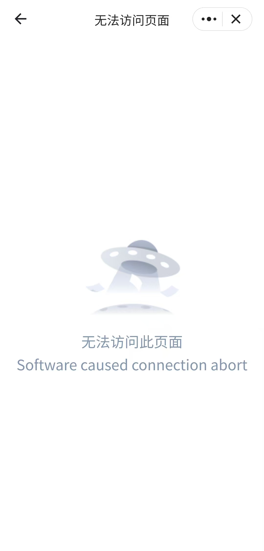

我把应用中心的卸载掉,在Docker里安装的可以正常注册了,另外一个问题是远程访问的时候,就没办法打开komga,手机端打开docker里的komga链接就会出现图片的提示

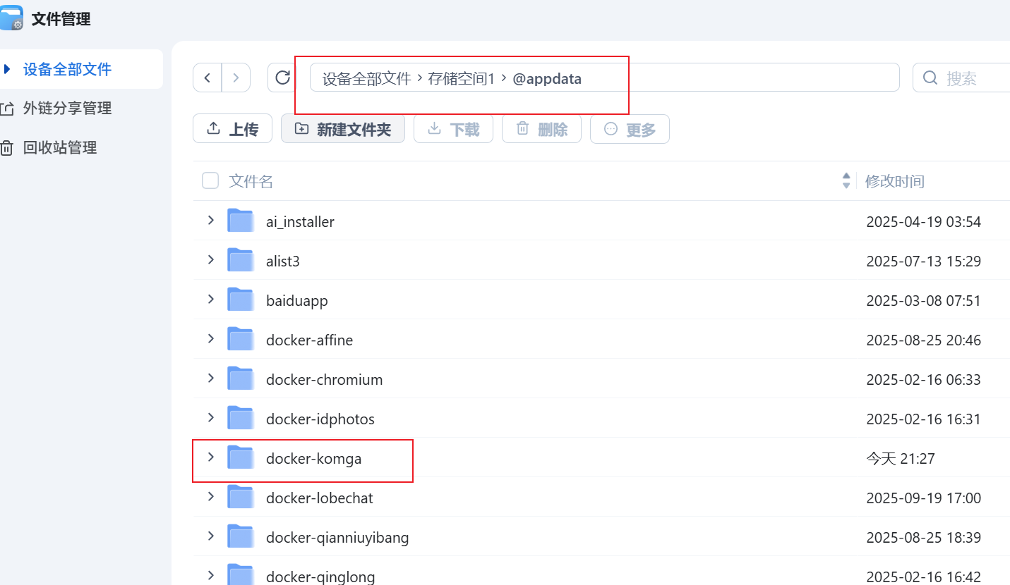

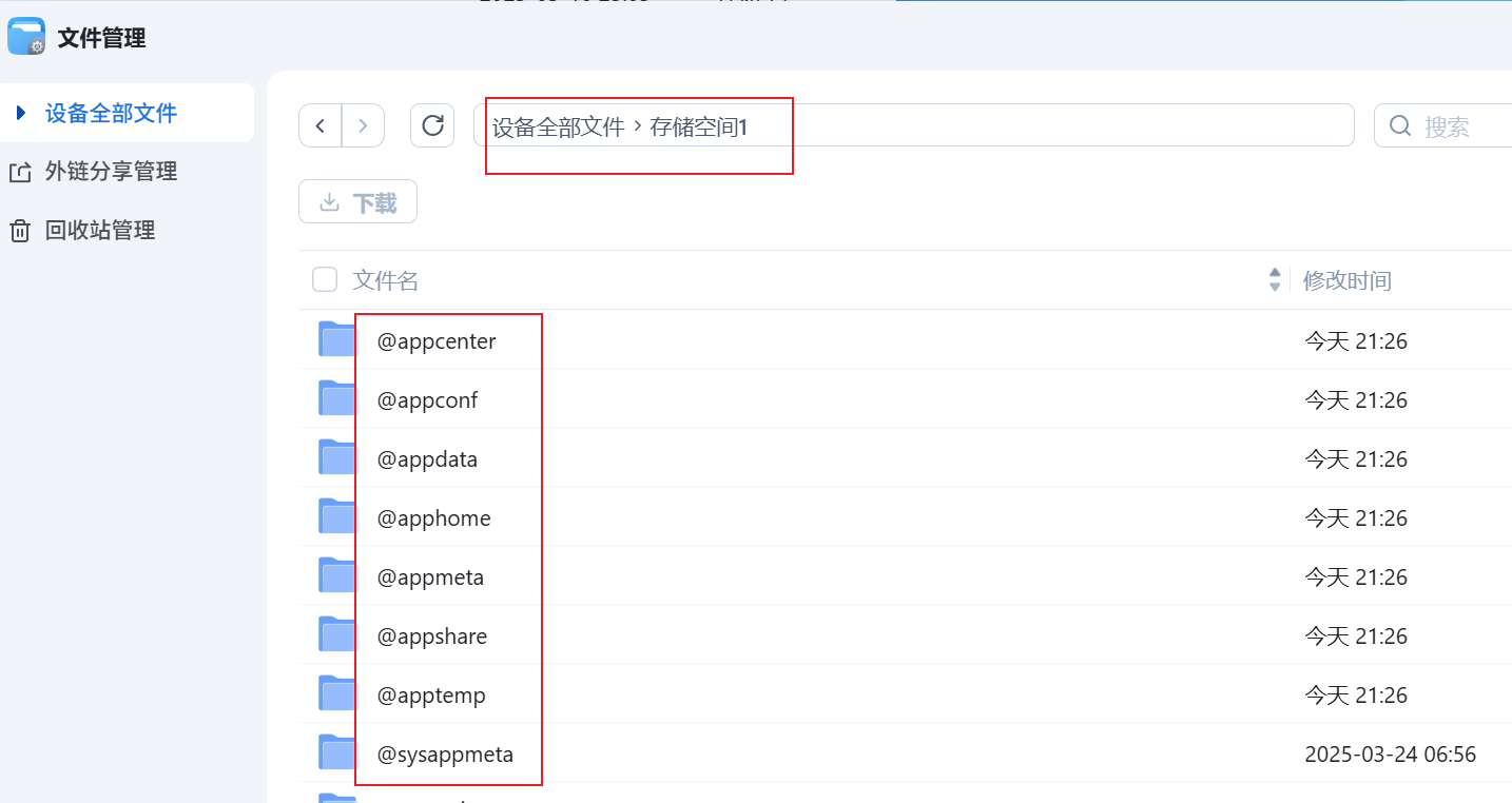

这是曾经安装过的原因,卸载后,打开文件管理-管理员视角-选择安装的存储空间,在打开所有@开头的的文件夹,把含有komga的文件夹都删除后,重新安装就可以。
请问大佬,我是管理员账户,但打开文件管理器后看不到所有文件?就只有“我的文件”,应该怎么看到所有文件呢?  详情 回复

2025-11-17 15:50:53 显示全部楼层
Live_GOL72 发表于 2025-10-17 21:33
这是曾经安装过的原因,卸载后,打开文件管理-管理员视角-选择安装的存储空间,在打开所有@开头的的文件夹 ...
