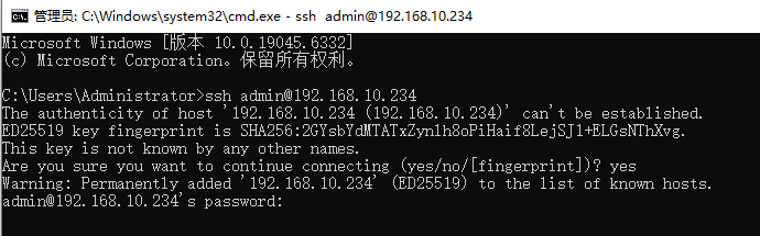

1、打开飞牛上的ssh
     在PC2上进入飞牛web界面,在系统设置-SSH里把开关打开
2、用Windows自带终端(CMD)连接飞牛的ssh
     在PC2上按 Win+R运行CMD,输入如下命令,回车:
  1. ssh admin@192.168.3.222
复制代码
       首次连接会提示 The authenticity of host...can’t be established,输入 yes 继续。
       输入密码,输入过程不显示,输完回车,如果显示:admin@DELL3350:-$ 就表示已经进入管理员账户了
3、ssh里 切换到root用户
输入如下命令,输入管理员密码(a12345),切换到root账户:
  1. sudo -i
复制代码
        若显示root@DELL3350:~#即标识已进入root账户
