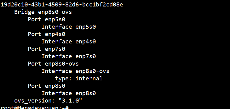

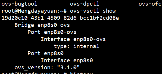

BUG现象:(飞牛最新版本,通过命令行模式将三个2.5G网卡加入到主OVS中,应该是间隔一段时间ovs中网卡只有一个 其他三个网卡不知道什么原因消失了 主要目的是想让网卡当二层交换机使用)

我自己肯定是没有删除的,上图是今天早上发现时的,下图是之前配置的 ,现在我也手动加上了

补充一下 应该是重新插拔链接主路由的网口或者重启主路由就会发生 必现BUG

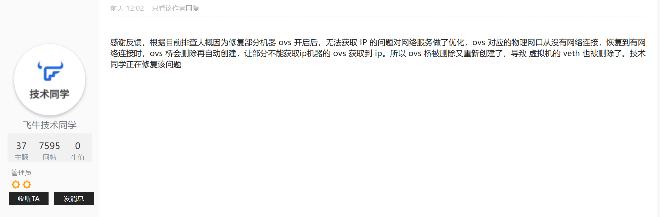

确实是新版本的bug,我也遇到了。这个帖子里官方回复了说ovs所在物理网口的网络断开连接后重新连接时会自动删除ovs重新创建,这就是问题所在了。https://club.fnnas.com/forum.php?mod=viewthread&tid=28073
