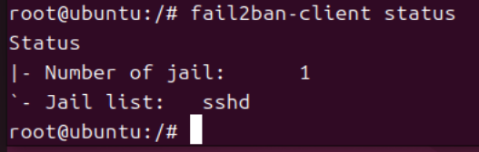

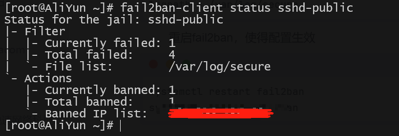

fail2ban-client status sshd
Status for the jail: sshd
|- Filter
|  |- Currently failed: 0								 # 当前失败数
|  |- Total failed:     3				  			        # 失败总数
|  `- Journal matches: _SYSTEMD_UNIT=sshd.service + _COMM=sshd			 # 日志匹配项
`- Actions
   |- Currently banned: 1	 							 # 目前禁止
   |- Total banned:     1		 						 # 被禁总数
   `- Banned IP list:   192.168.10.1						       	 # 被禁IP列表
这里我尝试三次输入错误SSH密码,可以看到sshd的jail模块已经检测到进行阻止,并且已记录攻击者IP。需要注意的是:当封禁结束后,该IP信息将会被移除,可以通过以下查看日志的命令进行查看

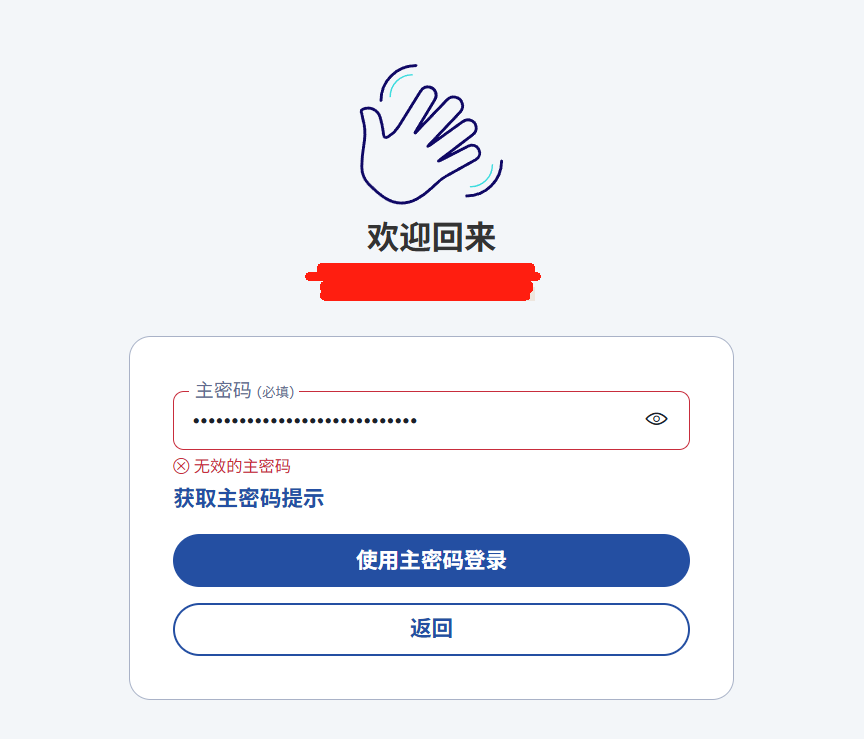

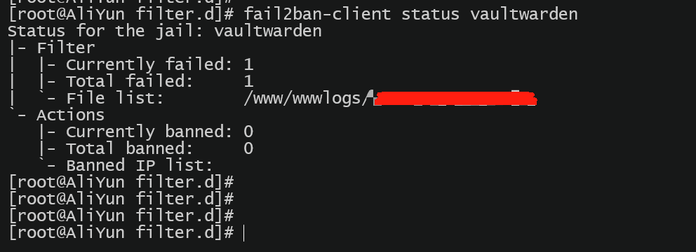

此时我尝试输入错误一次密码,使用fail2ban-client检测工具检测后输出如下内容,可以看到已经检测到了一次错误。
且经过测试,即使是输入不存在的邮箱,或是使用app或浏览器扩展通过api连接也会被封禁;

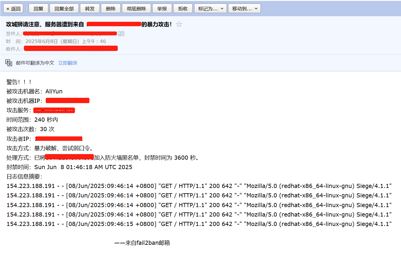

自定义邮件内
vim /etc/fail2ban/action.d/mail-whois-lines.conf
actionban = printf "警告!!!\n被攻击机器名:`uname -n` \n被攻击机器IP:`/bin/curl ifconfig.co` \n攻击服务:<name> \n时间范围:<findtime> 秒内 \n被攻击次数:<failures> 次 \n攻击者IP:<ip> \n攻击方式:暴力破解、尝试弱口令或洪水攻击。\n处理方式:已将<ip>加入防火墙黑名单,封禁时间为 <bantime> 秒。\n封禁时间:`date`\n日志信息摘要:\n`tail -5 <logpath>` \n\n\t                                                       ——来自fail2ban邮箱"|mail -v -s "攻城狮请注意,服务器遭到来自 <ip> 的暴力攻击!" <dest>
对于 actionstartactionstop如果觉得没必要发那么多邮件,可将其注释
重启Fail2ban
systemctl restart fail2ban

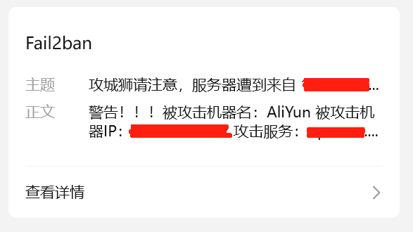

尝试登录失败三次,收到邮件
