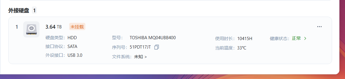

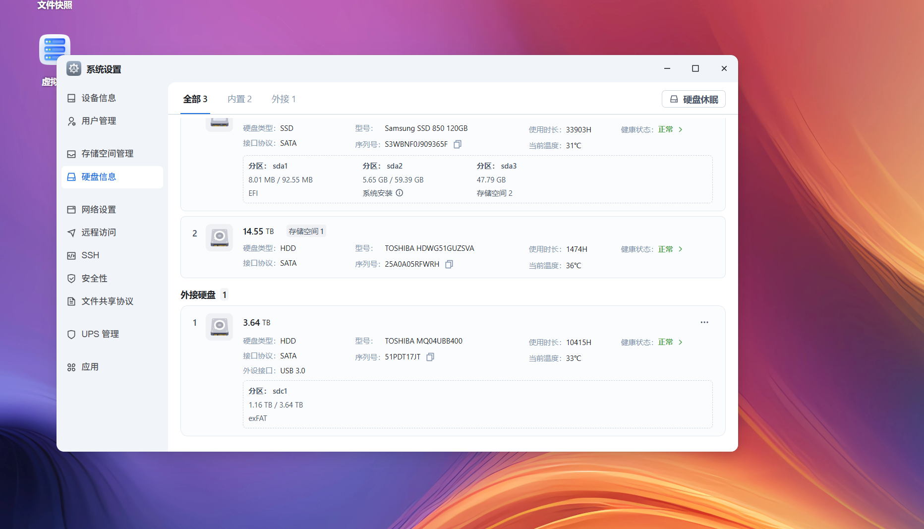

移动硬盘在系统设置中推出显示失败被占用,刷新之后显示未挂载。但是依然不能推出,硬盘也不停转。每次都需要关机才敢拔硬盘。重装过系统,问题依旧

2025-6-11 20:38:42 楼主 显示全部楼层
弹出硬盘之后会显示被占用弹出失败,这个截不到图片了,偶尔会显示弹出成功,但是硬盘之后还是会显示未挂载,之后就像下图这样,然后实际硬盘灯继续常亮,并且不停转。手上有两块硬盘都是这样。

2025-6-13 22:30:45 楼主 显示全部楼层
七月七夕 发表于 2025-6-12 11:33
内测新版已经优化了,你这个问题等下周更新看看
大佬,不断 电停转的问题依然存在,现在可以正常显示磁盘推出,刷新后还是显示未挂载。为了测试硬件是否有问题我更换了一个硬盘安装windows,可以正常弹出硬盘并断 电。

2025-6-14 11:51:05 显示全部楼层
moffin 发表于 2025-6-13 22:30
大佬,不断 电停转的问题依然存在,现在可以正常显示磁盘推出,刷新后还是显示未挂载。为了测试硬件是否 ...
所以你的意思是,你弹出后彻底断 电,后续想使用都找不到设备,只能重新插拔,,,,,,,如果你是想这样的逻辑建议你去反馈建议里面反馈,nas 的设计逻辑与win 区别还是很大的,
