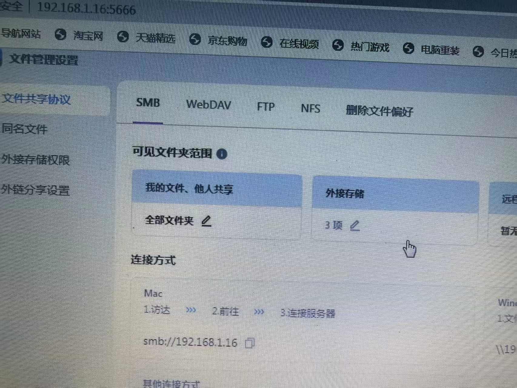

飞牛文件共享设置选择外接存储(内置硬盘ntfs),重启后就不再共享了,这个可以解决么
17
3396
2025-6-13 18:17:17 显示全部楼层 阅读模式

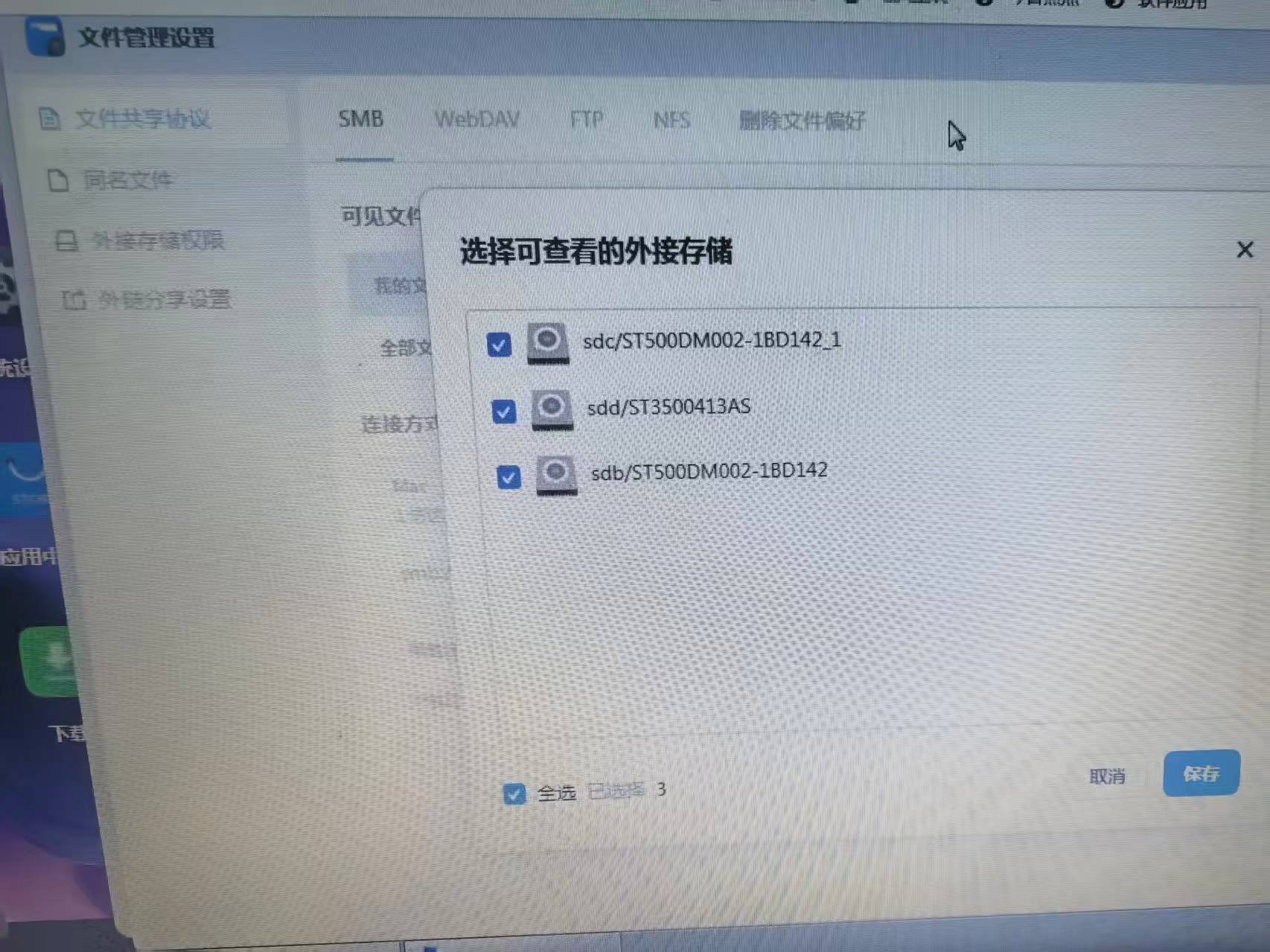

2025-6-17 09:30:33 显示全部楼层
新版本更新后,外接的磁盘名称规则变了,所以导致SMB被取消
另外,系统一致都存在的一个BUG,如果外接硬盘是两个相同型号的硬盘,挂载的名称会成为 xxx_1 xxx_2
但这个名称在重启的时候可能会导致硬盘名称变化
举个例子,我有两个磁盘,A,B
A硬盘 -> 主要做资料存储, 硬盘名称是 2LA0001 , B硬盘-> 主要存储影视 硬盘名称是 2LA0001_1
但是在重启系统后,A硬盘的名称有可能会变为2LA0001_1,B硬盘会变为2LA0001

2025-6-17 14:34:15 显示全部楼层
Mr丶Lux 发表于 2025-6-17 13:17
这个对比过了,更新完系统,启动后外接硬盘确实与之前命名不同,但是再重启,名称没变,SMB还是会被取消 ...
1.获取磁盘唯一标识符(UUID)
通过SSH登录飞牛OS(需开启“特权模式”),执行:
sudo blkid
输出示例:
/dev/sdb: UUID="d3a8c1a0-5b7c-41e9-bf2a-1c1d1e4f8a9e" TYPE="ext4"
记录目标磁盘的 UUID(如 d3a8c1a0...)和 文件系统类型(如 ext4)。
2.创建自定义挂载目录
sudo mkdir -p /vol00/自己定义一个名称
3.3:编辑 /etc/fstab 文件
nano /etc/fstab
最后一行输入以下内容:
UUID=d3a8c1a0-5b7c-41e9-bf2a-1c1d1e4f8a9e /vol00/刚才创建文件夹的名称 这里改成硬盘原来的格式如ext4 defaults,nofail 0 0
重启设置SMB共享就OK了
